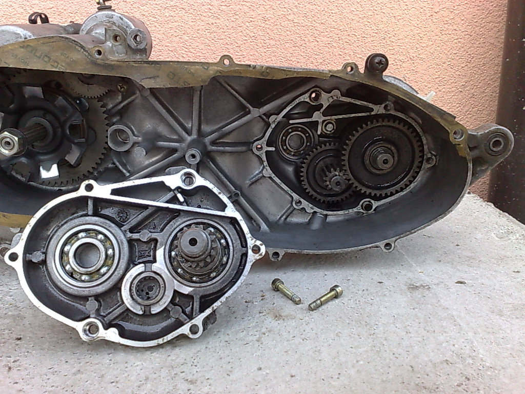

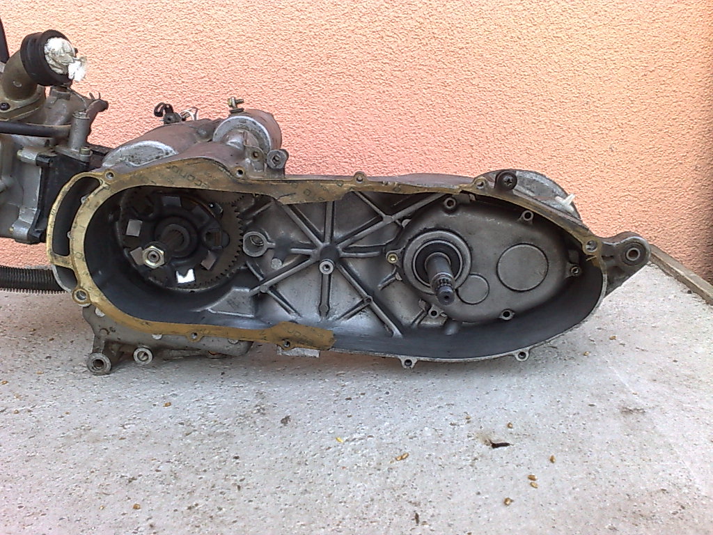

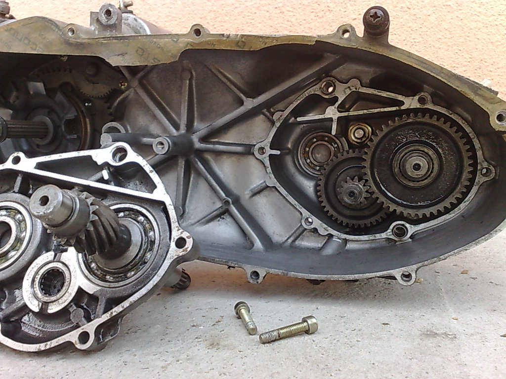

Keby mal niekto podobne problémy ako som mal ja , tak tu je riešenie .
Najprv k výfuku , ten sme rozobrali (rozrezali) a znútra upravili , teraz už niesu žiadne problémy s tesnosťou a ešte aj má pekný zvuk ako taký decentný ladak.
Potom som som začal zisťovať čo môže vydávať tie neprijemne zvuky a došiel som nato že to budu ložiská v prevodoch .
Tie sme vymenili , naliali nový olej teraz pekne všetko šľape tak ako má .
