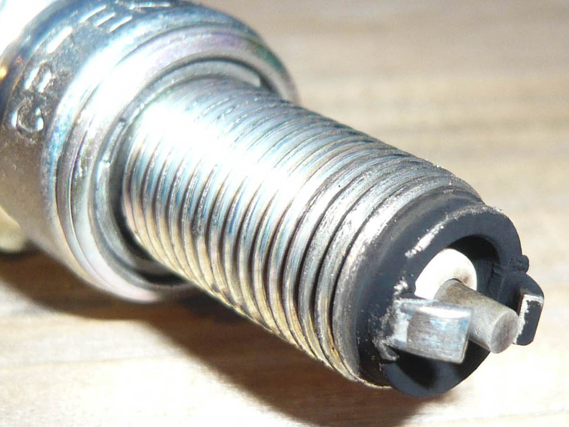

#34 Príspevok od užívateľa ixoixoixo » Ne Máj 02, 2010 3:06 pm
Doplním po čase - opäť sa mi to stalo - motor neštartuje, je prechlastaný, sviečka je mokrá a začadená. Čiže tam dám sviečku s ešte nižším číslom (prvá problematická bola 9, vtedy som ju nahradil štandardnou 8-čkou, teraz dám 7-čku). Ak sa v tejto téme cca pol roka neozvem, tak zjavne bol problém v tom a už som ho vyriešil. :)

Skorej tipujem na problém buď v zapalovaní že začne vynechávať a nehodí vždy iskru keď má alebo že problém v palive dáva ho veľa alebo pod.... Alebo či nieje netesný samotný vstrekovač....vtedy si tadial motor môže tak isto nasávať viac ako mu ECU dávkuje. Alebo pridretá škrtiaca klapka ak tam sú dve že jedna je servom riadená.Ale zas ECU si robí pred štartom test presunie ju hore-dole do krajných polôh a zisťuje či ide tak jak má a potom nastaví základnú polohu.Aspoň teda na mojej 400vke to tak funguje...A ak by bol zenesený vzduchový filter tak by sa tak isto nemalo stať že sa to preslope, lebo ECU by mala vedieť koľko tam ide vzduchu je tam na to snímač v airboxe a z toho zas vie koľko tam má striekať paliva ....mohlo by byť zlé napr. aj čidlo teploty chladiacej kvapaliny alebo nasávaného vzduchu a vtedy dáva bohatú zmes.Si myslí že motor je studený...ale zas by to veľa žralo a bolo by cítiť nespálené palivo aj z oleja.Ak nepomôže tá sviečka ...Ak sa bude zle čistiť tak sa bude zanášať karbonom ale nie že bude mokrá od paliva...Jedine že by sa musela tak zaniesť že až prestane dávať iskru a potom motor prestane páliť a sviečka sa nasávaným nespáleným palivom zamokrí, ale aj tak jedno číslo na sviečke +- nebýva zväčša problém taký, ako opisuješ ak je všetko ostatné v poriadku...ale zas každý motor je inakší...Ja by som to šupol ak to zmena sviečky neodstráni na diagnostiku.... tam by to mohli vidieť na jednotlivých signáloch z čidiel .... :unknown: ale v takýchto prípadoch ma vždy napadne že: ZLATÝ KARBEC... :beer:
PS: ja jazdím do roboty ráno ak je kosa nastudeno 2 x 6 km s cca polhodinovou prestávkou a nikdy sa mi také nestalo na žiadnom scootri ešte...A ozaj idem tak že motor je zohriaty ledva do polovice a počas odstavenia na tú cca pol hodinku zas znova aj vychladne....A sviečku tam mám predpísanú... :pardon:
A daj vedieť ako si to vyriešil a nie že ak sa polroka neozveš že je to OK...to je potom nie dobrá informácia a spätná väzba aby sme aj ostatní vedeli čo bola vlastne príčina.... :beer:

#36 Príspevok od užívateľa ixoixoixo » Ne Máj 02, 2010 7:08 pm
Dík za zaujímavé info o vstrekovaní. Verím, že tá teplejšia sviečka to porieši. Bude stále v odporúčaných limitoch podľa manuálu. Všimol som si, že v posledné dni motor naskočil až po viacerých pretočeniach. To sa už možno zahadzovala sviečka. V posledné dni som veľa jazdil len 30 km/hod - také výletové tempo po prírode. Možno to tú sviečku zahádzalo, i keď motor mal skôr tendenciu sa prehrievať kvôli slabému prúdeniu vzduchu, tak neviem... Včera večer som skúter len dva či tri krát naštartoval a po minúte stopol, čím som to asi celé zaklincoval. Pripájam sviečku ako vyzerala, keď som ju vytiahol. To, že je teraz mokrá od benzínu je myslím OK, pretože nejde naštartovať, tak palivo sa drží vo valci. Skúšal som, či hádže iskru - myslím, že nehádzala, keď som aspoň trochu očistil elektródy papierom, tak mimo valca hádzala, ale keď som ju dal do motora, tak to neštartovalo. Otvorom po sviečke vyfúkavalo benzínovú zmes... Tož dám vedieť.

#37 Príspevok od užívateľa VLADY » Ne Máj 02, 2010 9:18 pm
Nič moc..... mala by byť suchá čistá do šeda až bledúčkohneda....izolátor čistý bez známok prehrievania...prípadne nejaký povlak čo sa tvorí sa zvykne olupovať dole v tenkej vrstvičke....hento vypadá na studený motor že krátka trasa pár KM alebo že to spaluje olej ..ozaj olej to nežere? :pardon:

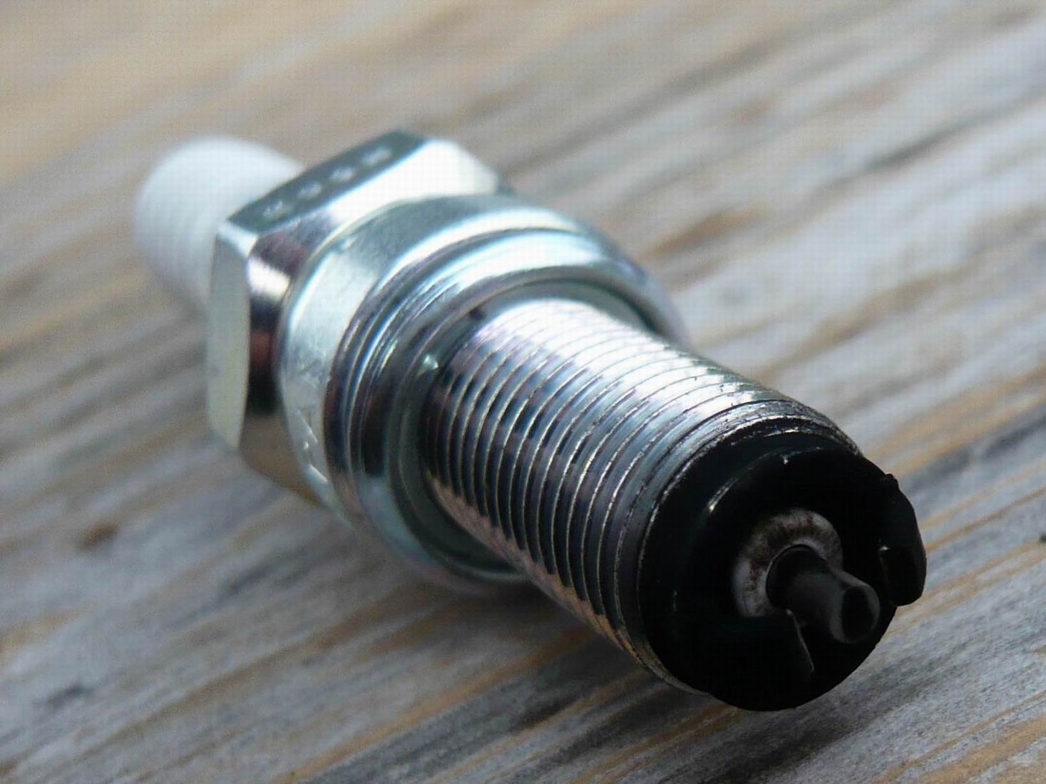

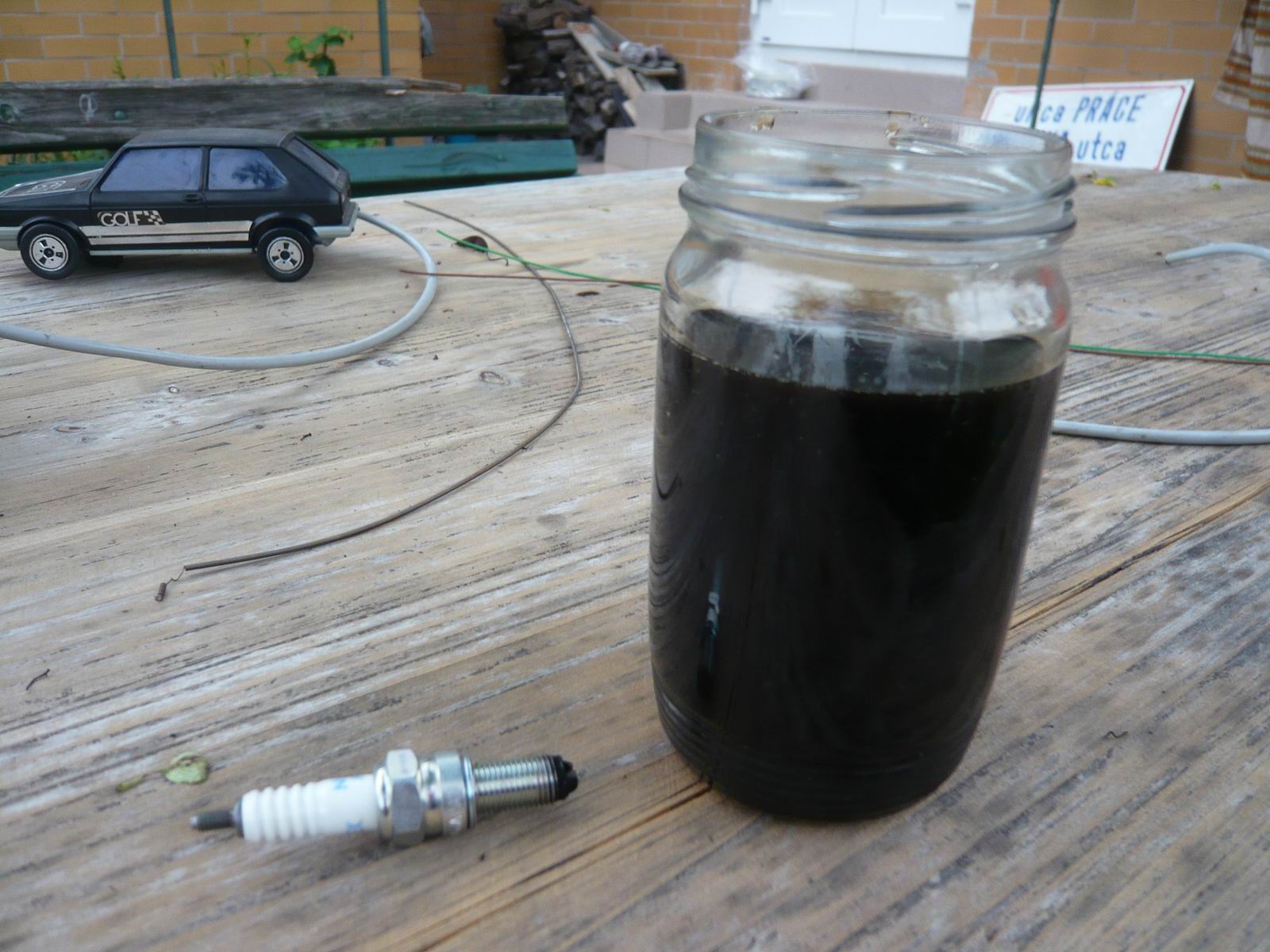

#45 Príspevok od užívateľa ixoixoixo » Ut Máj 04, 2010 8:55 pm
Tož doplním, čo som medzičasom zistil - mohlo by to súvisieť s vysokou hladinou oleja. Pozrel som, koľko ho presne je - bolo ho úplne po plniace hrdlo. Fakt, možno nejaké 2 mm pod. Medzitým som toto všetko zistil:
1.) Skontroloval som tú novú a zároveň najteplejšiu sviečku po ubehnutí 50 km. Elektródy komplet začiernené, izolátor mierne začadený. Sviečku som následne trochu očistil od hrubých nánosov (zostala čierna).
2.) Skontroloval som ten olej. Odcucol som hadičkou z neho toľko, aby bol presne na hornej ryske meraka. Skuter som mal na hlavnom stojane. Bolo treba odobrat oleja cca 2 deci, pripajam tiez fotku, že koľko. Celkom dosť.

Re: Burgman 200 neštartuje - (ne)VYRIEŠENÉ
#46 Príspevok od užívateľa m4rk0 » Ut Máj 04, 2010 9:04 pm
kokos to cela cisterna oleju ..ten golf je proti nej nic .. :D
ok uz normal ... hmmm to si ho tam mal niak velmi vela nie ?

#47 Príspevok od užívateľa THeBaNDiT » Ut Máj 04, 2010 9:09 pm
tak chytim sa toho, co napisal VLADY a napisem svoju hypotezu... :)
VLADY napísal:... A samozrejme hladina oleja je dôležitá aj kvôli tomu že ak ho tam nalejem ozaj moc , tak sa môže stať že klukovka ako sa točí tak bude narážať na hladinu oleja a bude ho vo veľkom množstve rozstrekovať vo vnútri klukovej skrine a vtedy sa bude dostávať veľké množstvo aj do airboxu cez to odvetrávacie potrubie a bude sa nasávať a spalovať v motore a zvyšovať množstvo emisí.Takže ak prelejeme olej že bude pár mm nad čiarku tak z toho sa nič zlé nestane, ale ak má byť v motore liter a dáme o polovicu viac tak to už je problém.... :pardon: Dakujem za pozornosť :beer:
a teda cez airbox sa ti olej dostal do spalovacieho priestora, kde ti zaciernoval sviecku... akurat ze ak by sa spaloval olej, malo by sa to zasadne podpisat na dymivosti scootra a to si tusim nespominal... hmm... :)
Ale bodaj by sa ti to poriesilo... zaujimalo by ma, ktory expert tam nalial tolko oleja... :D

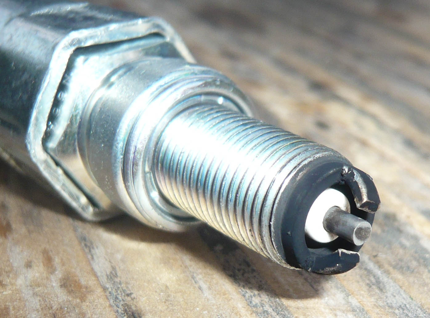

#49 Príspevok od užívateľa ixoixoixo » Št Máj 06, 2010 8:49 pm
...a pripájam fotku sviečky po 150 km. Ubratie oleja po hornú rysku asi naozaj zabralo - sviečka sa čistí! Jedna elektróda je už takmer celá kovová, druhá z časti.

#50 Príspevok od užívateľa TomasARN » Št Máj 06, 2010 8:53 pm
dokonca ani nemusis mat po hornu rysku, ale staci kusok pod nu
