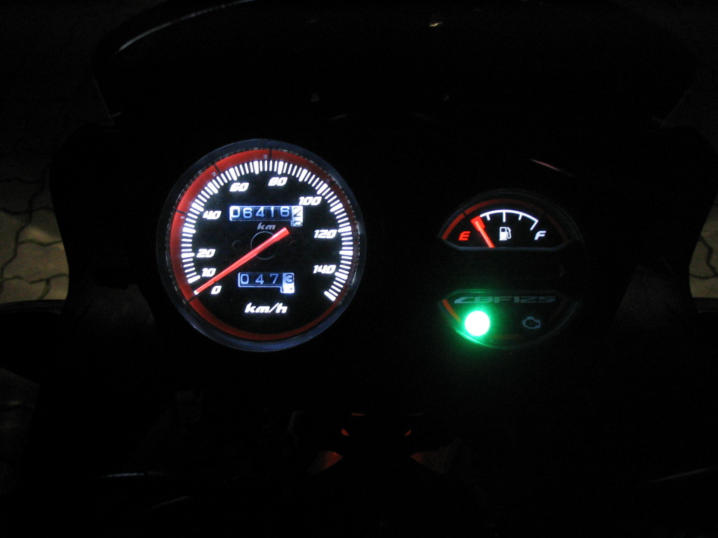

#16 Príspevok od užívateľa deltoro5784 » So Feb 13, 2010 4:42 pm
Našiel som fotku v PC. Je to osvetlenie na mojej novej honde cbf 125, ale presne také isté riešenie je aj na skútry. Pôvodne tam boli také žiarovky ako máš ty a bolo ledva vidieť polovicu toho tachometra a bolo takmer nemožné v noci odčítať čísla. Teraz sú tam dve vysokosvietivé 12V SMD LED diódy (biele). Výsledok posúdte samy, ale myslím že to svieti super. Pätica je T 10 to je štandart v skoro všetkých autách a motorkách.
Damo555 : pokial máš 12 V baterku tak tam treba dať žiarovku, alebo ledku na 12 V.
Ak by niekoho zaujímalo odkial som to kúpil tak okrem množstva iných web shopov to môžete objednať aj tu : http://www.eshopbn.sk/component/page,sh ... /Itemid,1/
k cene si pripočítajte poštu okolo 4 €
