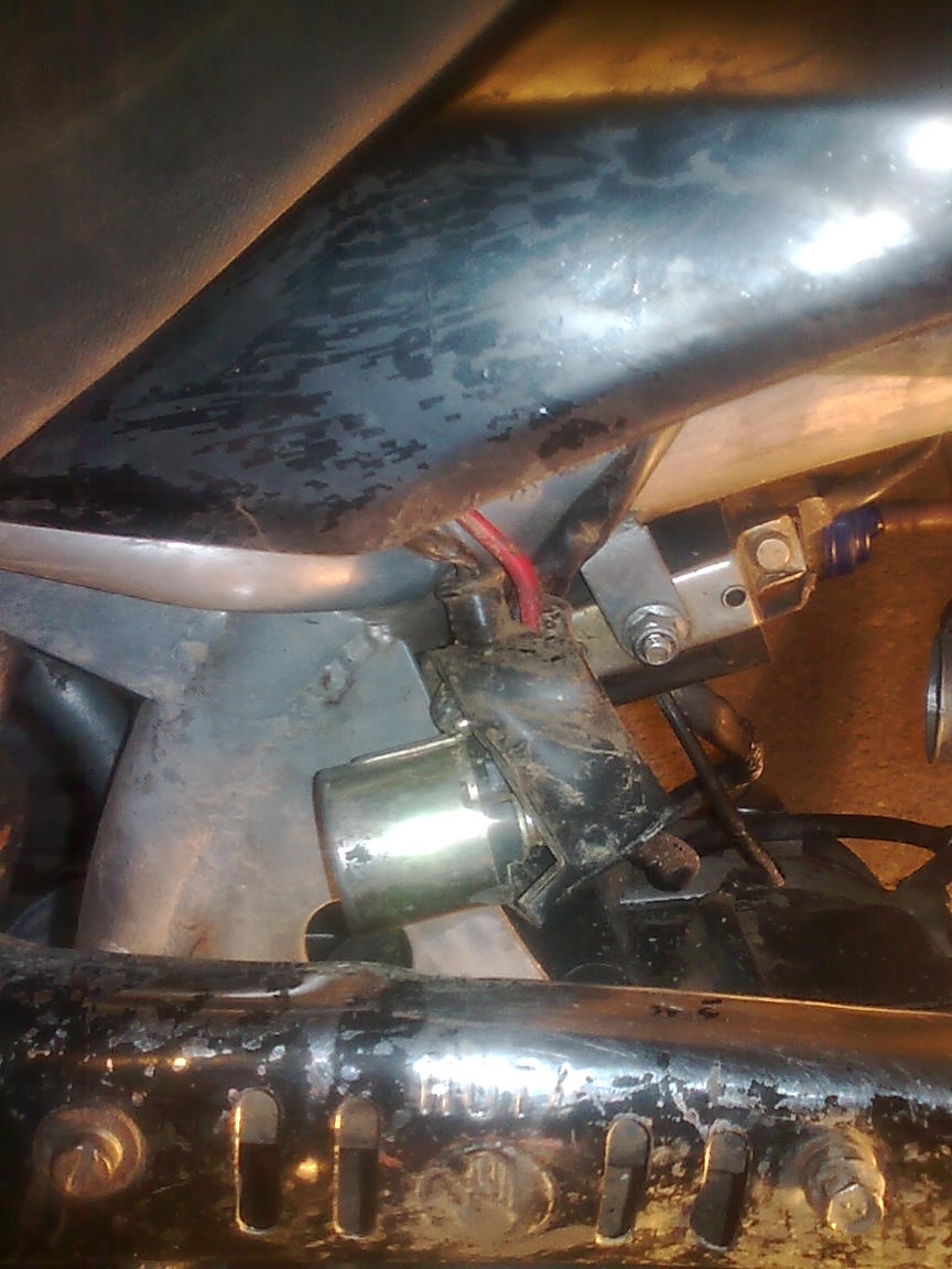

Takže asi takto chlapi,dneska telefonát s opravy,a to ma ujko asi takto šokoval,najprv povedal že neštartuje hned som bol :evil: ujo pokračoval asi takto...sviečka iskru dáva velkú, po vymontovaní je mokrá,dalej kompresia je v poriadku,karburátor v poriadku,skúšali aj druhý,baterka ok točíí vkuse až do vybitia,ozaj vraj nastavil ventily podla knižky , :sorry: asi takto vidím v tom iba jednu vec CDI. je tam vytrhnutý jeden kábel. asi červený. neviem načo to celé slúži mám kúpiť to nové? a potom to nakopne?? lebo podla všetkého nemá byť kde inde chyba. :shock: pomooc =(
EDIT: Alebo ešte som našiel toto neviem načo je to. pridám foto

Obrázok

a neda sa to tam pripojit ? Ak to patri na to volne miesto v konektore ? Musi sa to dat

áno skúšal som to pricínovať tam ,a potom naštartovať no nič. Najradšej by som sa nato vykslal, ale ked už je to takto daleko ved proste niekde chyba byť musííí! :x :cry:

Maš vytrhnutý kábel z cdi či z regeleru lebo na fotkách máš aj cdi aj regeler

damo, citas? o prispevok vyssie pisal, ze to zapojil

áno skúšal som to pripojiť speť a napriek tomu motorka neštartuje, nikto nevie kde je chyba :ROFL: ale njekde byť ppredsa musíí :x :shock:

Tomaš, áno čítam ale ja iba preto som sa ho na to pýtal lebo na fotkách je cdi a veľa vytrhnuty červený kábel a potom regeler a vedľa neho vytrhnutý červený kábel tak neviem z čoho je teraz ten vytrhnutý kábel

#24 Príspevok od užívateľa TomasARN » Po Máj 31, 2010 7:21 pm
ale dal ho tam, kam patri (hadam kam patri) a nic

ale viem ja len či si nemyli cdi z regelerom lebo na fotke vidím že z regeleru je vytrhnutý kábel
