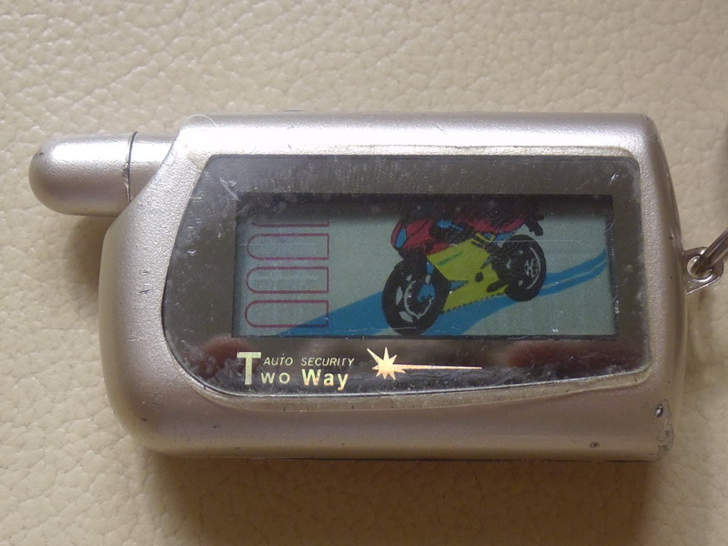

Vlady,stichol mi alarm na Dingovi. Len pipa kluc ale nehuka sirena. Uz sme skusili vsetko. Porad nieco

Re: Kymco a maxáče všobecne...
Zápalky????
Ako mám rozumieť že: len pípa klúč a nehúka siréna?že nehúka pri vyvolaní poplachu? ak áno kto ho vyvoláva len otras alebo aj zopnutie zapalovania aký máš typ alarmu ? som ho tam montoval ja nebodaj??? ešte aj? Máš tam všetko zapojené tak ako treba poriadnu kostru od baterky a aj plusku poriadnu? a spína Ti to aj smerovky A tie fungujú ? ak áno , je aj u Vás búrka?

Vlady,vcera sme pozerali vsetky kable a zasuvky k alarmu. vyzerali normalne. takto,smerovky blikaju aj pri zapnuti a vypnuti a aj pri otrasoch. je to dvojcestny alarm,takze mi to pipa aj na paegri. predtym vzdy pipla aj sirena. v moj "velky" den som ho mal odstaveny pred domom a kamarat ho isiel preparkovat. chytil Dinga a ten zacal hukat. a on v strese momackal vsetky tlacitka. prestal hukat nadobro. original je tam funkcia ticheho alarmu,ale nejako sa nam nedari ju vypnut. skusali sme zmerat,ci ide pri zopnutom alarme prud do sireny,ale vyhodilo 0,01V
nemam tusenie,co je to za vyrobcu,tu je foto kluca

A k tomu alarmu...to je presne jak ten Kukerský, čo som mu montoval volakedy dávno ešte do scootra.
Ak siréna pískne len pri vyp.zap alarmu a pri poplachu nie tak buď je dakde dačo zle vnútri dajaký stuďák a pod že ten malý impulz sa ešte prenesie a pískne a ale trvalý poplach už nie lebo je dakde dačo prerušené....aj v siréne samotný piezomenič alebo v alarme je trafko...siréna samotná po pripojení napätia asi pískať nebude , pretože mám taký dojem že je v nej len ten samotný piezomenič a všetka elektronika je v krabičke alarmu a do sirény ide už len NF signál. A ešte k tomu striedavý tak preto sa asi nič nenameralo...Ak to nespojazdníš pošli to ak chceš....dajako. A pozriem Ti to. Stačí len samotnú krabičku alarmu a ovládač. káble netreba aby si to zas nemusel všetko od scootra odpájať....a sirénu môžeš aj nemusíš. A návod a schému asi aj mám dakde z netu stiahnutú takže si to pripojím na zdroj ....
a pri aktivaci alarmu nesvieti na displei pageru preciarknuty reprak alebo nota ?

Tomas, prekrizeny reprak sa nezobrazuje..... Asi je alarm ko

Ale veď pošli ho....môže byť že je tam len dakde dajaký stuďák alebo skapal tranzistor čo spína napájanie obvodu sirény a pod.... zhorelo trafo a pod.Celý ten alarm je pomerne jednoduchá elektronika, až na ten riadiaci šváb ten by bol pre mňa problém ale to nepredpokladám, že by bol KO...skorej nejaká takáto vec jednoduchá na opravu ...
