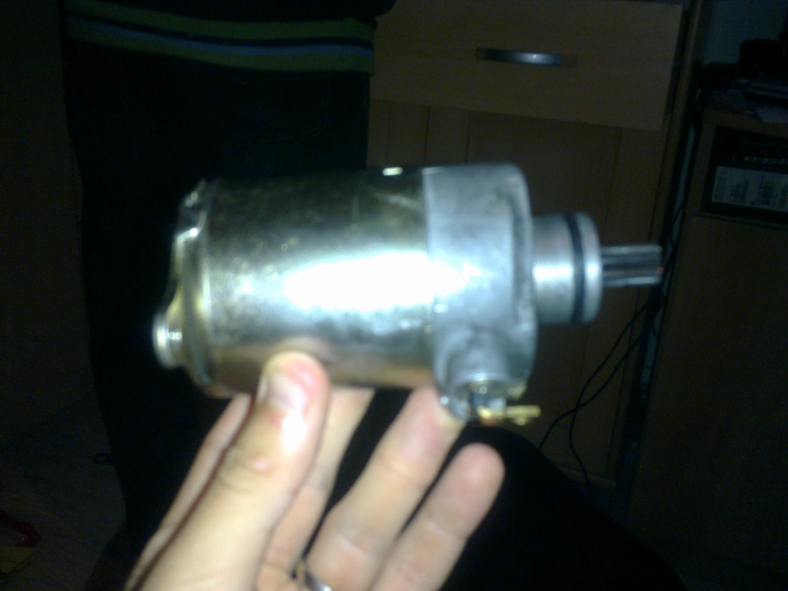

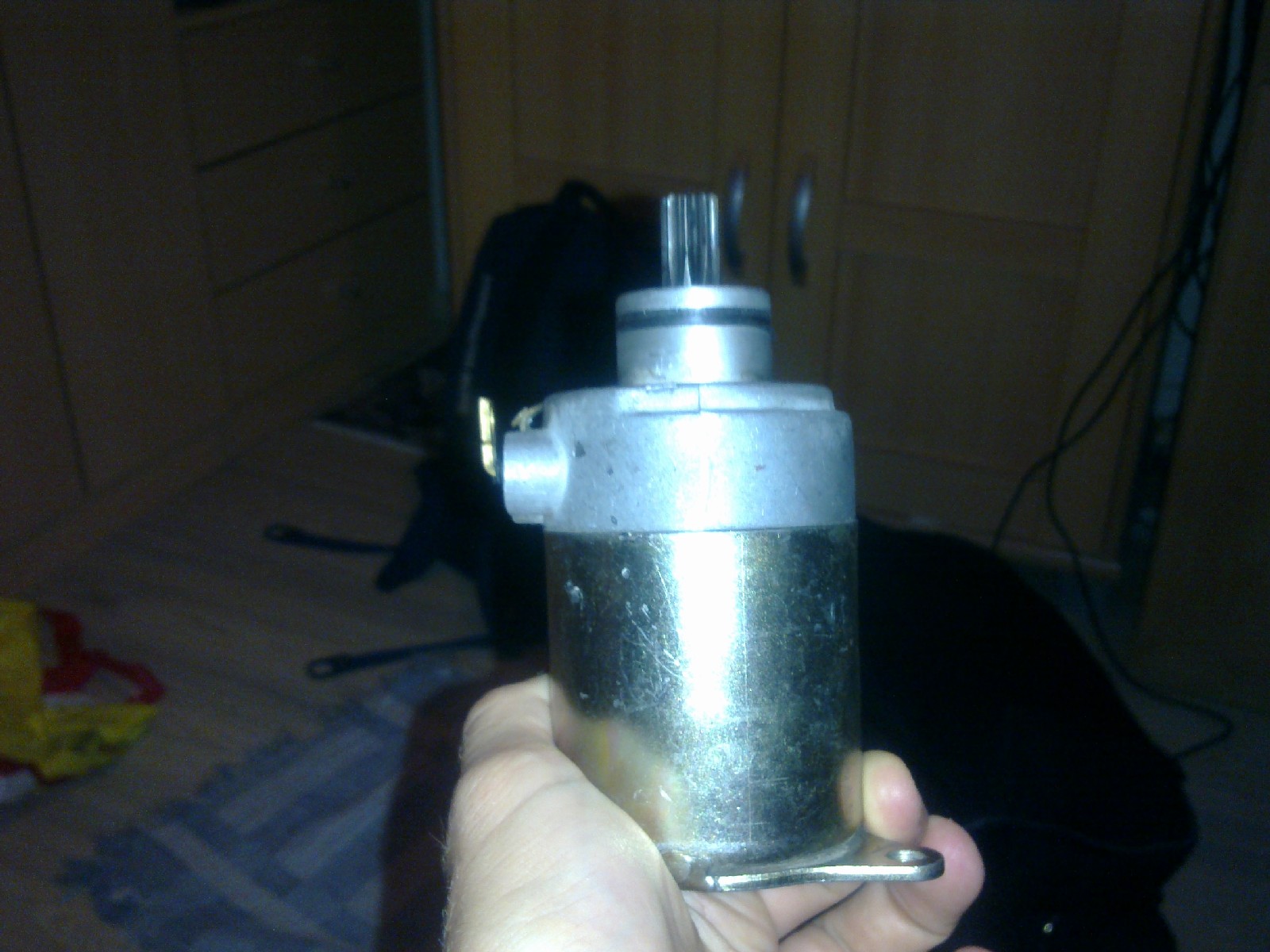

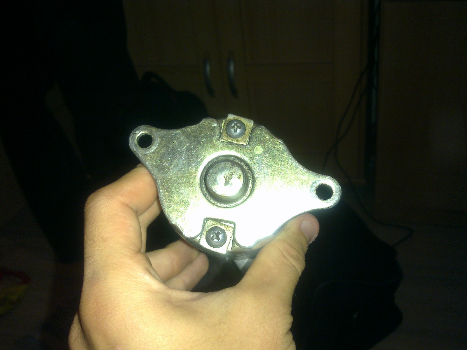

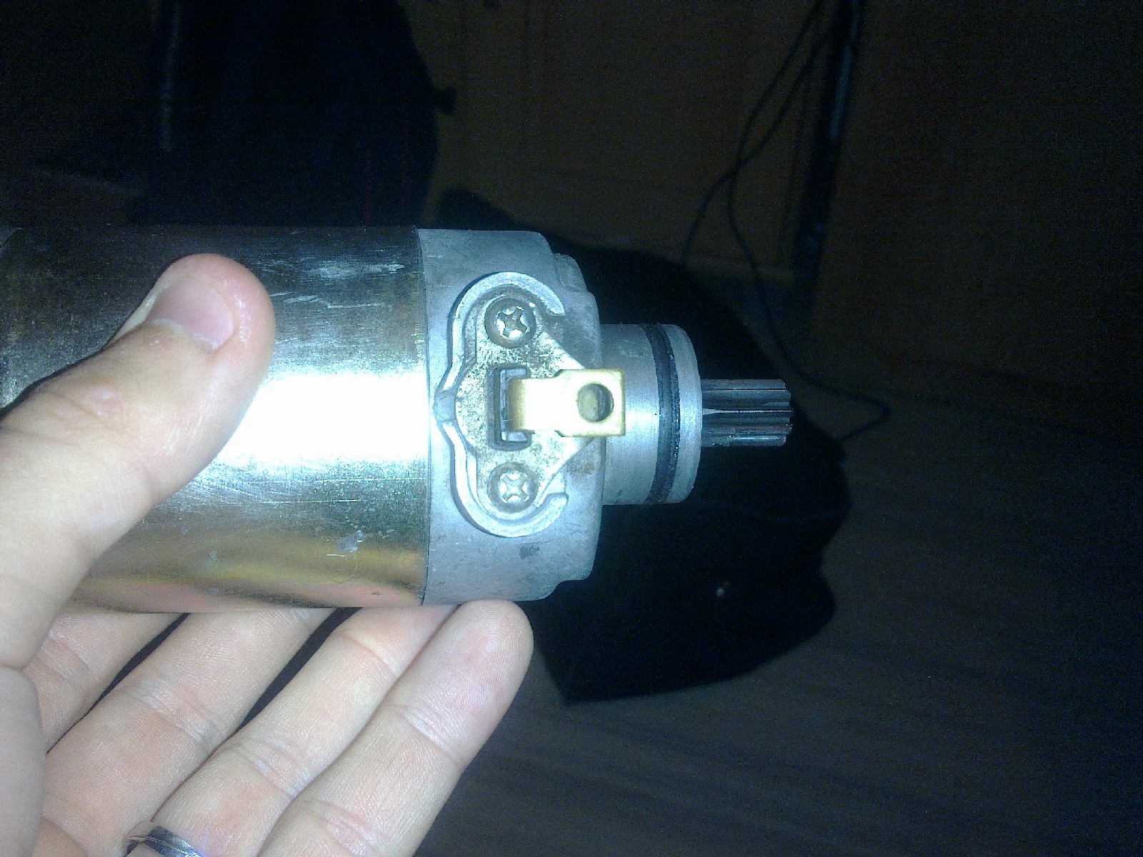

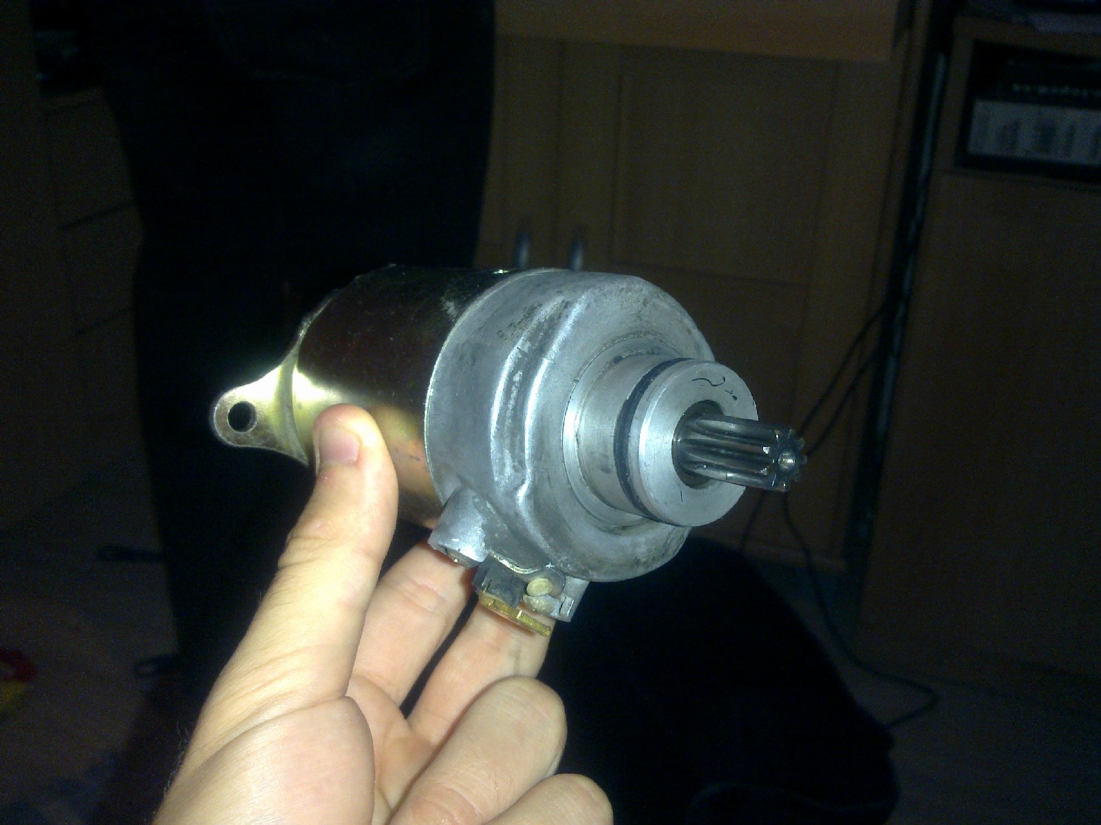

#14 Príspevok od užívateľa romci89 » Ne Júl 25, 2010 7:19 pm
Tak starter je vymontovany......pozna niekto zvas tento starter?
podla mna je z GY6 ako mi kolega hore posielal odkaz...podla mna je to iste....

#15 Príspevok od užívateľa Damo555 » Po Júl 26, 2010 8:58 am
No hej je to taký istý na aký som ti poslal link čiže GY6 motor....

#16 Príspevok od užívateľa romci89 » Št Júl 29, 2010 12:39 am
takze starter na GY6 pasuje ako rit na serbel takze to je ok....
Dalsi problem je ze skuter nechce momentalne naskoci...hlada sa pricina...predtym scooter naskocil a na volnobeh isiel a po pridany plynu skapal ho zadusilo.potom sa j.. starter...kde mam hladat problem? Na scootri sa skoro rok nejazdilo takze sa spojazdnuje.....vsetky trubky su prefuknute,karbos precisteny...
