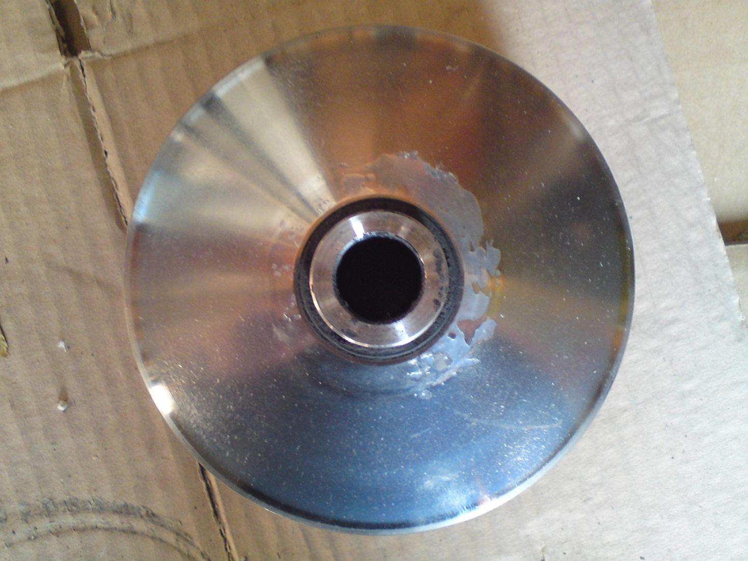

Ahojte.
Po rozobratí varia ma čakalo toto:príloha
Ten lesklý povrch je poškodený len na jednej strane remenice,
druhá je v poriadku. Remeň je opotrebovaný rovnomerne.
Čo si myslíte môžem to poskladať späť s novým remeňom alebo to bude robiť problémy.
Ďakujem za rady.

#2 Príspevok od užívateľa rspeed » St Feb 02, 2011 12:13 pm
.... zacni setrit na nove vario,samozrejme je to opotrebovane v mieste volnobehu takze po pridani plynu sa remen dostane nad poskodene miesto - takze sa s tym jazdit da ...

#3 Príspevok od užívateľa mucow » So Feb 05, 2011 12:36 pm
No najprv to skúsim preleštiť aby to v tých miestach nebolo také drsné,
no a ak sa to bude správať čudne tak budem musieť kúpiť nové vario.
No vlastne skôr či neskôr ho aj tak budem musieť kúpiť.
