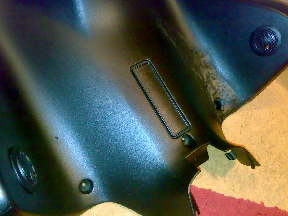

#26 Príspevok od užívateľa modreOKO » Ut Júl 05, 2011 9:41 am
VLADY napísal:Ak je plast už starý a vyblednutý, obyčajné obrúsky ho nezafarbia takže výsledok je nič moč... :pardon:
podlamna to chalan nespravil zle ale vedel by som si to predstavit neikde v aute napr. palubovka, kokpit v aute alebo plasty ktore niesu nicim "namahane,oppotrebovane" tam vpohode, no na scooter kde su vsetky plasty vystavene namahaniu a vplyvu okolia, počasia, atd ... by som to radšej strekol nejakym kvalitnym sprejom, samozrejme predtym riadne ošetril nejakymi šmirglikmi ak by bolo potrebne , poriadne odmastil atd ..
prikladam foto môjho predkolenneho plastu ako som ho ja "obnovil" a teda strekol najskôr zakladom na plasty dve vrstvy /alebo len jedna neviem uz/ a potom niekolko malililinkych vrstiev cierneho spreja aby sa nevytvarali stekance .. myslim ze vysledok stoji za to , pripominam ze fotka je stara cca rok, asi aj viac .. no plast vyzera tak doteraz

#27 Príspevok od užívateľa bobo222 » Ut Júl 05, 2011 9:51 am
pekná robota, no len ja na hento nemám miesto ani chuť, a na obale je napísané, že to je na nestriekané nárazníky, späťáky, ochranné lišty ale aj
palubovky atd, čiže aj na namáhané plasty

tak potom bomba , dufam ze ti to bude pekne drzat :)
