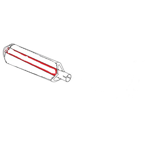

Tu máš nákres LV. Z toho je jasné, že DB killer nie je ten rúrka s menším priemerom, ale vložením sa uzatvorí prepážka a plyny nejdú priamo von, ale idú cikcak cez prepážky a tým tlmia hluk. DB killer je tá ohnutá trubka vľavo hore.
Na druhom obrázku je cesta plynov bez DB a na treťom s DB killerom. Takže asi tak :beer:

Zrejme zalezi aj od vyfuku, lebo na mojom LV SBK EVOII je to len tensia rurka v hrubsej rurke.

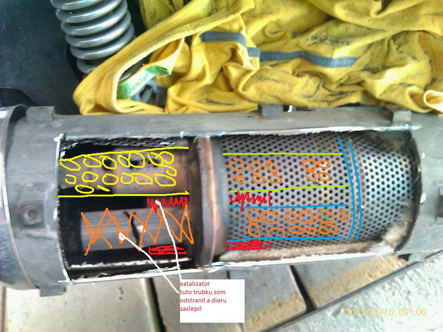

trochu som sa s tym pohral v garazi...
bohuzial mam len jedno foto,lebo som zabudol fotit :D
nechce sa mi vypisovat, tak tu je text z fcb:
Toto je foto zo zaciatku operacie. Odstranil som aj tu sietku,aby som sa dostal k crevam. Odtavil som katalizator, aj tu rurku nalavo dole a tu hore som nahradil rurou zo sietoveho materialu. Napravo som do dvoch rur spravil diery,nieco sa privarilo,nieco odpalilo a nakoniec som to pekne uzavrel. A vysledok je tichsi vyfuk s prijemnym mrucanim na nizkych otackach a hrubsi zvuk na vysokych. Krasne ho pocut ako automat s objemom okolo 400-500ccm.
Fakt som spokojny. Super zvuk. Som to nahraval na mobil,ale neni to dobre pocut
toto bola konecna uprava serioveho vyfuku... este stale planujeme vyrobit aj druhy vyfuk,ktory by mal mat sportovejsi vzhlad a zvuk.... az ho budem mat,tak tento sa odreze zo zvodu a ten novy sa bude dat nan navliect. aj seriovy sa upravi,tak aby sa dal navliekat na zvod

To si robil priamo na scootri, bez demontáže fuku ?

#38 Príspevok od užívateľa Anubis » Ne Jún 17, 2012 8:22 pm
jo,len som odpojil bateriu a vsetko zakryl

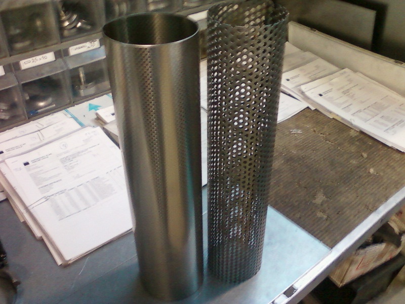

vyroba noveho sportoveho vyfuku postupila z rysovacej dosky(sedadlo motowellovho skutra) do vyroby...
novy maznacik by mal byt cely z nereze a mal by byt hlucny :evil: :evil: :evil:

Základný =@ material ...... =@
