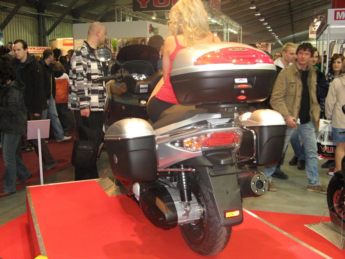

Si si isty ze by ti ich v Kymcu nevedeli zohnat ? Pridavam fotku: Motosalon 2011 Praha.123talis napísal:V utorok mi došli bočné kufre GIVI E21N a taštička na riadidlá GIVI S850. Vyrábam si nosič na bočné, keďže na Xciting neexistuje a univerzálny GIVI Wingrack, ktorý mi odporučili stojí 130 eur. Hodím fotky, keď to bude hotové.

To je GIVI wingrack. Tiež som našiel aj v Kymco katalógu nejaké držiaky ale cena bola 169Eur pre nemcov, tj. aspoň 180 u nás.. a to je príliš veľa keď beriem do úvahy, že za kufre som dal aj s poštou 118 Eur...
Tu je ten zoznam doplnkov, dokonca to tam stojí až 189 (a aj to je cena z pred pár rokov...)

Ak máš kvalitný zvar a držiak uchytíš na dobrých miestach, vieš sa spoľahnúť aj na bežný materiál. Tie nosiče vyrábajú určite strojovo a pre ilustráciu 3metre kovovej tyče na moje držiaky stáli 5,50. Celý držiak má dokopy tak 3m materiálu v sebe... je to len o okrádaní ľudí. Nemajú konkurenciu, tak si to môžu dovoliť... veď aj tie kufre sú nehorázne drahé poniektoré... Ten kufor z odkazu sa odlomil z platne nosiča, na bočných kufroch žiadna platňa nie je...skôr si myslím, že väčšina týchto nehôd je spôsobená tým, že s 50litrovými kuframi letia 160 proti vetru po diaľnici s 10kg nákladu. Tiež sa mi tak podarilo urvať 2 úchyty, našťastie ale len na plastovej platničke.

Existuju vobec nejake bocne vaky, s ktorymi sa da ist bez problemov prave tych 160? Mozno nejako aerodynamicky vytvarovane alebo nieco...
