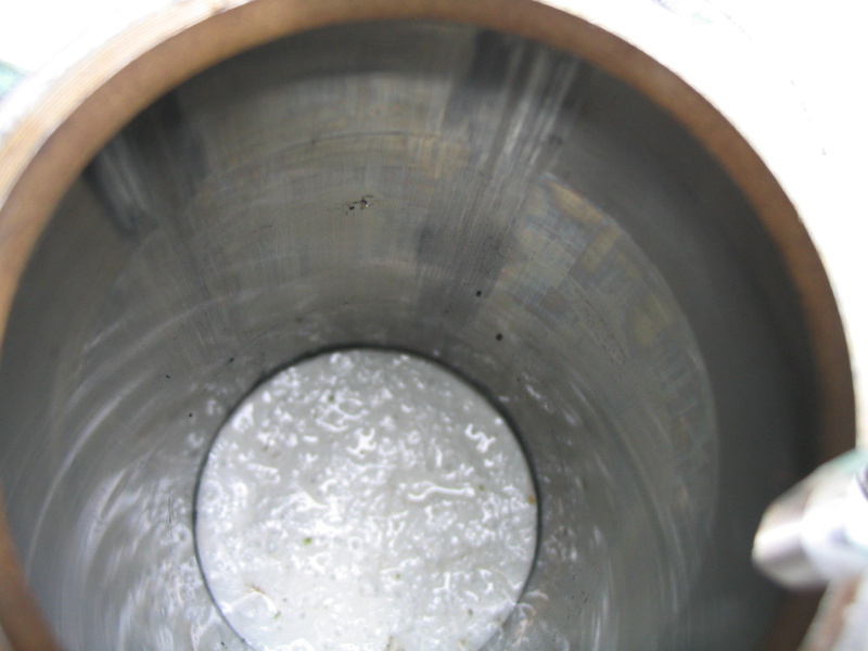

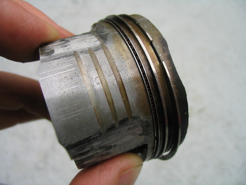

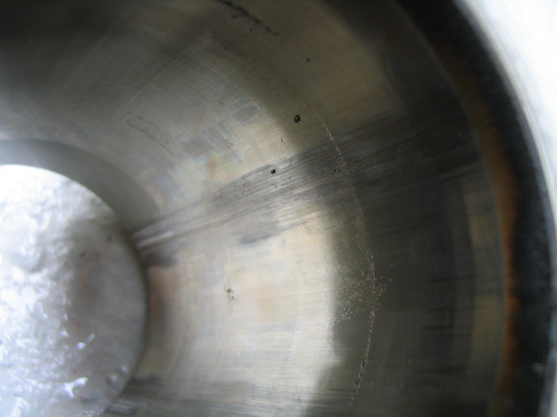

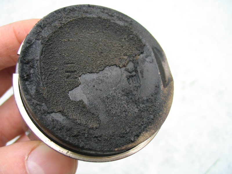

Prihadzujem sľúbené fotky pridretého valca a piestu. Spojkové lamely sem nemá zmysel dávať, lebo by ste to aj tak nevideli, že niektoré sú zbrúsené total do roviny.
Tá ryha čo je odfotografovaná sa nachádza aj na ďalších dvoch stranách valca a piestu.
Pre tých čo počuli motor pred opravou, bolo počuť také cinkanie v určitých otáčkach. Pravdepodobne to spôsoboval samotný piest, lebo má na jednom mieste taký elipsovitý tvar a v určitých polohách vo valci je celkom slušná fuga.
Ten karbónový povlak na hornej strane piestu je spôsobený tým že to žralo olej a spaľovalo vo valci.

Pekne...ja by som asi vedel, ako sa to dá urobiť.....nekontroluje a nedolieva sa olej a dáva sa mu plný kotel hneď po štarte nastudeno..... a točí až po obmedzovač, najlepšie furt a dlhodobo......Skrátka mám na toho chalaňa len jeden názor hovado
... a takému nedať do paprče ani kolobežku...

Súhlasím Vlady a ešte by som dodal, že pochybujem že ten motor mal nejaký zábeh
