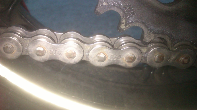

Takto vyzerala retaz po cisteni

Užívateľov profilový obrázok
VLADY
spammer
spammer
Príspevky: 10675
Re: Kawasaki ER-6n - TomasARN
#425 Príspevok od užívateľa VLADY » St Apr 17, 2013 9:04 am
Jak nová.....jak nová... :good: :beer:
