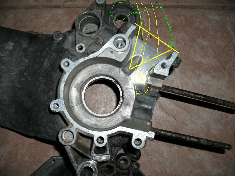

tak tu je moja predstava o prudeni zmesi cez klapky do motora a rozdiel medzi otocenim dozadu a dopredu.
napiste preco je otocenie dopredu blbost..

zaklad pre maximalny vykon je aby sanie smerovalo dozadu...idealne je aj karb aby bol dozadu nnasmerovany ale vstup vzduchu ma byt dozadu...to je aj dovod preco sa na minarelkach otaca sanie...uplne fyzikalne preco je to tak ti z hlavy nenapisem ale ma to co to z dynamikou prudenia atd...
a ked si pozries sipky sanie dopredu vidis ze cele je to jeden velky obluk co je uz duplom zle...cim priamejsie tym lepsie...

Som laik ale logicky zmes po prejdení cez klapky nepozná či prišla z predu alebo zo zadu .Klapky niesu smerové a aj keby tak by platilo to isté môj názor.

mne sa na tom sani do zadu nepaci iba to, ze to prakticky saje len cez jednu stranu klapiek

je to dobre na to ked davas vacsi carb ako 21, ten nedas na seriovu prirubu a riesim problem z miestom

jedna sa o skor o vstup vzduchu do airboxu a dynamiku v karbe...a hlavne o to aby sla zmes co najpriamejsie...kazda zakruta a prekazka ubera vykon...ked budem mat cas vykopem clanok o sani kde sa pise o tom preco sanie ma smerovat dozadu

ok sak ja do toho zas tak kutrat nechcem, ale ked najdes tak si to rad precitam ale ja zas nerobim zavodak, ja chcem len nech to "chodí" a nech je to idealne zladene a hlavne nech nemusim prerabat uchytenie motora lebo u mna je to o dost komplikovanejsie vdaka centralnemu tlmicu vzadu..

inak som prekvapeny ze priamy vstup do airboxu pri 2T nieje to najlepsie.
