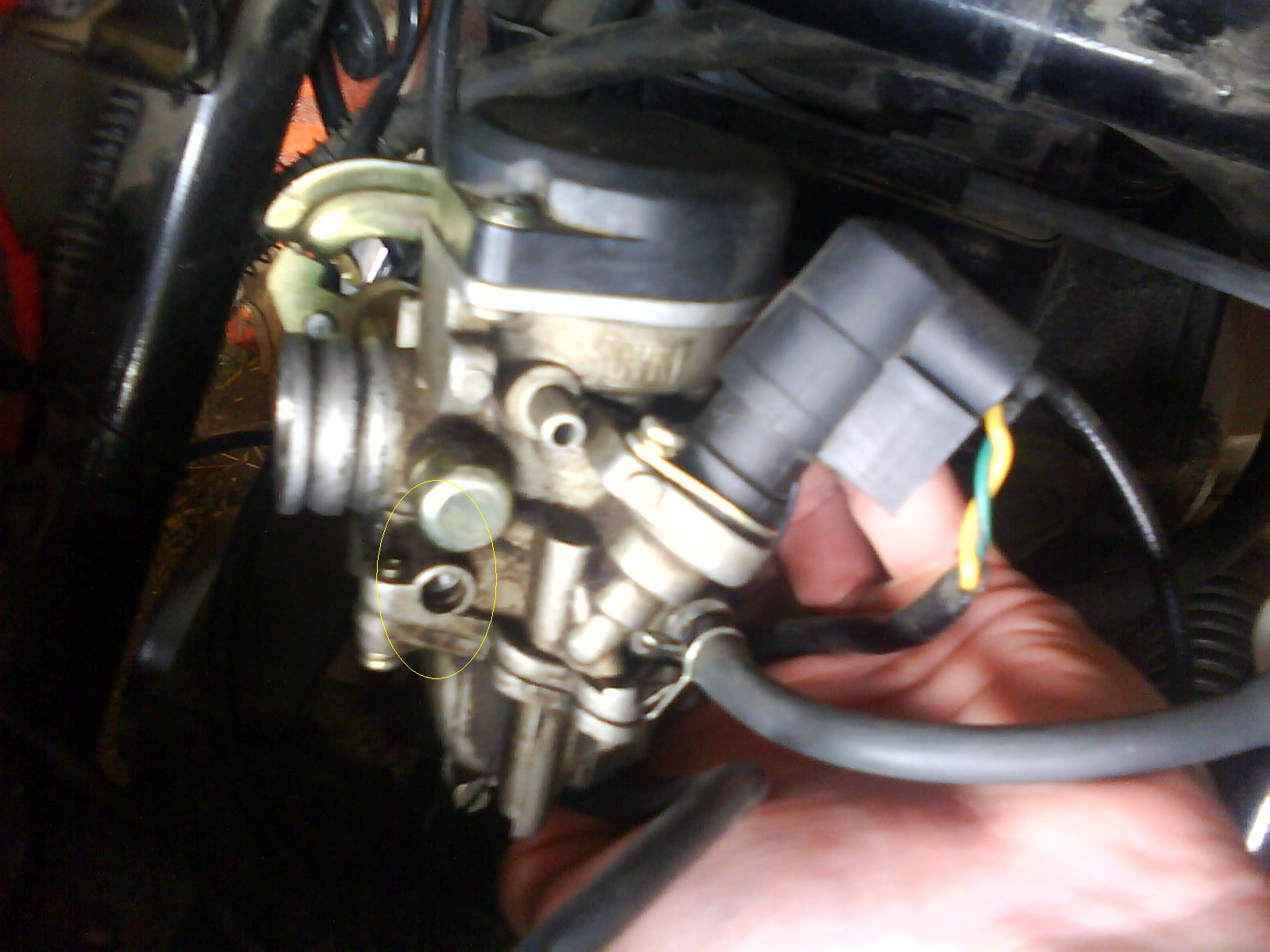

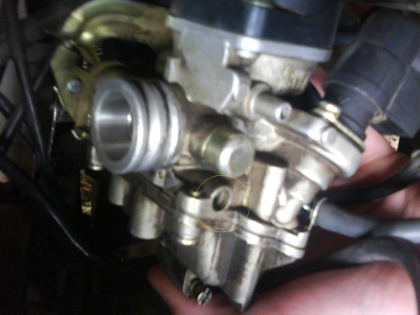

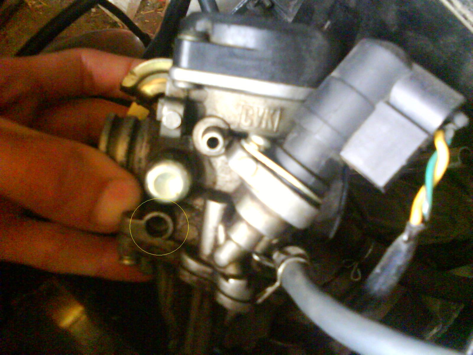

Tak ,dal som sem obrazky skade mi to vypadlo a teraz mi povedzte co tam mam dať.Je to podlhovaste malo by to byt asi 5 cm a zužuje sa to.Ja som do tochto čistý amater tak mi poradte ,lebo skuter uz dost dlho stoji v garaži . :cry:

Takže Ti nevypadla žiadna tryska! (Tie bývajú vnútri v karbeci a z vonka sú neprístupné)ale štelovací šroub ktorým sa nastavuje bohatosť zmesy.... takže jedine zohnať to čo tam patrí origo alebo dačo rozmerovo totožné...ide tam hlavne o závit (priemer a stúpanie) a celkovú dlžku toho šrouba a aj priemer hlavne toho kónusového konca takže pochybujem že tam bude pasovať len tak niečo z nejakého iného karbecu.... :sorry:
