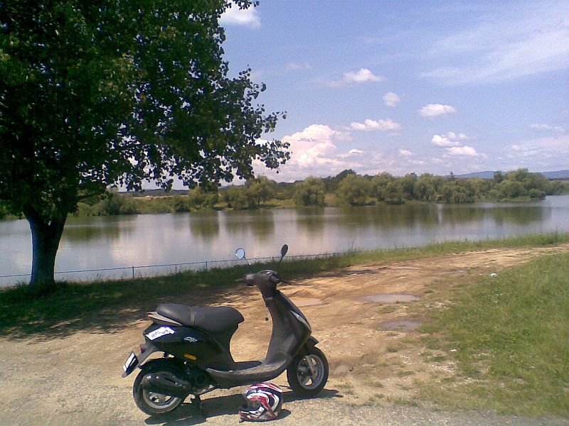

cafko!kedze dneska vyslo o5 slnko spravil som si maly vylet po okoli... moje poznatky su take ze skuter sa sprava tak ako ma ..prekrocil som zabehovych 600km :Yahoo!: :Yahoo!:
dozvedel som sa ze restrikcie sa nachadzaju aj vo variu (restrikcny kruzok) aj v CDI (obmedzenie max. otacok) ako prve sa dostalo na rad vario... po asi pol hodinke bol kruzok vonku a ja cely nedockavy ako to pojde...vycistil som este vzduchovy filter a cele to poskladal.Nastartoval som a v tom momente udrel blesk asi tak 1-2km od dediny..vravim si rysknem to a idem sa este previest..skusobna jazda dopadla fajn aj ked som spravil iba nejake dva tri km v okoli dediny...max. rychlost sa zvysila na vtedajsich 56-58 tacho na nejakych 68-70 tacho co bude predpokladam cca 65 real..dufam ze odstranenim restrikcie z CDI sa este zvysi... teraz idem objednat este lahsie valceky..aby to nabralo na akceleracii..
edit:nejake foto z vyletu.
Foto z jazera nedaleko RS
Prílohy
takze foto pri jazere
(111.05 KiB) 161 stiahnutí
