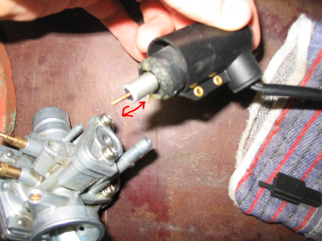

Tu sú slúbené fotky.Vyberieš ten sytič a nechaj ho pripojený elektricky. Skús to nejak naštartovať a sleduj či sa tá ihla nejak pohybuje. Ak áno tak sytič by mal byť v poriadku.
TomašARN ja som jazdil bez toho sytiča a nemal som problém,diera otvorená.Akonáhle som ho tam len priložil tak skúter nešiel. Podotýkam bolo to teraz počas leta tak neviem čo by bolo keby je chladno.

Tak si mal zle nastaveny karburator, lebo bez sitica taha falosny vzduch, skoro ako keby bol stale otvoreny, az nato, ze netaha cez tu dieru benzin, ale len vzduch

Pozor na to ale! vysúva sa to pomerne pomaličky lebo je to v podstate termostat a len o pár mm cca 2-3. Elekticky sa to celé teleso len ohreje a vysunie tá vnútrajšia tyčka ako keď sa otvorí termostat v chladiacom okruhu ....a zatvára sa to tak isto len pomaličky keď to vychladne...
Len aby bolo jasno aby si dakto nemyslel že to je elektromagnet

Myslíš že som mal prechlastanú zmes a potom nebolo cítiť že som nasával falošný vzduch? Lebo k tomu by som sa priklonil mal som bohatú zmes.

del, asi to bude tak. Mne sa ulomil uchyt sitica, ten cely vypadol a uz to neslo, motor bol dobre nastaveny. Ked som dal spet supatko s ihlou a utesnil to, tak to islo krasne

Jasné že nie.... jedine že by ten karbec bol celý nejak rozhasený pomenené trysky a tak... ale v normálnom setupe ak to vyberie tak bude problém....síce záleží aj od karbecu....dakedy ten sytič blokuje alebo púšťa už hotovú zmes a niekedy len prídavné palivo....záleží od typu ...že vraj...lebo tie ihly a tie koncovky nebývajú všade rovnaké niekde je len ihla a inde zas aj taký nejaký tanierik s tesnením a osadením...Ale zas nemusím mať pravdu na 100%
