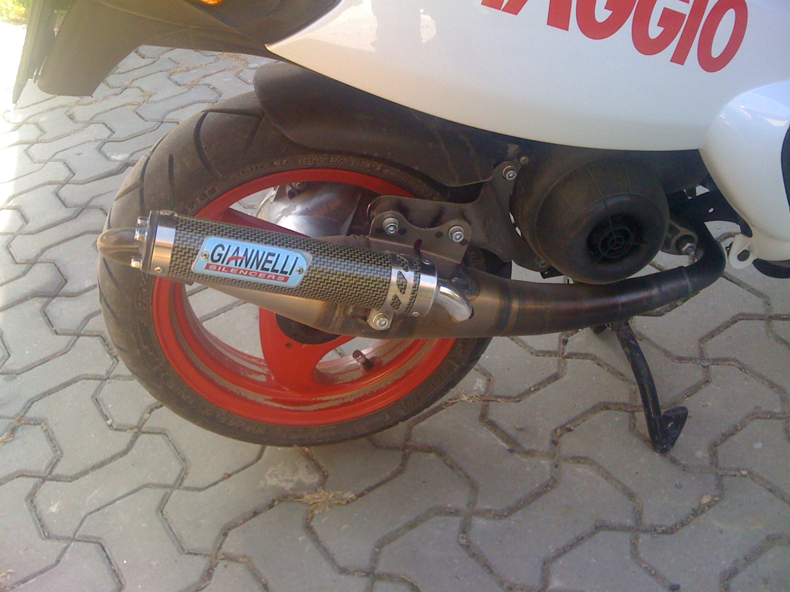

Prikladám foto .... aby si to videl ...

Re: Náhon vzduchu na Piaggio
na tento novy som nevidel naporove sanie...na stare krty co boli inac delene je taketo sanie od TNT
