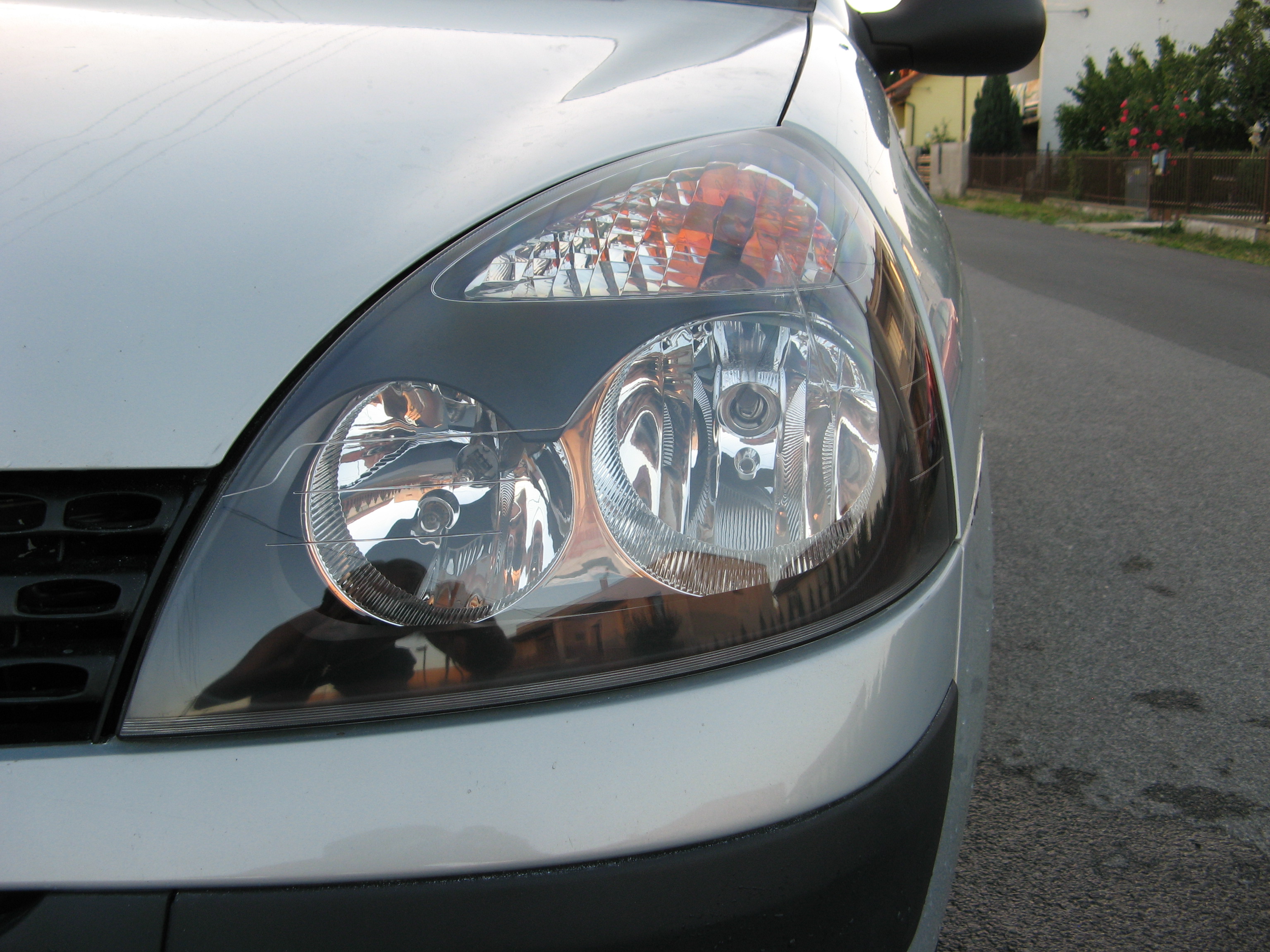

http://detailing.cz a kontaktuj uzivatela Hesto - je z BA - snad bude ochotny ... jeho prace si vies pozriet v galerii s profi pracami ...
BrAtKo: dlhe mikrovlakno sa pouziva na dolestovanie prirodnych voskov,na susenie je uterak,dolezitejsie ako dlzka vlakna je hustota mikrovlakna (jeho vaha v g/m2),dvojvedrova metoda na scooter je blud - pouziva sa u aut - na skuter je jednoduchsie pri umyvani pouzivat tecucu vodu a priebezne oplachovat rukavicu .. vacsine uzivatelov by sa zisiel doma kvalitnejsi hybridny vosk,nieco ako colinite 915 alebo 476s. - ale to uz je do inej temy ...
dam aspon jednu zo svojich prac z plexi :
... si daleko - inak nemam problem prelestit akekolvek plexi ... moj nazor - zozen si sadu od 3M - je prisposobena na pracu z vrtackov a dost "blbuvzdorna" ... zubnu pastu ani nic podobne netestuj - je to blud ... vacsina produktov z lacnejsej cenovej kategorie len zamaskuje skrabance - prvi oplach a znovu ich vidno ... ked sa fakt rozhodnes to dat niekomu rozlestit tak si skoc na
