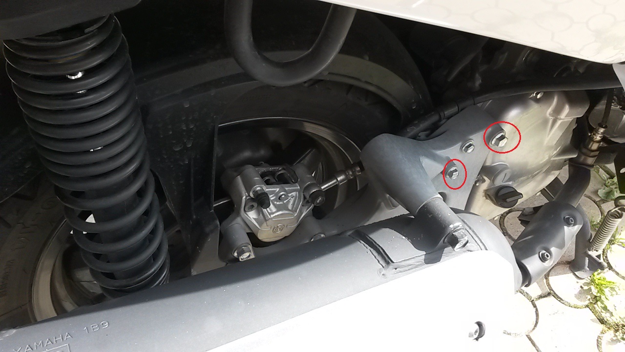

nazdar priatelia.
kedže som novačik tak sa idem radšej pýtať... dostal som defekt na zadné koleso mojej kolobežky. samozrejme chcem to dať opraviť v servise ale koleso by som si najradšej zmontoval sám(lebo to by som zvládnuť mal a chcem vidieť čo a ako :) . kedže to nejde ako na bicykli( rýchloupinak a ine srandičky..),musím demontovať viacero skrutiek. a nakolko nechcem rozobrať polovicu kolobežky preto sa pýtam čo všetko musím demontovať... alebo stačia len "označené" skrutky? díky za odpovede :)
Prílohy
še ušmej

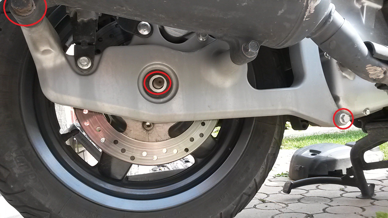

Najpr odmontujes vyfuk z ramu aj od motora, odmontujes tlmic co je na vidlici, potom povolis tu velku maticu v strede kolesa, a povolis vsetky skrutky co drzia vidlicu kolesa, asi aj brzdovy strmen musi dole,odskrutkujes tu velku maticu, stiahnes vidlicu dole, a teraz pride ta tazka cast stiahnut dole koleso z 1000hranu bez toho aby si nieco rozbil v prevodovke, vela stastia :)

nemohol lebo ked som si to pozeral hral som sa aj s mobilom :) a je tam napojená aj brzda... a tu odpájať neviem. :) a presne pokus a omyl robiť nechcem aby sa mi nejake šruby a matice nezvyšili ked to cele poskladam.. :D

Dušan, keď som na to tak pozeral vyzerá to že to musím urobiť ako si písal. ( dufal som ale že to cele robiť nebudem musieť :( ) ale aspon viem že moja prvá komplikovanejšia alternatíva je ta správna. ...bohužial

Odpojit nie, len odskrutkovat z vidlice, kapalinu nevypustat ani nic take, ale inak vsetky skrutky co chces povolit sa dotahuju momentovym klucom predpisanym momentom, mas momentak?
