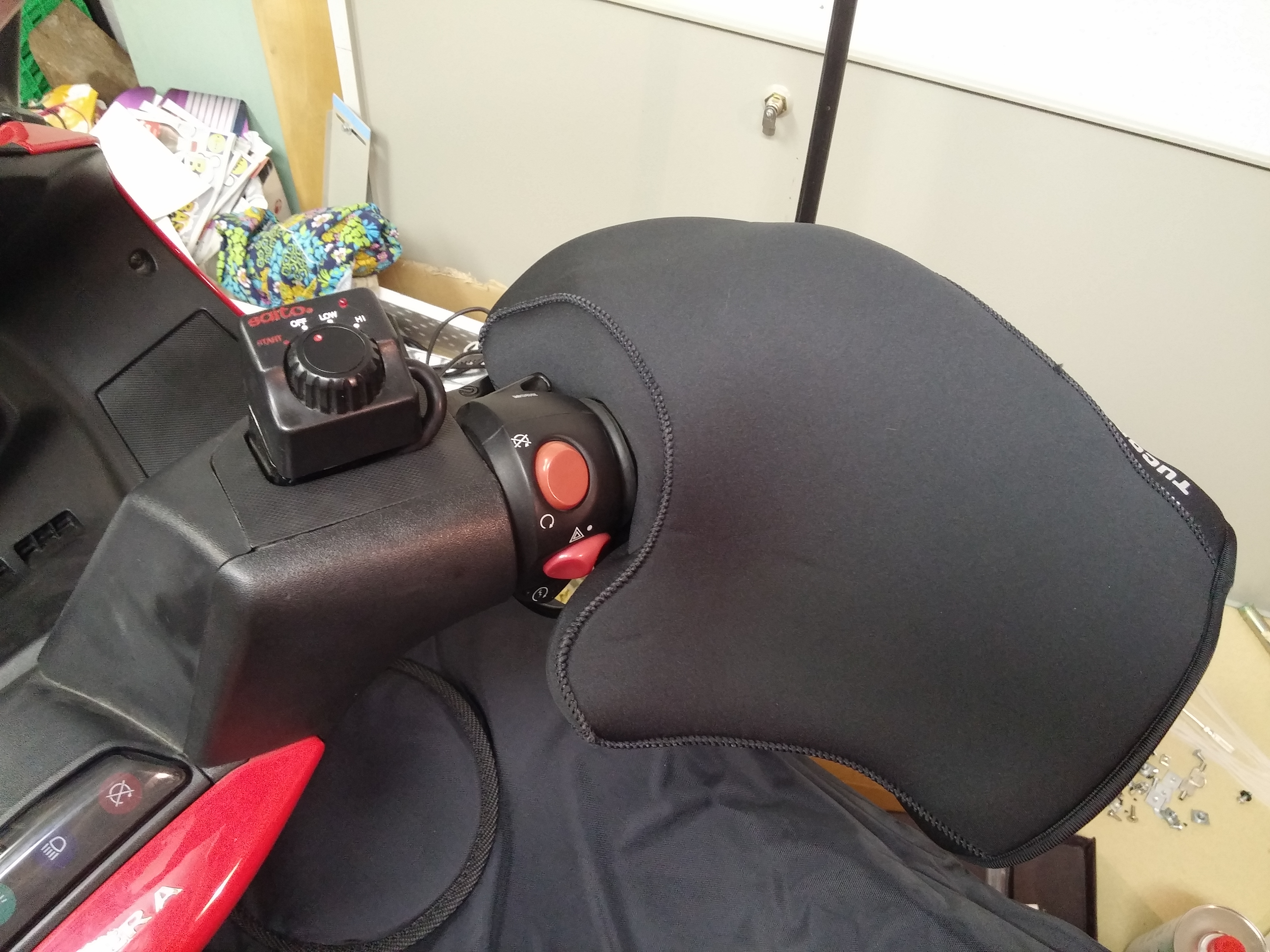

#111 Príspevok od užívateľa Stando » Št Sep 17, 2015 8:17 am
Uz som Tucan aj ja... Upgradol som to vyhrievanymi ruckami a Tucanom aj na ruky :lol:
Tie rucky vypadaju dost uchylne ...

#116 Príspevok od užívateľa Stando » Pi Sep 18, 2015 10:47 am
Tucano na nohy cca 84e, na ruky okolo 34e a postovne necelych 10.
Ja som tam domontoval aj vyhrievane rucky SAITO z Louisa -ten ovladac na brzdovej nadobke :-)
Vojdu tam aj hrube rukavice, ale teda v tejto kombinacii aj bez rukavic ;-P

#119 Príspevok od užívateľa Stando » Pi Sep 18, 2015 10:59 am
Tie vyhrievane rucky dali dost zabrat... Nic nepasovalo, trebalo vela odplastovat. Nenasiel som ziadnu poistku po starte, tak som to dal cez opozdovacie rele asi 10 sekund po zapnuti kluca rovno na baterku cez dalsiu poistku... A nakoniec som strihol aj predne svetlo na relatko... Nech nesvieti ked startujem . To ma vytaca pri slabej baterke

to mas tie navleky R361 (so zavazim) ci R360 (bez montaze na zavazie)..? ako sa v tych návlekoch a rukaviciach ovladaju ovladacie prvky na riadidlách?
skusal niekto R333?

aspon mne uplne v pohode. chvilu mas sice nezvyk, ze nevidis na riaditka, ale potom si uvedomis, ze v premavke tiez nepozeras na blinker a prepinace ked ich pouzivas, ale stlacas to intutivne podla pamate. a rovnako je to aj s tymto, mas blby pocit ze ich nevidis, ale po chvilke si na to zvyknes a blinker das v pohode :)
