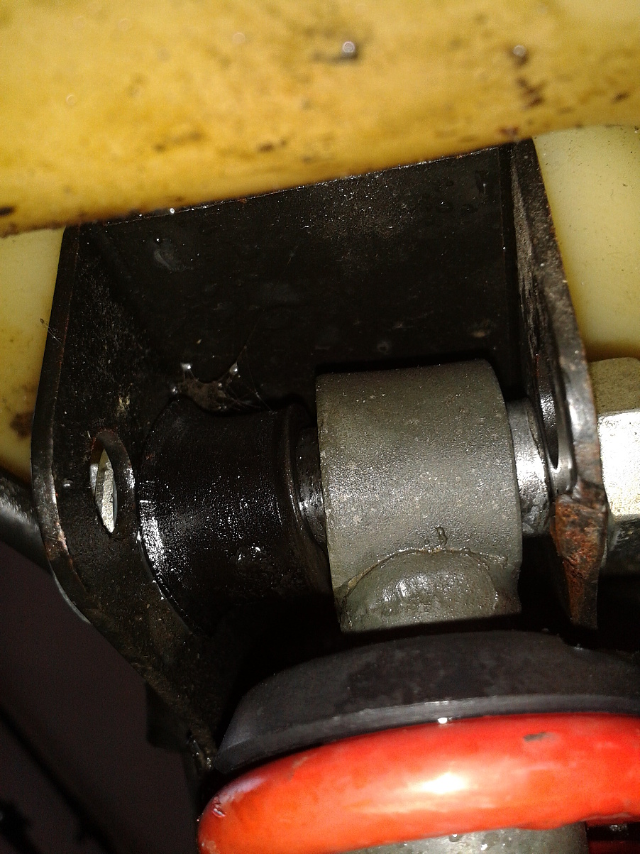

... ta ojnica nieje az tak pevna - hore a dole sa otaca na lozisku a do prava do lava ma mat volu - nema mat volu lozisko ked ho tahas od seba a k sebe - max by som vymenil lozisko piestneho capu a skusil to poskladat ...

hm ak si vsimnes foto ktore som pridal tak su tam sipky a ktorym smerom sa mi to kyve alebo hybe... zajtra dam motor na polky a pomenim loziska a cakam prekvapko :D

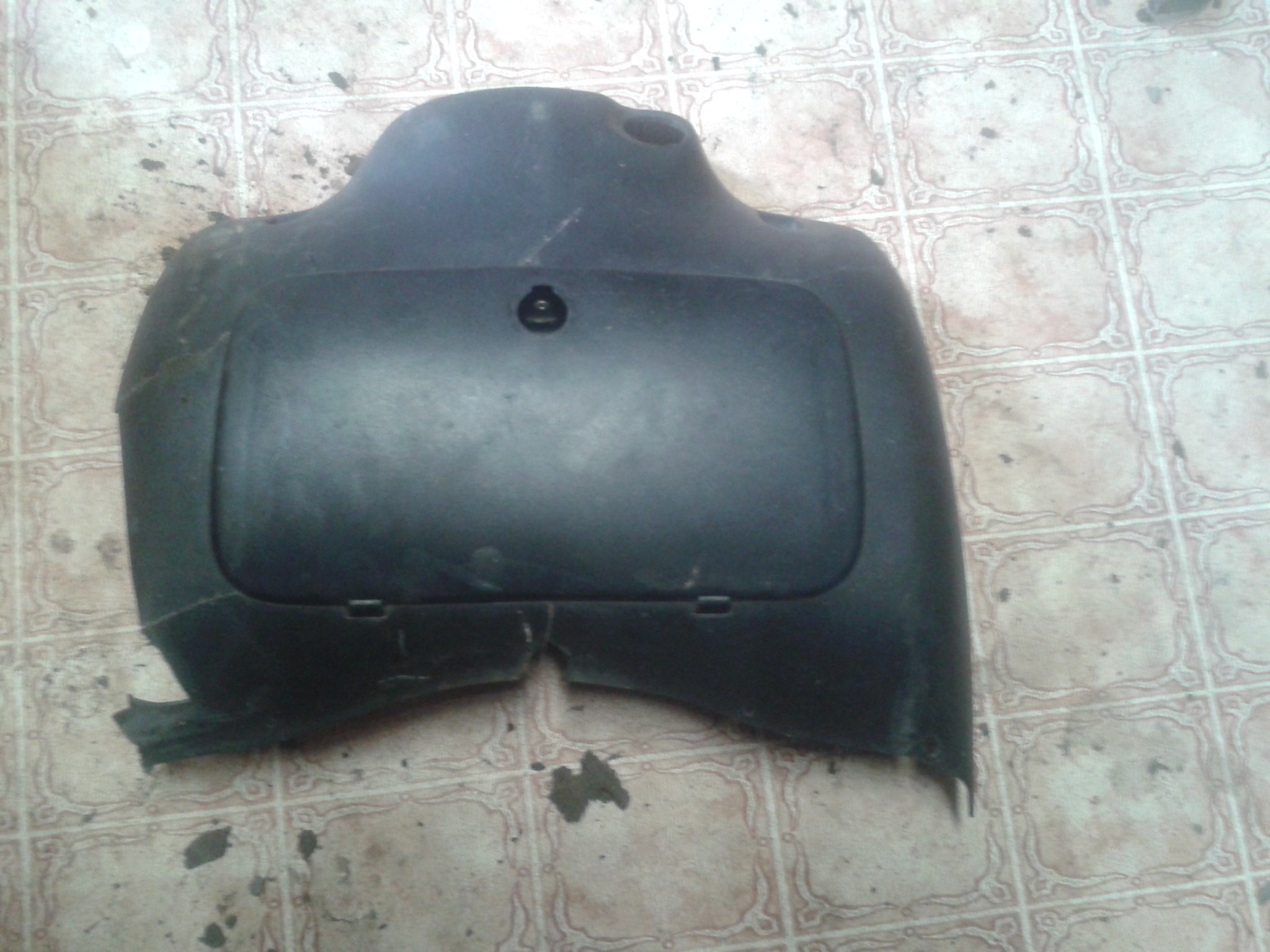

tak pridavam aj tieto plasty ktore bud nejako dorobim alebo ich zozeniem

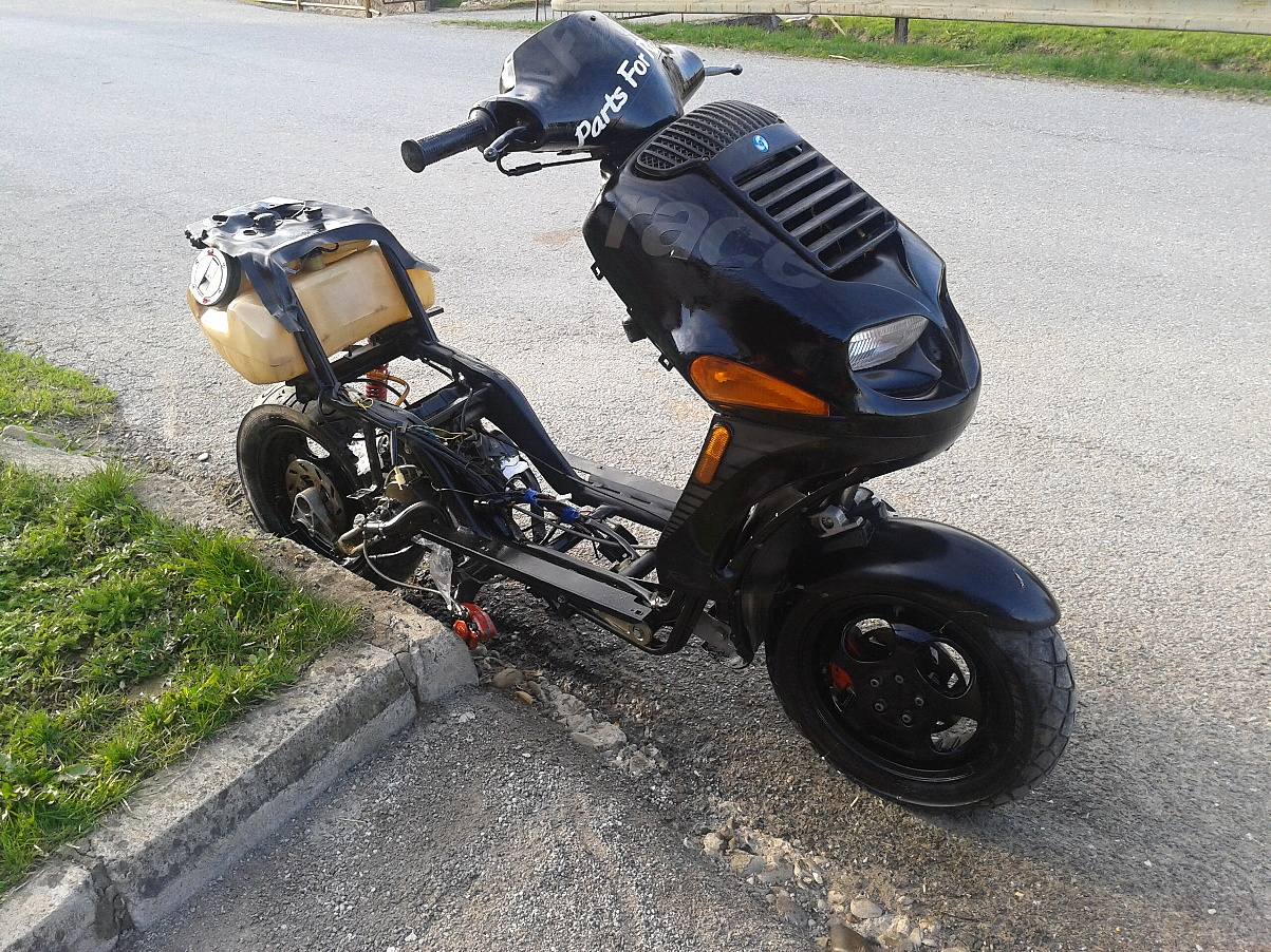

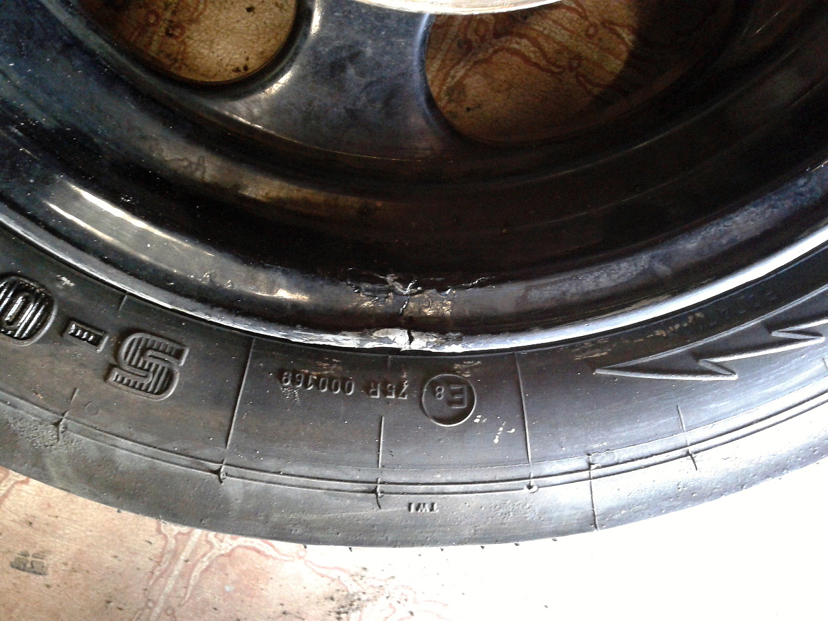

moje pokracovanie v badani ... dalsie nemdobre zistenie a odhalenie co sekunda to sok... predchadzajuci majitel sa asi s tym moc nehral :fool:
motor je uz nalozeny v combicku a zajtra bude napulky :) no a pripajam fotky mojho patrania

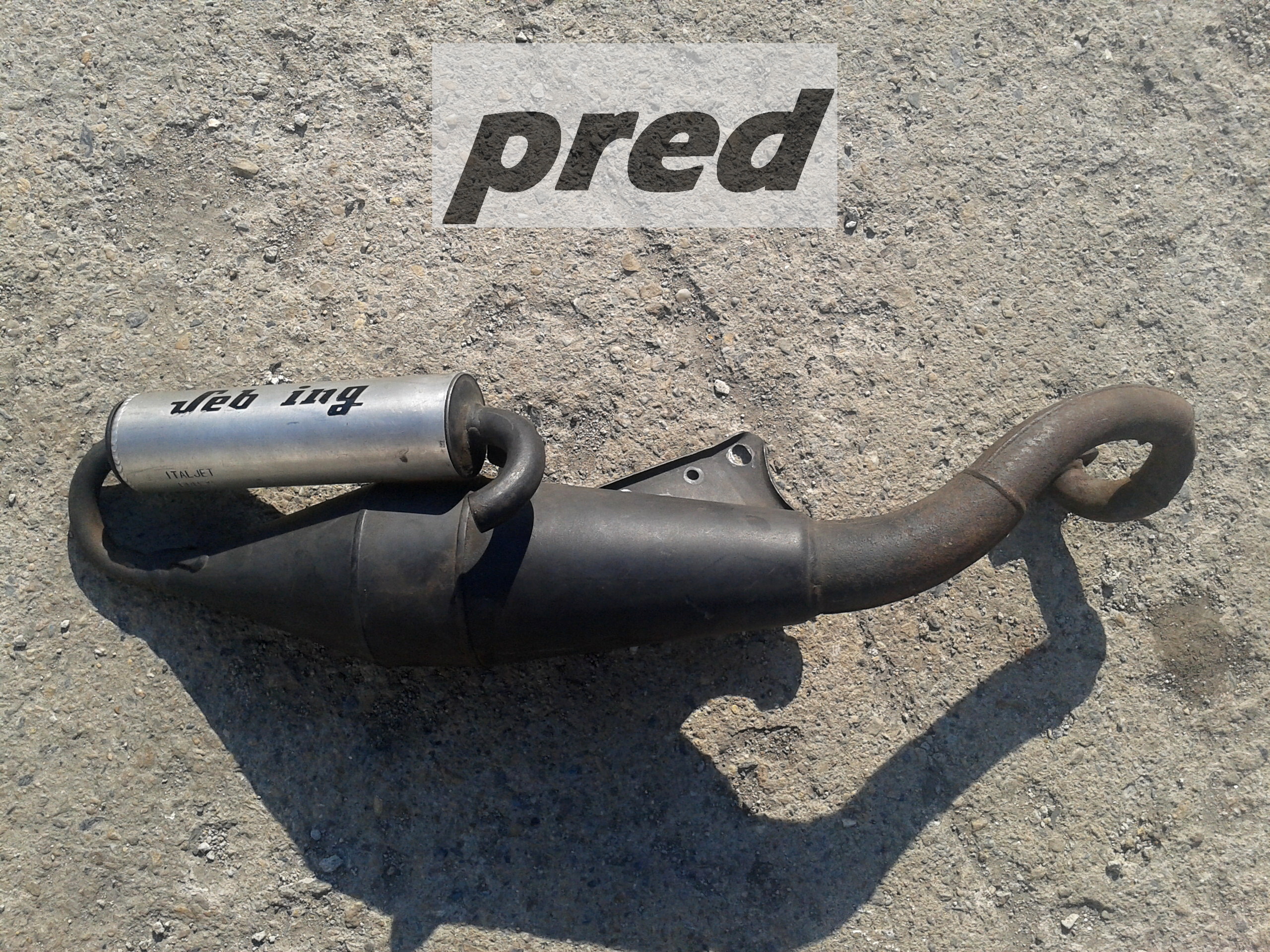

tak dnes som sa trosku pohral s koncovkou vyfuku :)
