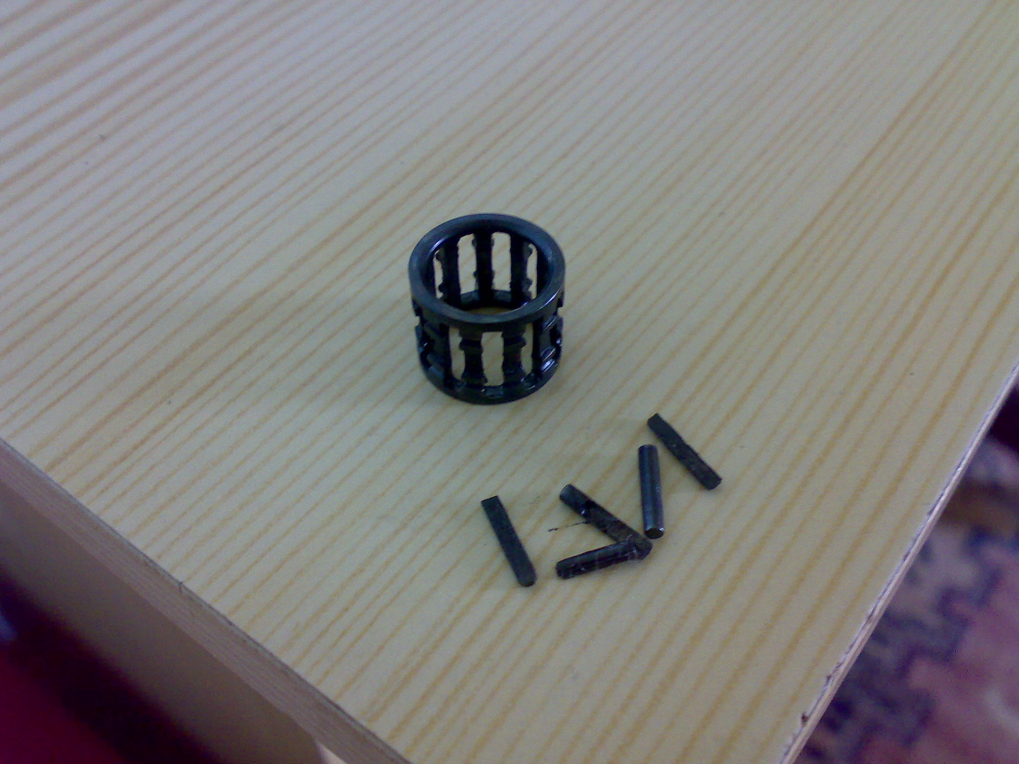

#32 Príspevok od užívateľa wilili » So Máj 10, 2014 3:18 pm
Mne sa davnejšie stalo to že so rosypalo ložisko piestneho čapu. tie ihlički nasalo cez kanaliki do valca a tam ich otlklo o hlavu.Jedna ta časť sa skrížovala a zadrela piest.Valec je nicasil a z novym piestom bez problemov behal dalej.
