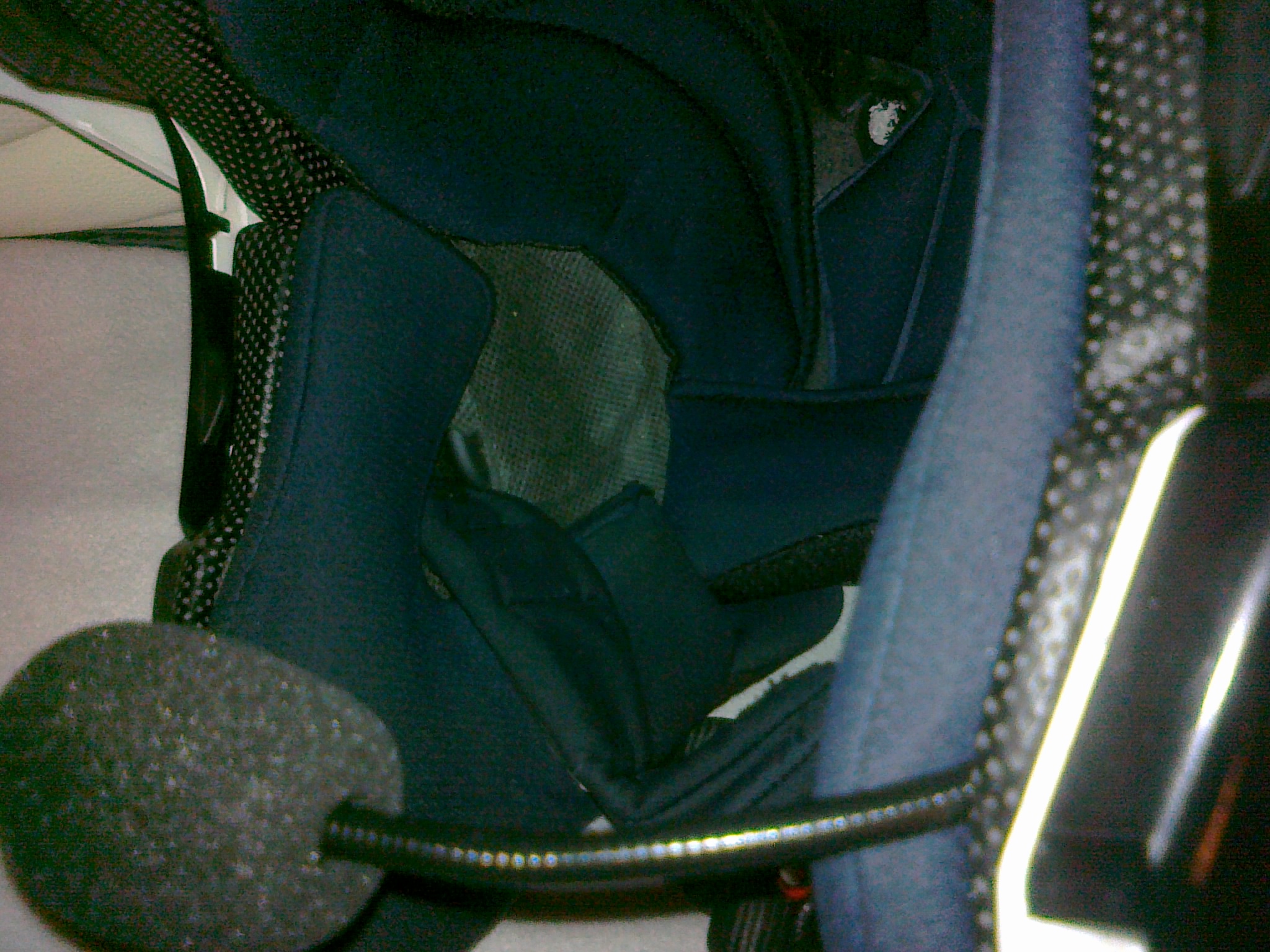

Je to naozaj len o zvyku. A musím ešte dodať, že prevedenie a estetický dojem je veľmi slušný. Montáž do manželkinej Caberg Konda trvala cca 5 min, do mojej LS2 Delta asi 1 hodku. Musel totiž som vybrať lícnice a do nich mierne zafrézovať vybrania pre sluchátka. Nakoniec ale všetko zapasovalo pod výstelku, takže v podstate ani nie je vidno, že tam nejaké sluchátka sú.

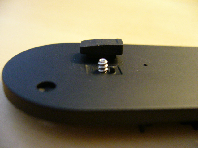

A už je to tu.....nie že by som sa nudil ale pozrel som mu do búdky.
Z dôvodu aby som vedel, či by sa nedalo spraviť že na nabíjanie by sa dajako dakde vyviedol extra konektor. Predsa len je pohodlnejšie mať na nabíjanie extra zásuvku a nie pokaždé vyberať slúchatkový konektor...a aj, že tým čínskym káblikom od headsetu moc neverím. Plošný spoj je veľmi pekný na nerozoznanie od nejakého značkového výrobku, osadený SMD na automatickej linke , takže ozaj nemám dojem že sme kúpili nejakú čínsku lacnú atrapu. Ale chcel som upozorniť že mám pocit že to uchytenie pomocou tých dvoch výstupkov bude časom problém, pretože sú na zadnom deklíku pripevnené len cez tie dva malé šroubíky a cca 2-3 závity...nie že by to teraz aspoň teda mne samému za nova nedržalo, ale časom sa to predsa len môže vyvaklať ,( Bobo má takú skúsenosť...) Takže navrhujem tie plastové výstupky tam ešte poistiť prilepením sekunďákom...predsa len istota je istota.
A k utesneniu a vodotesnosti mám tiež troška výhrady.Po obvode je síce na deklíku tesnenie ale konektor je samotný neutesnený...ale zas voda netečie hore akedže konektor je na spodnej strane malo by to stačiť. Samotné ovládacie koliesko je tiež neutesnené klasicky tesnením - O-krúžkom alebo pod. lebo ide ľahko točiť a má aj vôlu v uložení. Jedine že tam konštruktér dovnútra spravil nejaký labyrint. Preskúmam to v robote, keď s abudem snažiť vybrať von plošný spoj bez poškodenia ostatku. Je dosť možné že na tomto výrobca šetril a plošák je možno aj používaný v nejakm značkovom zariadení, kde je asi lepšie vymyslené a dotiahnuté to utesnenie.Ale zas ja v daždi moc nejazdím, a pár kvapiek dažďa tomu istotne neuškodí...

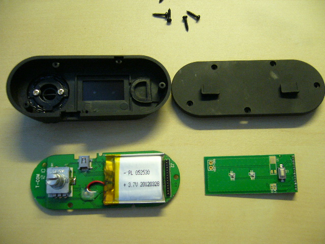

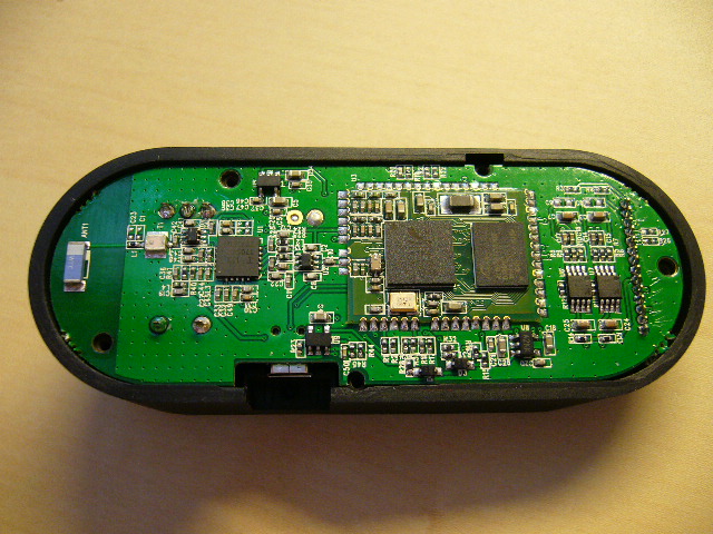

Takže v rozobratí som pokročil.
Ide ten plošák krásne vybrať celý von. Drží to len na tej výstupnej oske otočného prepínača , ktorá je vsunutá v koliesku ovládania.Takže stačilo jemne zapajsrovať v oblasti konektoríka - drží to tam ozaj cca 2 mm. A vnútri je Li-pol baterka ktorá by mala mať podľa uja Googla kapacitu 300mAh. To číslo 052530 sú vlastne rozmery v mm . 5x25x30 mm.
A kedže mi nedalo, tak pozeral som aj dačo s väčšou kapacitou a vyrába sa označenie 052535 ktorá by sa tam mala dať ešte vtesnať lebo je len o 5mm dlhšia a toľko miesta sa tam nájde, a čo je hlavné, a mala by mať kapacitu 400mAh. Takže by to potom malo ešte väčšiu výdrž. Ak takú baterečku dakde nájdem v ponuke na internete, že by sa dala zohnať za pár dolárov, tak by som to asi aj skúsil . A koliesko ovládania nieje nijak utesnené tesnením alebo dačím podobným ako som predpokladal, je to tam len nastrčené v diere ktorá je v krabičke, a tie styčné plochy nejak namastené silikonovým olejčekom. Takže ak bude silno moc pršať, tak sa tam voda môže dostať. A pri pohľade do vnútra vidieť v tej krabičke taký rámček , zrejme predprípravu na osadenie nejakého displeja, namiesto tých dvoch signalizačných LEDiek ...takže buď sa taká verzia vyrába alebo je v pláne ...
