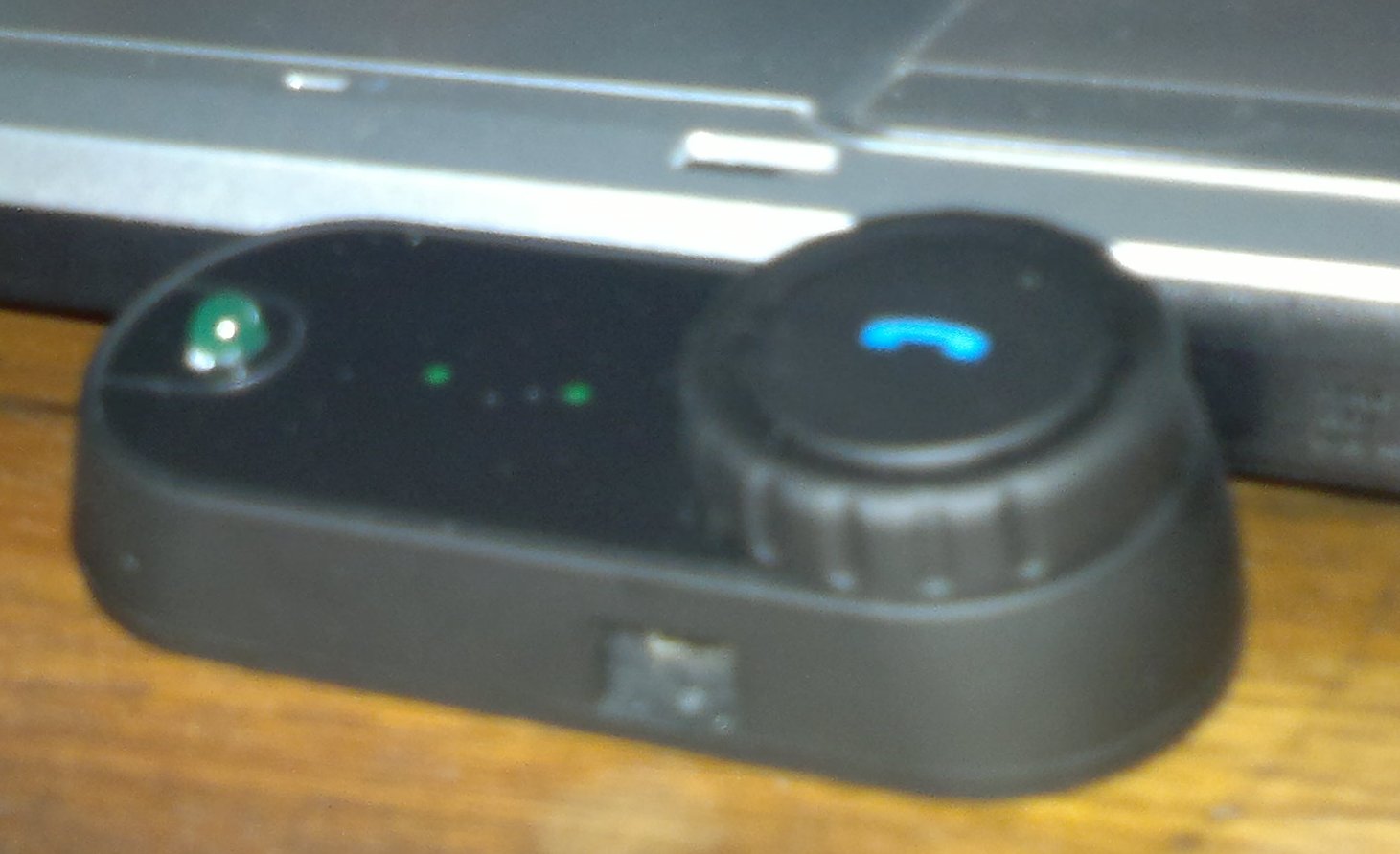

Dnes som si upravil to hladké tlačítko nalepením odrezanej vrchnej časti LED . Pretože nahmatať a stlačiť to v rukaviciach mi robilo dosť problém....Stačí na to len sekunďák a trocha oškrabkať tú lesklú časť pôvodného tlačítka aby to lepšie chytilo. A hocijaká 5mm LED odcvaknúť vršok a zbrúsiť dorovna ....Prípadne tam nalepiť hocičo iné podobné....len aby to bolo vystúpené nad okolie a tm pádom lepšie nahmatateľné
