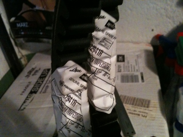

Remene dorazili. Podla vsetkeho ziadny fejk, ale original Piaggio. Cisla aj namerane rozmery sedia na chlp a ak sa da verit datumu vyroby, tak to nie su ani ziadne leziaky, za tu cenu dobry kauf
Aj Dr. Pulley uz su doma, pripravky na variator a spojku aj orech na spojkovu maticu
