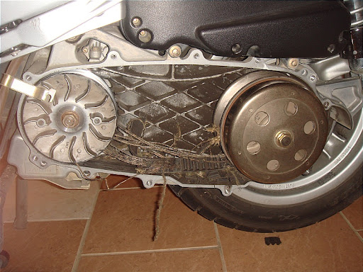

Dnes sa mi po 23000km roztrhol pôvodný remeňpo 500km výlete pri tempe 120km/h 200m pred domom ... šťastie:D idem vymeniť..

Smola a zároveň štastie... ale nesmiest ist tak rychlo pred domom.. a vobec, 9O je 9O
To si sa este dokotulal domov, hej?

a uz si ten remen vymenil? Za aky si ho vymenil? A ide to? Vsetko ostatne bolo OK?

Zajtra si objednávam Malossi kevlarový remeň... a aj valčeky od alcaelka. Musím len zohnať niekoho, kto mi to pošle do 2 dní. ďalší víkend je Čermeľský kvet..

valceky mozes mat v utorok doma, alcatelko ti ich isto bez problemov posle zajtra 1. triedou, ak ich este ma... ten remen neviem, ci ma na sklade...

remeň nemá, už som s ním písal, zajtra to objednám, dúfam, že sa ozve, ak nie tak odniekiaľ.. potrebujem to čo najskôr aj kvôli práci atď...

jeden prakticky novy (cca 200km) kevlarovy Malossi remen ma brat... objednaval pre svoj XC300i, podla popisu tam ide remen urceny pre XC250. Ale ked ho v servise porovnali s povodnym remenom, ktory mal vo svojom XC300i, tak ten povodny bol vraj o malicko dlhsi... I tak nechal ten novy nahodit, a nie je to celkom ono. Zrejme ide na XC300i o nieco malo dlhsi remen... Takze ak by si mal problem zohnat remen, brat uvazuje, ze by nahodil povodny remen nazad (ma na nom 18tisic km), tak ten Malossi na XC250 by mohol byt k dispozicii...
Brat ma v plane zajtra tie remene opat porovnat co do dlzky, a ak sa potvrdi, ze je kratsi nez jeho povodny remen, tak zvazi, ze by ho predal...

Tak nech skúsi, ja dnes obvolávam servisy, do hodiny mi majú dať vedieť, či je remeň na sklade. Je to tento:
http://www.motoraj.sk/skuter-a-moto-e-s ... 50-4t.html
Nevadí, že brat behal na menšom remeni? nepoškodilo ho to ? ak by si náhodou vedel čo a ako zavolaj mi prosímťa, nech nemusím naťahovať dlho servisy.. zhruba do štvrtku to potrebujem spojazdniť.

ešte mi prosímťa zisti, ako uvoľňuje tie jednotlivé časti variátora.. mne sa to celé točí a neviem to nijak zastaviť. Ani keď stlačím brzdu a XC stojí na zemi...stále mi to otočí kolesom..

To musis pneumatickou pistolou, inak je to tazke. Skocis niekde do najblizsieho servisu. A dufaj, ze ti roztrhnutie remena nepodrbalo nieco ine...treba vcas menit. Mne napriklad sa nacalo lozisko na kluke a po dalsich 300 km mi lozisko uplne odislo.

Valčeky mi už alci poslal, remeň ešte riešim... potrebujem motorku najneskôr do štvrtka spojazdniť kvôli práci... snáď sa to podarí..

Len tak pre predstavu dávam obrázok remeňa...
RIP..

masaker
Bolo by dobre potom okrem variatora uplne rozobrat a prezriet aj spojku, ci sa do nej nezatulal kusok remena... v spojke by to tiez robilo sarapatu...

Zo spojky som vybral všetky časti, a veď sa bude musieť rozobrať keď sa bude nahadzovať remeň a valčeky.. a fakt som netušil,že to tak potlačí tá spruina na spojke, keď stamaď vyberiem všetko, pekne mi to cvaklo prsty...

jj, kontrastka je svina aj na poldecakoch, nieto na maxikoch...
