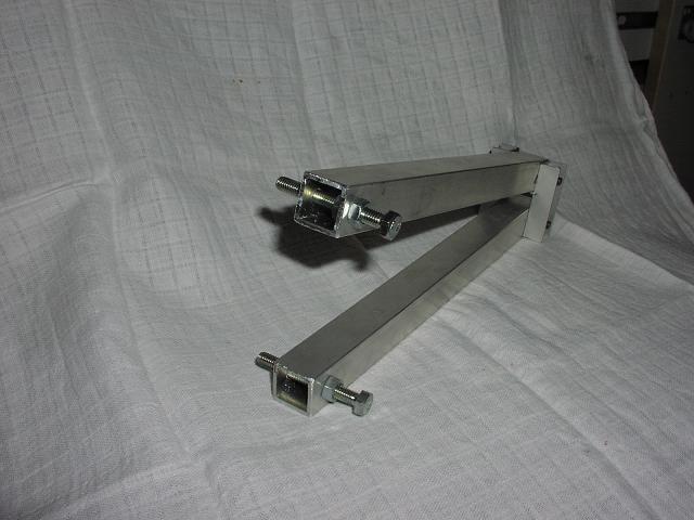

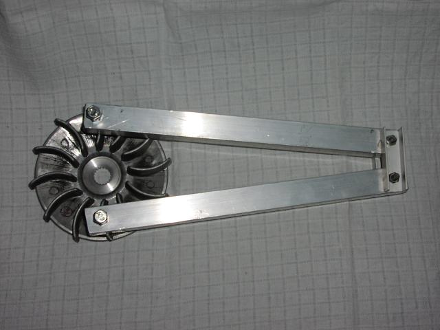

Ja keď som narýchlo potreboval, ešte na starom skútri, zablokovať vario a potom aj spojkový zvon, tak som si zbúchal zo zvyškov materiálu v garáži takéto čosi:
(42.21 KiB) 265 stiahnutí
(37.92 KiB) 265 stiahnutí
A váľa sa mi to v garáži dodnes, aj keď už nie je na čo.
Skrutky som nastavil na potrebnú dĺžku a šup s nimi do otvorov na variu.
A hlavičkami skrutiek som zasa zablokoval spojkový zvon, lebo skrutky samotné by odtiaľ vykĺzli.
Tak už zasa nič.
