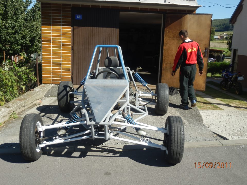

Keďže je na fóre v poslednom čase nuda tak hodím sem aj taky malý kamarátov projekt na ktorom som mu sem tam pomáhal :)
Najprv tam mal motor z Jawy 175 ale išlo to na prd.... trebalo to dať na vybrús...... a keď som tu na fore uvidel že Makičko predáva motor minarelli 100 za 40€ + 20€ vario malossi multivar tak hneď som to kamarátovi nahovoril a nakoniec to kúpil.... Bolo tam paru problémov npr ako uchytiť rozetu.... no nakoniec pomohla zvaračka :D v zadu ma pridavnu prevodovku kde je aj spiatočka čiže je to super...... a hlavne netreba žiadnu spojku iba plyn a brzda :) Jazdi sa na tom vyborne dnes sme boli na jazdu a nepozná to zábran.... sneh ,blato,tráva, ľad nič nás nezastavilo :D
tak a teraz nieke fotky:

vyfuk rovno pod nos soferovi... trocha vela ramu sa mi tam zda byt. chcelo by to trocha prekopat ale inac ti fandim

bomba riadna :D .. ten fuck by som nastokol na to nieco a vyviedol viac vzadu , fakt budete moc smrdiet, ale inak vyzera to super aj retaze :D , vsetko svojpomocne to vidno ale klobuk dole paci sa mi to ..

A čo sa tyká toho výfuku tak ešte teraz cely smrdím :D bola tam hadica a vyvedená pod podlahu ale roztavilo ju tak tam treba vymyslieť niečo iné.... Ale ten výfuk m tam aj jednu výhodu a to že pekne hreje včera keď sme sa vozili tak my bolo krásne teplučko :)
treba tam ešte veľa veci porobiť ale základ je hotový.... toto video je nič moc to iba sme skúšali či ešte preskakuje reťaz na rozete.... Natočíme niečo lepšie keď niekam pôjdeme ale do Vianoc určite nieake bude lebo treba isť na čečinu :ROFL:
