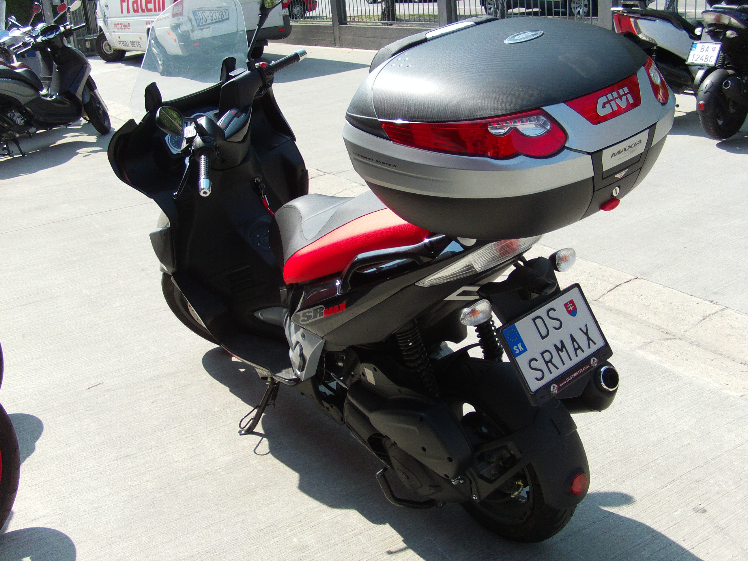

Re: Aprilia SR Max (125/300) - nazory, dojmy, skusenosti.
Dakujem dreamer, po dvojickach srmax/nexus som pokukoval uz davnejsie, najprv som mal mat biely nexus ktory sa zial predal, asi som dlho vahal, potom som siel kupit sr max, ktory stal na predajni asi mesiac, ale po prichode som zistil ze sa tiez predal, ale prave v tom momente vykladali 2 nove este zabalene srmaxy, biely aj cierny, nevedel som ci su uz zarezervovane, ale nastastie boli volne a tak hovorim predajcovi ze tento chcem, vybral som si cierny, aj ked biely tiez nevyzera zle, je to sikovne vozitko do prace aj mimo, jazdi to za 2-2,5L, zatial som nenasiel ziadny minus tohto skutra, mozno niekomu prekaza vyssi posed, vyssia hmotnost a vyssia cena, ja s tym dokazem zit
Skvela SPZ Mne prave vyssi posed vyhovuje vzhladom na moje rozmery. Vahu neriesim, mal som predtym 280 kg cestne enduro, ked som Maxa prvy krat rovnal z bocaku, zo zvyku som sa don trochu viac oprel a skoro som ho prehodil na druhu stranu Nuz a cena, to mas pravdu, najma cena 125 je neadekvatna, ale ked ju milujes...
Uzivaj si ho, prajem vela stastnych kilometrov a len same stastne navraty.

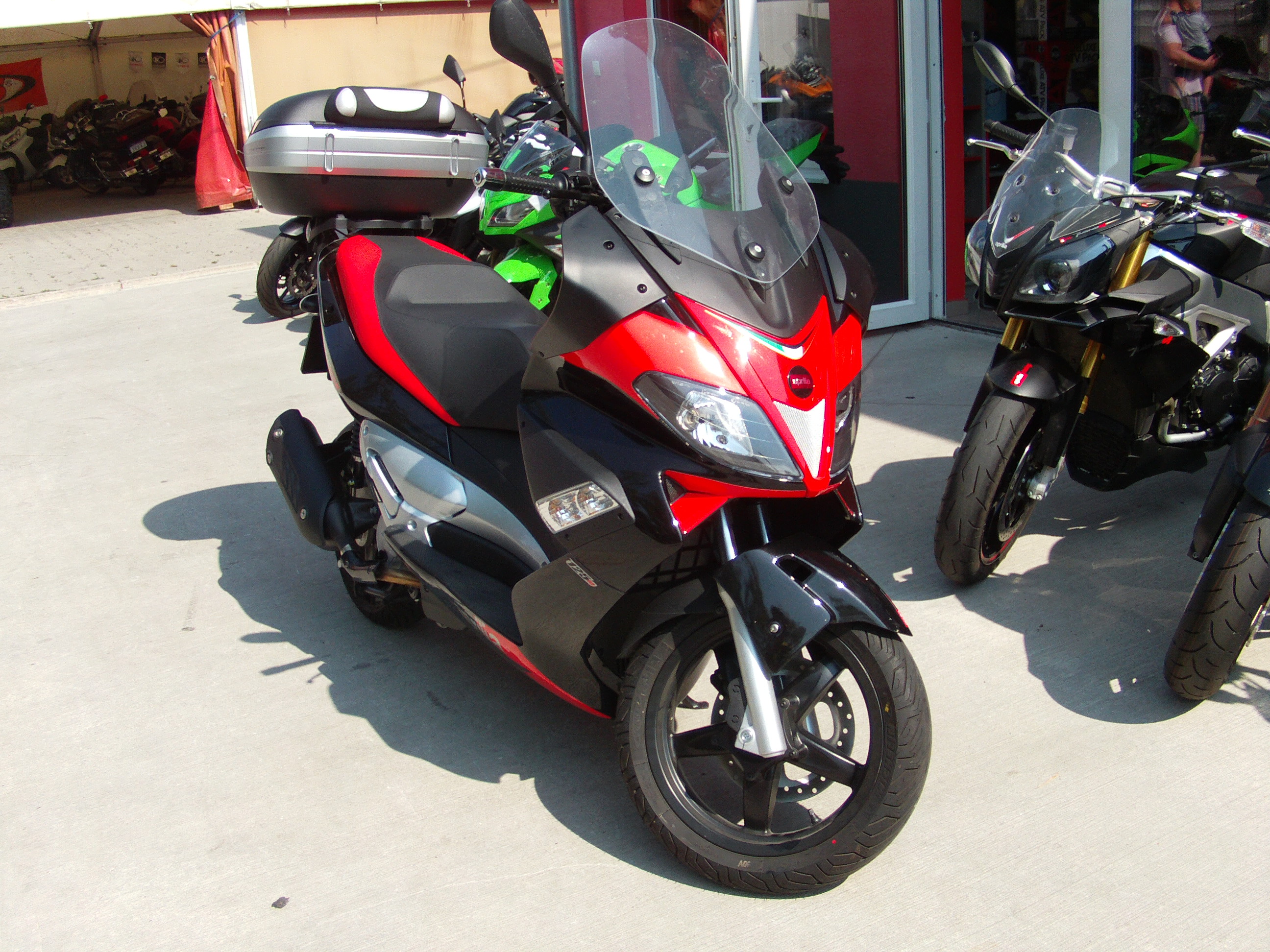

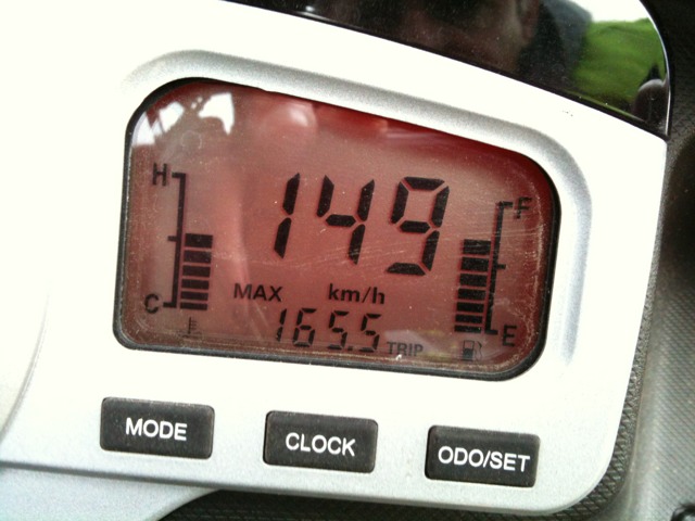

Tak 13g Pulley kocky nahodene, som zvedavy aky bude rozdiel v 0.5g na kocku. Nechal som tam aj tu 1.3 mm podlozku, remen siel podla znaciek az po okraj zadnej poloremenice, takze maximalka tym neutrpela. Dole na kartri sa obcas remen dotkol, ale nesuchal v kuse, asi ako s origo setupom. Zacinam to dostavat do ruky, tentokrat som mal o dost lepsi cas pri vymene
Edit: Skusobna jazda vo mne zanechala pozitivne dojmy. Otacky sa pri mestskych rychlostiach vratili na povodne hodnoty, od 90 km/h sa daju s lahkou rukou znizit o cca 500 ot. Otacky na plny kotol z miesta vyletia na 6200+ (max krutiak je pri 6000) a potom hned na 7200 (max vykon je pri 7250) a takto taha do cca 100 km/h. Maximalku som neskusal, ale nepredpokladam nejaku zmenu. Zatial som velmi spokojny s tymto setupom

Skusal som dnes maximalku (samozrejme, ze na autobahn v Nemecku ), prvy krat odkedy som nahodil Dr. Pulley slajdre. Mierny vietor, ja v plnej polnej (100 kg), plny kufor pod sedadlom, skoro plna nadrz. No a tu je vysledok. Skoda, keby som bol zalahol za plexi, mohlo to byt pekne okruhle cislo V reali to je sice cca 10% dole, ale ja som spokojny

Ozaj pekné ...mne nejde 400vka o moc rýchlejšie
