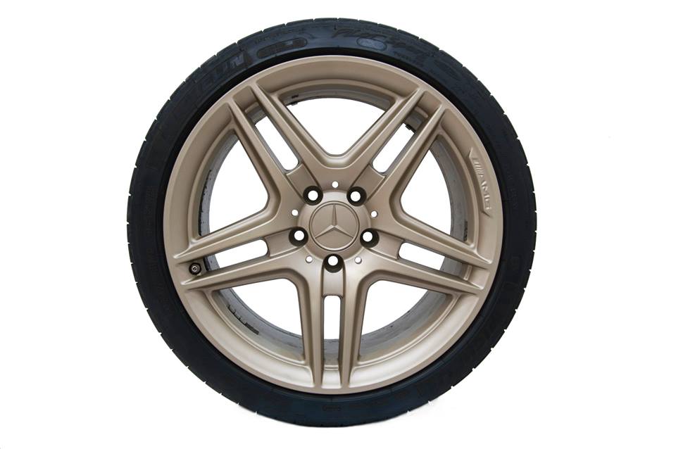

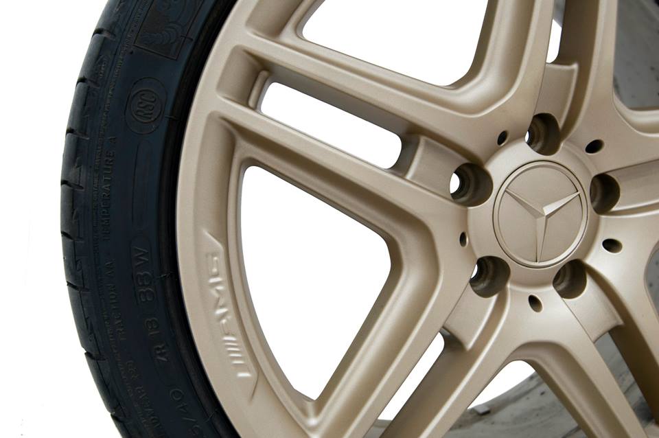

Ja rozmýšlam nastriekat disky a oškreté plasty po páde na skútri s PLASTIDIPOM.
Našiel som Slovenského predajcu čo sa zaoberá iba PLASTIDIPOM. http://plasti-shop.sk/5-spreje-plasti-dip
Tak asi je to fakt odolné ked to ani prúd wapky neodstráni.Tu je dôkaz.
[youtube]http://www.youtube.com/watch?v=zSRrxm63D8g[/youtube]
Ja uvažujem nad pravou metalízou( starozlatá)
