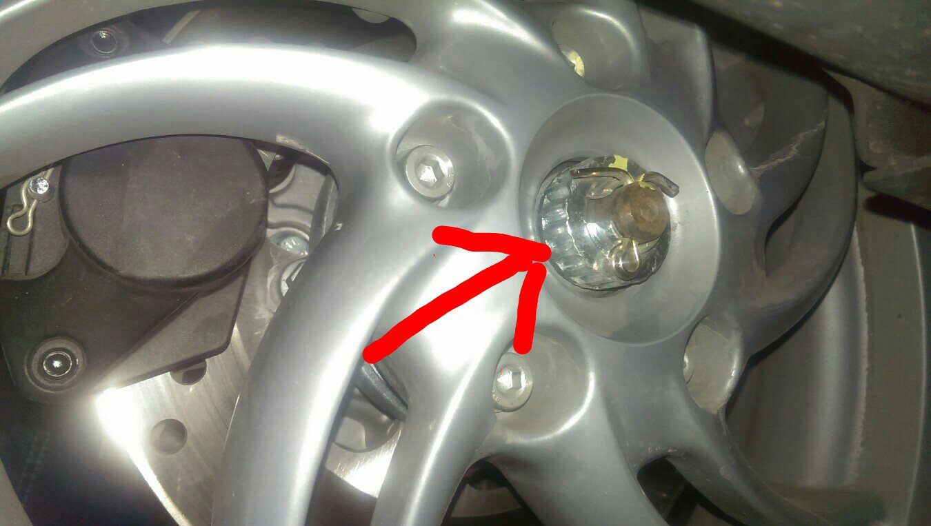

Pani mam len maly dotaz a preto sa opytam tu v tejto teme. Vsimol som si ze ta vyznacena vec na zadnom kolesi je volna. Je ale zaistena tou svorkou. Je to ok? Malo by byt lebo so skutrom som od novoty nic nerobil. Dik za odpoved.
[attachment=-1]uploadfromtaptalk1398189150910.jpg[/attachment]
Odoslané z HTC One pomocou Tapatalku 4 pro

OK to asi nieje ak je to centrálna matica ktorá drží na výstupnom hriadeli z prevodovky unášač na ktorom je našroubované koleso....A je to isto voľné? Predsa by to najskorej asi hrkotalo..... :pardon:

#16 Príspevok od užívateľa Rob0 » Ut Apr 22, 2014 8:46 pm
Hrkoce to. Von to nevybehne kvoli tej zavlacke ale volne to je.

#17 Príspevok od užívateľa SnoopyBA » Ut Apr 22, 2014 9:19 pm
Nie je to len "krytka" na matici? Ta je vacsinou volna no pretocit sa neda.

#18 Príspevok od užívateľa Luthar » St Apr 23, 2014 1:43 am
To je iba blba krytka to ti moze byt ukradnute.

#19 Príspevok od užívateľa Rob0 » St Apr 23, 2014 8:01 am
Urcite? Tak super a dakujem :-) Nemyslel som si ze to je nieco zle ale tak clovek nikdy nevie a radsej sa uistim. Skusim to este volakedy lepsie odfotit.
