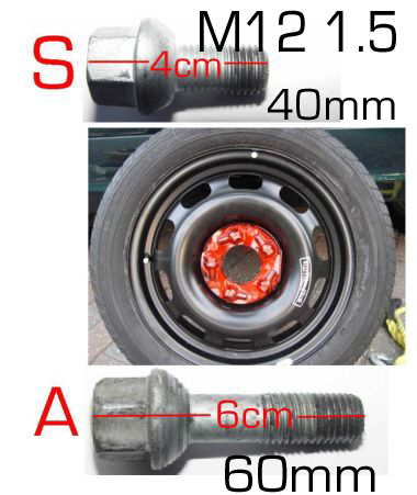

Hmmm, vybavené, ani som nestihol rýpať.
"Myslíš šrób, alebo matku? U matky je to takmer lautr fuk, ale ak šrób, tak je veľmo dôležitá dĺžka, aby si si neorýpal kotúč, alebo brzdy. Aj u toho istého auta je iná dĺžka na plechový disk, iná na liatinový disk. U mňa je rozdiel v dĺžke na MBčku 20mm. Možno aj preto Ti povypadávali, že boli krátke. Bacha na to."
Koniec edukačného okjénka. :D
Prílohy

Nuž, tie šróby boli originál už na aute, vo fiate mi dali údaje toho šróbu (nemali na sklade), v pneuservise som odovzdal papier že toto potrebujem. :) takže som nad tým nemusel dumať :)
