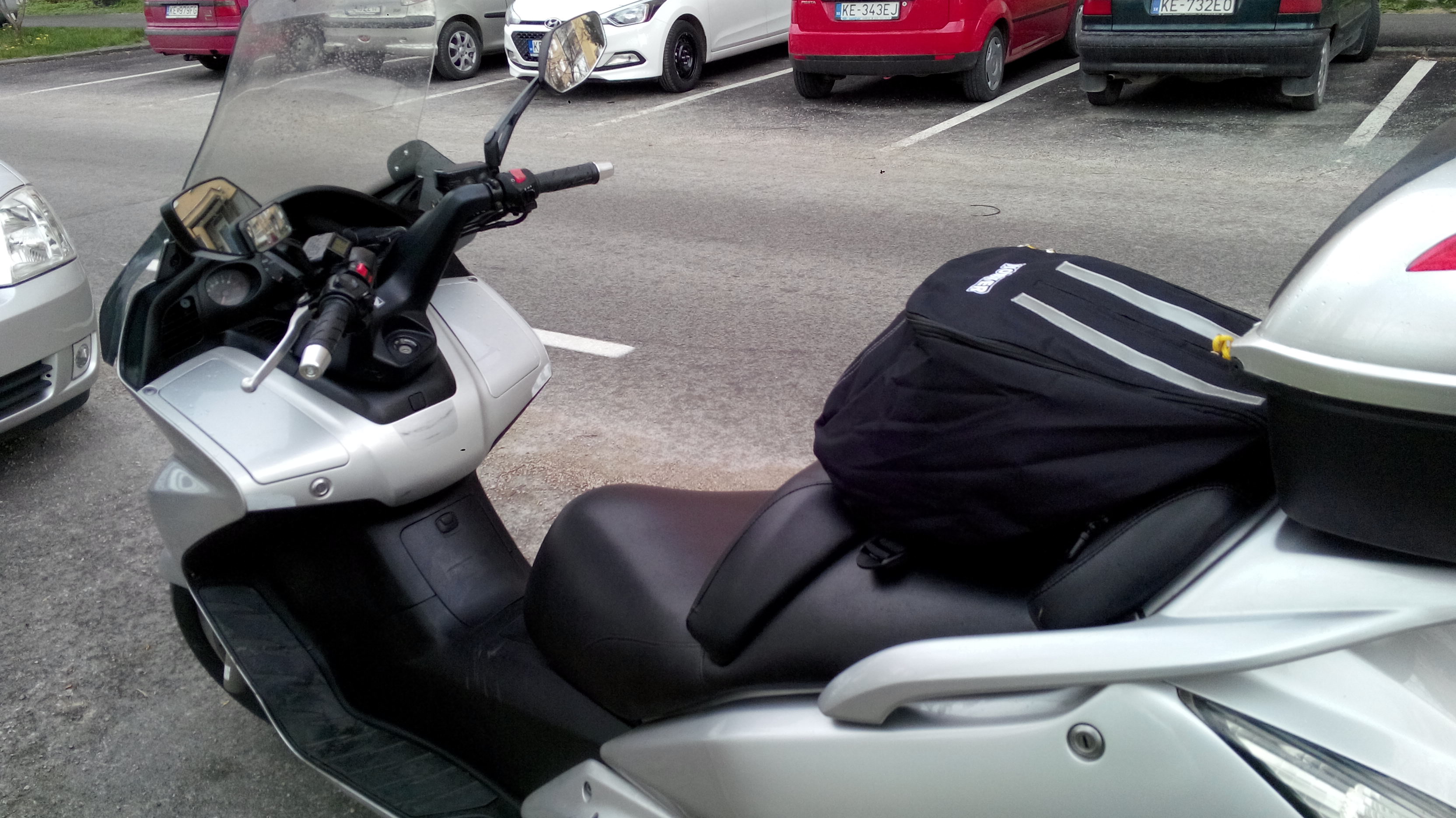

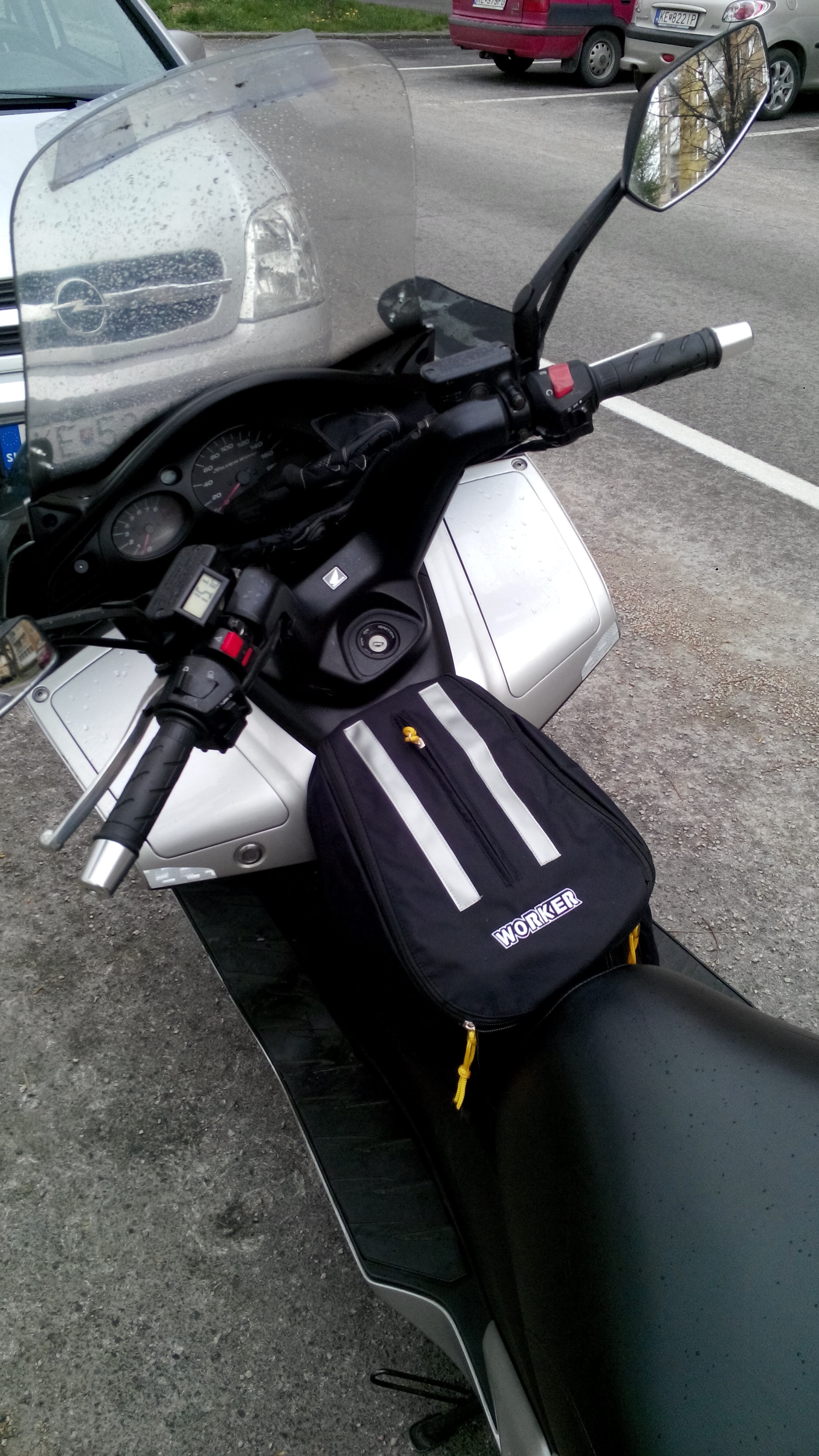

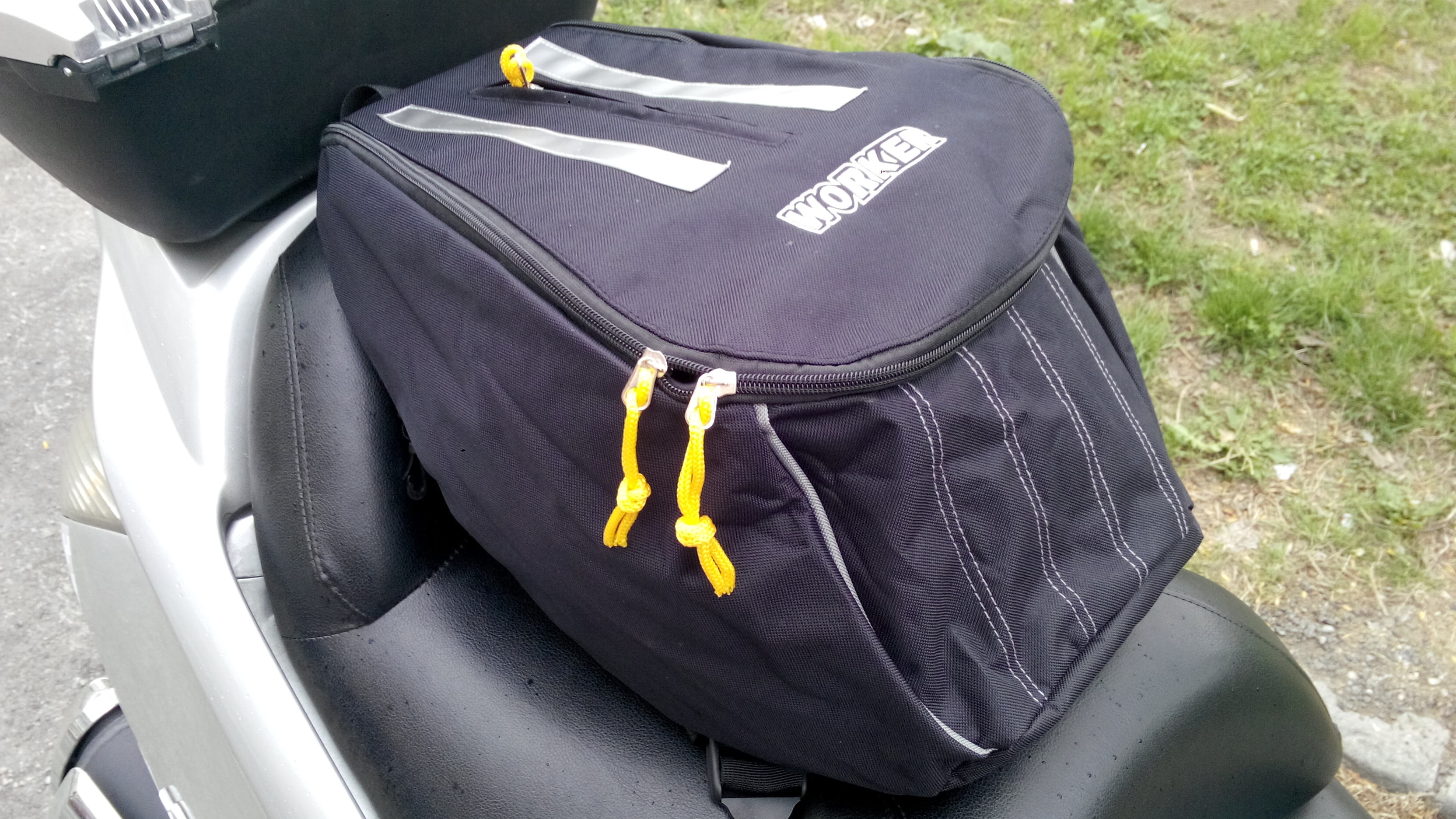

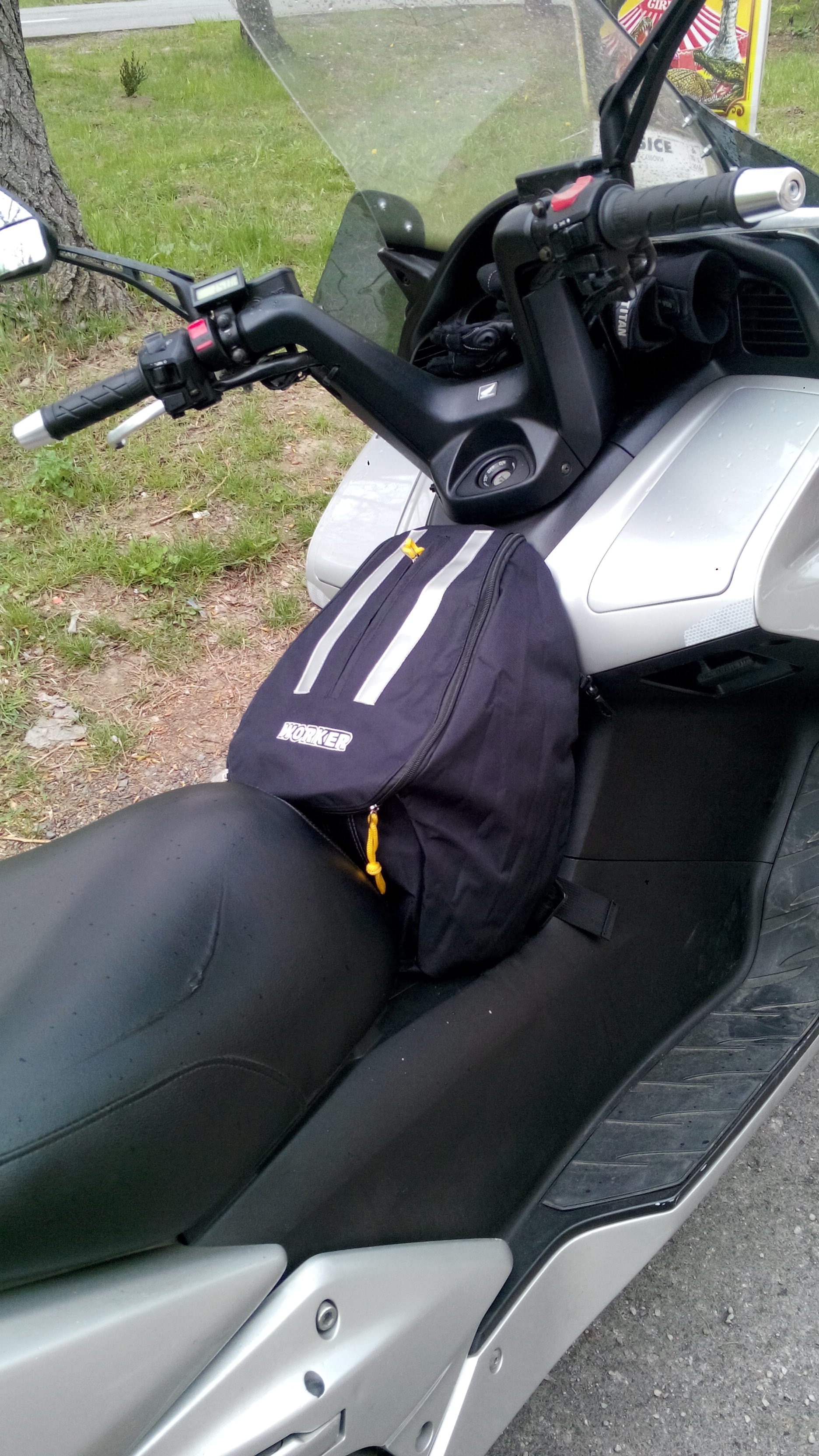

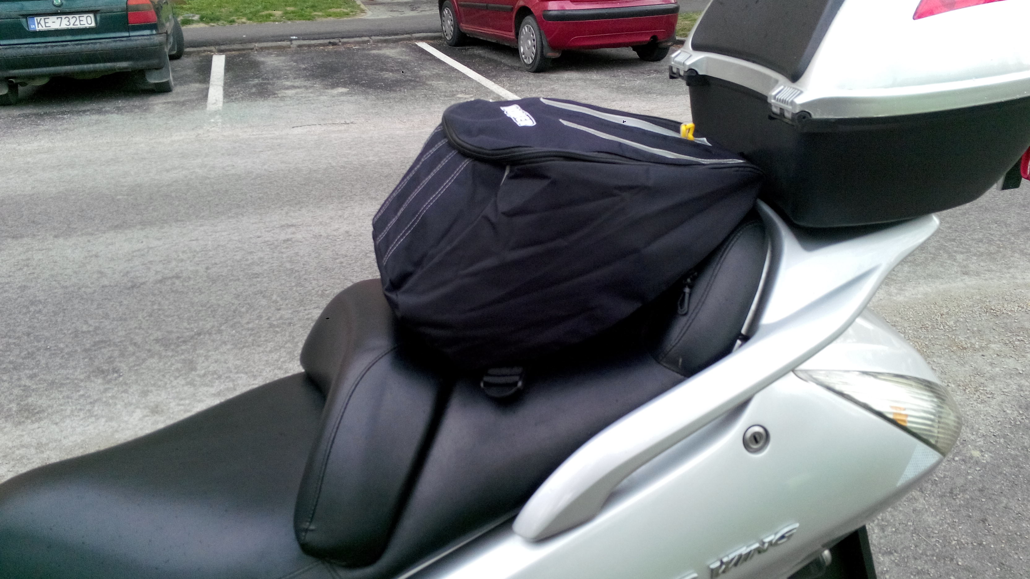

Jedna sa v skutocnosti o vak (ruksak) na prilbu, ktory ale vdaka tvaru perfektne pasuje (aspon mne na Honde Silverwing) do volneho priestoru medzi nohami. Uchytenie je otazka par minut, staci si v Baumaxe kupit tak 50cm sucheho zipsu a lepidlo (napr. Chemopren silolep). Lepidlo mozete tiez nahradit kvalitnou obojstrannou lepiacou paskou (cistejsia praca) vhodnou pre exterier.
Polovicu zipsu nalepite na vhodne miesta na vasej masine a tu druhu priamo na batoh tak, aby pekne drzal tvar a vyplnal volny priestor. Vznikne uzasny, prakticky odkladaci priestor na vrchu s miestom pre doklady, peniaze, mobil a ine drobnosti. Pod nim hlavny priestor velkosti integraly. V pripade potreby staci odobrat z motorky a mate so sebou vsetko cenne a potrebne ...

Na foto je len volne polozeny, bez prichytenia suchym zipsom, preto je pokrceny a nedrzi pekny tvar. Po dokonceni odfotim, ako to vyzera.
