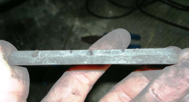

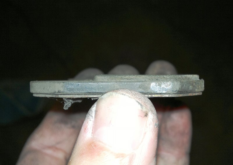

Tak som vymenil platnicky a chvalabohu pri brzdeni pocujem len "sepot kvetin" ako sa volakedy hovorilo.

Platnicky boli este origo a boli uz dost tenke.Aj keby este nieco vydrzali,tak som ich vymenil a je klud.

Platnicky boli vybrate,ked som to tocil a po vymene platniciek uz z brzd nevychadzaju ziadne zvuky
