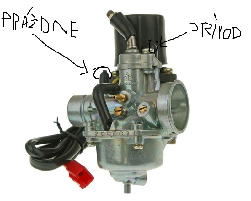

ahoj chalani!!! :Yahoo!: :Yahoo!: mam taký problém, mal som nový valec 70cc a dal som ho na výbrus!!! tak dnes som dal spať starý piest (50cc) po zime lebo skúter bol rozobratý celú zimu!! tak dneska som poskladal chytil hneď pekne na prvú šupu len keď sa pohnem a do cc 15-20 km-h ide úplne pomaly a potom sa rozbehne ako by nič !!! valčeky vsetko mam spravené do toho sa vyznám! len ešte je tu táto jedna vec palivo mi netieklo do karburátora mam podtlakový ventil (mal som) tak som tam dal klasický palivový ventil na ručné púšťanie a zastavovanie... tak tým pádom ako som to vymenil jedna hadička tým pádom čo išla z karburátora do (starého ventilu) či stým nestráca motorka na výkone?? :shock: :shock: :shock:

ano straca a vela...zaslep to

Zaslepiť sa dá vždy len dobre alebo zle...akože lepšie?
Nastrčím na ten nátrubok kúsok hadičky +- priemeru aká tam bola predtým, prípadne z pôvodnej odrežem o kúsok dlhšiu a do nej strčím nejakú guľatinu , šroub s driekom aj plastovú tyčku prípadne guličku o milimeter väčšiu na priemere a musí to byť na 1000% tesné.

Alebo nahrejem koniec hadicky so zapalovacom a poriadne stlacim kombinovanymi kliestami :good:

Nechcem mudrovať , ale to je práve asi ten postup ktorý môže časom zlyhať pretože nieje hadička ako hadička , čiernu gumovú takto isto nespojíš a nejakú PVC priesvitnú je lepšie nahriať bez plameňa (len teplom najlepšie teplovzdušná pištol) lebo plameň má vysokú teplotu. Hadička má výhodu že plameňom nahrievaš vonkajšok ktorý sa nespája takže vnútorné strana bude asi najskorej nepoškodená a držať to bude.

Nehadam sa mozes mat pravdu pisem len s vlastnej skusenosti :beer:
