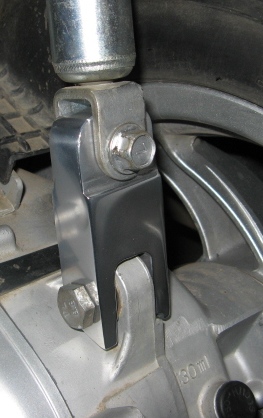

#14 Príspevok od užívateľa rspeed » St Okt 15, 2008 8:49 pm
:lol: :lol: :lol: ... sa to nezda ale piplacka ...

fuha pekna kolko ma cm dlzku? ( od dierok? ) pls bo ajja potrebujem nejaku

... prva bola + 5,5 a na obrazku je + 6 cm - tato bola idealna,ta prva jazdi po Prahe ....

FoXiK napísal:mas aj nejaky nakres? :wink:
... AL hranol + 2x diera + zarez - nepotrebuje nakres ... hrubka je 20 mm a sirka zarezu takisto,vzdialenost dier 60 mm - to je funkcny zaklad - tvar uz podla fantazie,nalady,zrucnosti a casu ... :wink:
