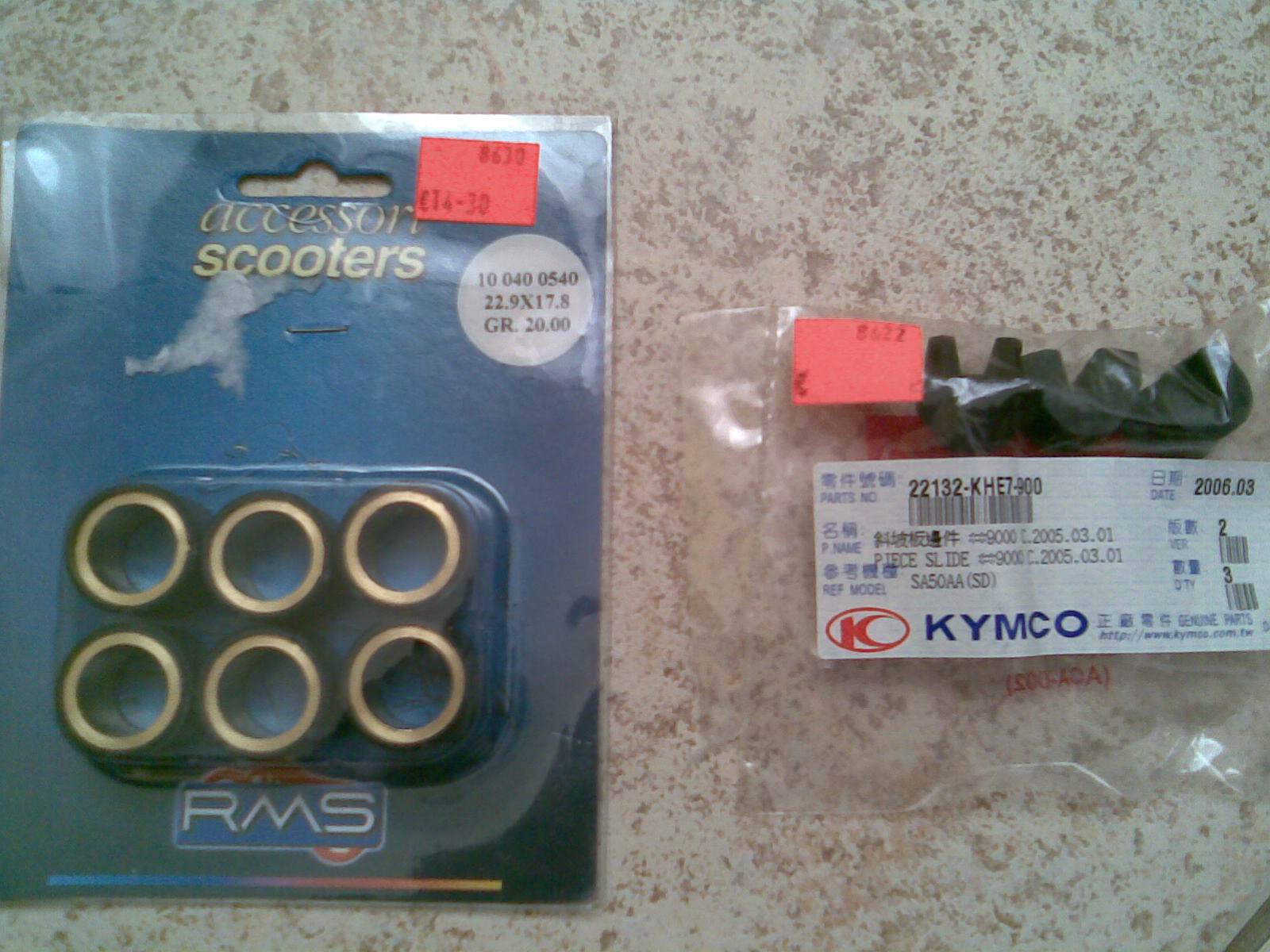

Ahojte kupil som si nove valceky a voditka
chcem pocut nazor na tie valceky RMS co to je za znacku, voditka su original Kymco.
Podotykam na Kymco Xciting 250 .... neviem ci vydite na tie rozmery a vahu.
chcel som aby mi zaslali kvalitne valceky ale vahy takej ake su original valceky a tu su rozmery ktorym sa moc nerozumiem, viete mi poradi Kymkaci?
10 040 0540
22.9x17.8
GR. 20.00

rms neni nic extra znacka ale sak valceky je spotrebny material tak na to nemusis pozerat. niesu zadne valceky co ti vydrzia 4x tolko co ine.

na nejakom ceskom scooter fore som zachytil prispevok s obrazkom, na ktorom boli uplne rozsypane valceky, a vidi sa mi , ze to boli RMS valceky... ale ako naschval to teraz nemozem najst... Valceky rozsypane na male kusky... Idem to este pohladat.
EDIT: nasiel som to! :) scooter zrejme Yamaha-Majesty YP250 r.v.97
Marťas33 napísal:RMS-válečky po max.6000 kilometrech Obrázok
Obrázok Obrázok Obrázok
KYBLOS napísal:Wau, tak to je masáž. No tak aspoň vidím, že dělám dobře, když firmu RMS nemám rád a jezdím s válečkama Malossi HAT, nebo Polini. Obrázok
Marťas33 napísal:kdyby měly 10000-15000 km za sebou tak bych o sobě řekl že jsem h....o,ale takhle??? Obrázok
ESO RIMER napísal:martas tak to je nářez, já měl válečky přes 20000km.????ale takhle teda zrajtovaný nejsou
zdenek-i napísal:RMS nebrat,jsou to šmejdy i když levné.Po zkušenostech ze servisu nejdýl vydrží orginální ovšem za poměrně vysokou cenu.Já na servis používám nejraději Malossi nebo Polini,ale nedělají je ve všech rozměrech a vahách.Když není vyhnutí tak RMS,ale 4000 km a pryč s nimi,jinak poničí dráhy variatoru.

Dakujem velmi si ma potesil :Yahoo!: fakt mi to zdvihlo naladu krasny obrazok ....
to sa mozem tesit ze sa mi to teraz niekde zapece....zeby boli vacsi humus ako seriove valceky?

no vies, mozno tam bol nejaky iny problem, co to sposobil, a nie chyba valcekov... predpokladam, ze sa to nestalo kazdemu majitelovi tychto valcekov... viem, ze takyto obrazok nepotesi, ale chcem ti len a len dobre... :) Pytal si sa na kvalitu a ja som nedavno cital o nich prave toto. Takze tak. :)
