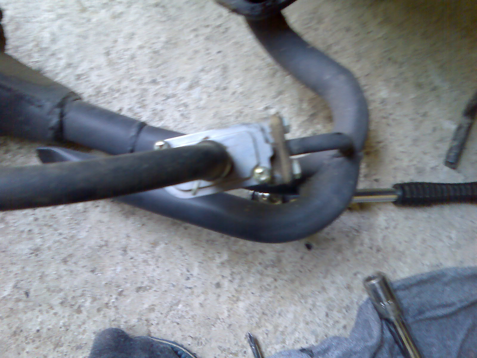

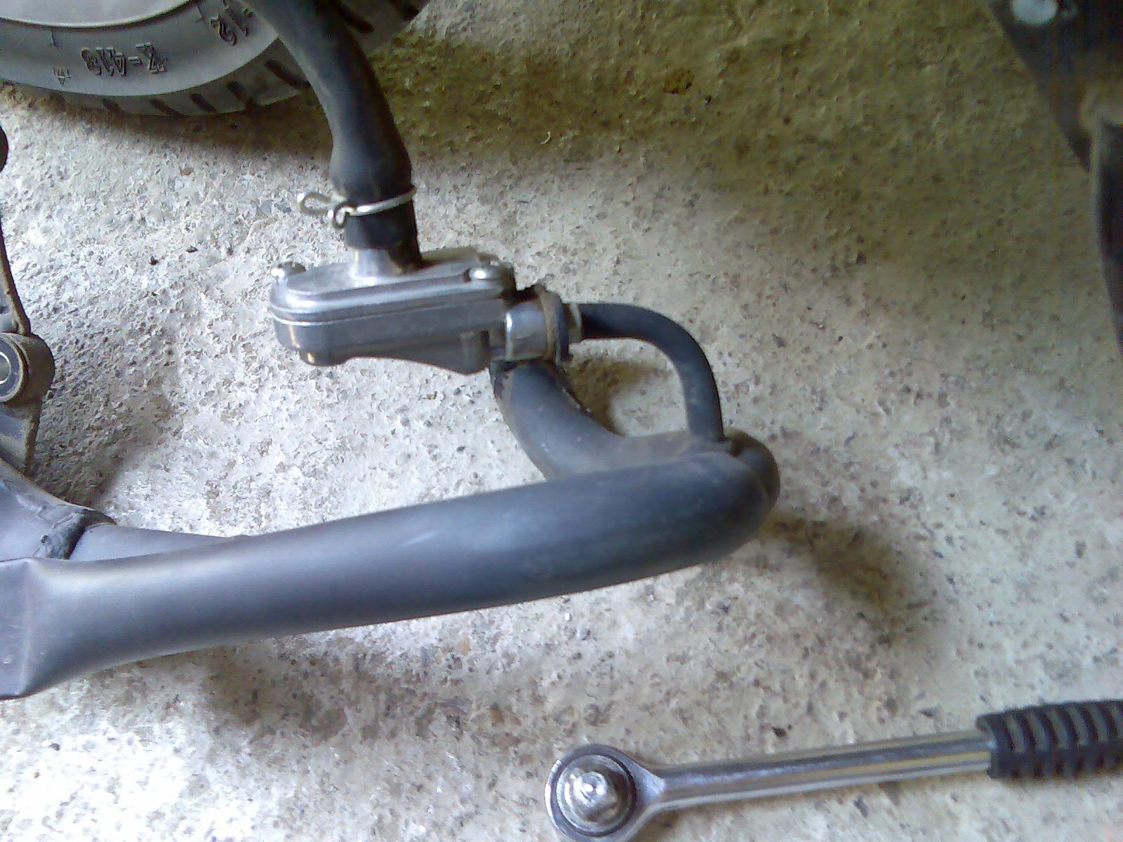

Zdravim ... chel by som vediet naco je to ?.... ci je to potrebne na tom vyfuku?..
ta hruba gumova hadica smeruje do vzduchaca ...

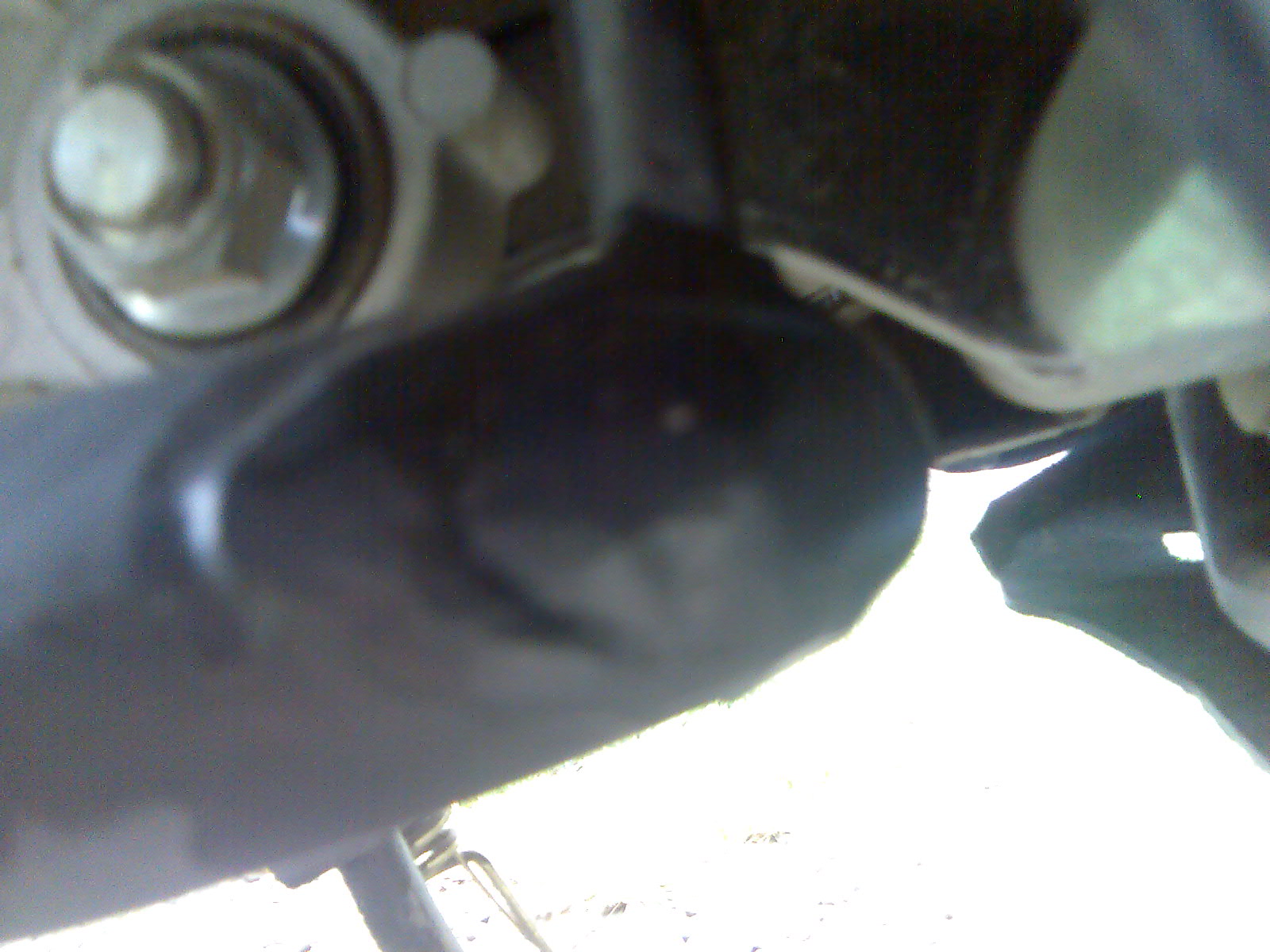

Zaslepit a hotovo, mna by viac zaujimala ta druha strana kolena ? to je co ?
som v zivote este take nevydel
- skaza
- st. skútrista
- Príspevky: 388
- Dátum registrácie: So Aug 11, 2007 3:40 pm
- Skúter: Keeway Focus
- Bydlisko: IL
Re: Aku to ma funkciu?
slepe koleno.vsetko treba odrezat a zavarit a budes mat trosku lepsi vykon
nevolá sa to náhodou ERG ventil?
Keeway F-act 50ccm; Dunlop Runscoot 207 RS, Mallosi Multivar, TNT gripy, pásy na kolách.....[real max. 65-70 km/h]

aj ERG ventil a aj slepé koleno,, daj si to odstrániť je to obmedzovač
neviem co to je skusal som to rozobrat a vo vnutri je len taka klapka co prepusta ten plyn
- PesFilipes
- st. skútrista
- Príspevky: 381
- Dátum registrácie: Pi Okt 03, 2008 4:07 pm
- Skúter: moto-Honda hornet cb600 f
- Bydlisko: Tisovec
tak si najdi na nete čo je to, Vracia to čast výfukových plynou do karbu kôli emisiam ale znižuje ti to výkon a to Slepé koleno je tam hlavne kôli obmedzeniu pri zábehu to by som na tvojom mieste dal preč ako prvé a ten ERG tam môžeš aj nechať
Noo akurat som to dnes dal dole ... skusal som aj odpojit ten ERG ventil od vzduchacu a dost sa znizil vykon motora ...
### odstranil som citaciu, posledny prispevok sa necituje - THeBaNDiT

To si teraz dobre zapotil..... aj ja som to mal na seriovom fuku a ta membrana co tam je je na to aby ti to plyny s fuku nepustilo (v mojom pripade pri vario), iba od varia do fuku... A to slepe koleno odrez ale tento ventil tam mozes kludne nechat... Mozno by ti narastov vykon ked to odrezes o 0,01% co nikdy nespoznas...PesFilipes napísal:Vracia to čast výfukových plynou do karbu
ale ked ja odmontujem tu hrúbu hadicku z ERG ventila tak mi odtial tlaci vzduch ...

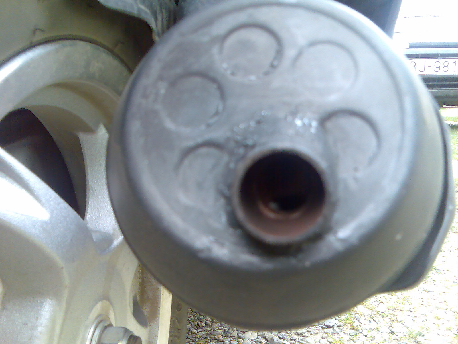

Noo dnes mi to kamarat zvaril a este som trocha zvacsil koncovku vyfuku (trochu rozvrtal )PesFilipes napísal:to slepé koleno si dal preč ?

citujem:
### opravil som citaciu - THeBaNDiT
tak načo to je ?Beella napísal:To si teraz dobre zapotil..... aj ja som to mal na seriovom fuku a ta membrana co tam je je na to aby ti to plyny s fuku nepustilo (v mojom pripade pri vario), iba od varia do fuku... A to slepe koleno odrez ale tento ventil tam mozes kludne nechat... Mozno by ti narastov vykon ked to odrezes o 0,01% co nikdy nespoznas...

Je to na zlepsenie emisii to si mal pravdu ale nie tak ze ti dava plyny do karbu... (hovorim z vlatnej skusenosti....)

som si spomenul že raz som to dal dole na jednom kew. Focuse a ten scooter ledva išiel tak sme to tam nechali. sa mi zdalo že tá hadička išla do airboxu alebo niekde na prírubu

Nwm ako to ide na keeway-och ale mne to ide tak ako som pisal....

aj na 4t je ten ventil len je na hlave a tiez ma tu funkciu spaliny sa vracaju naspat do filtra a nasledne do motora

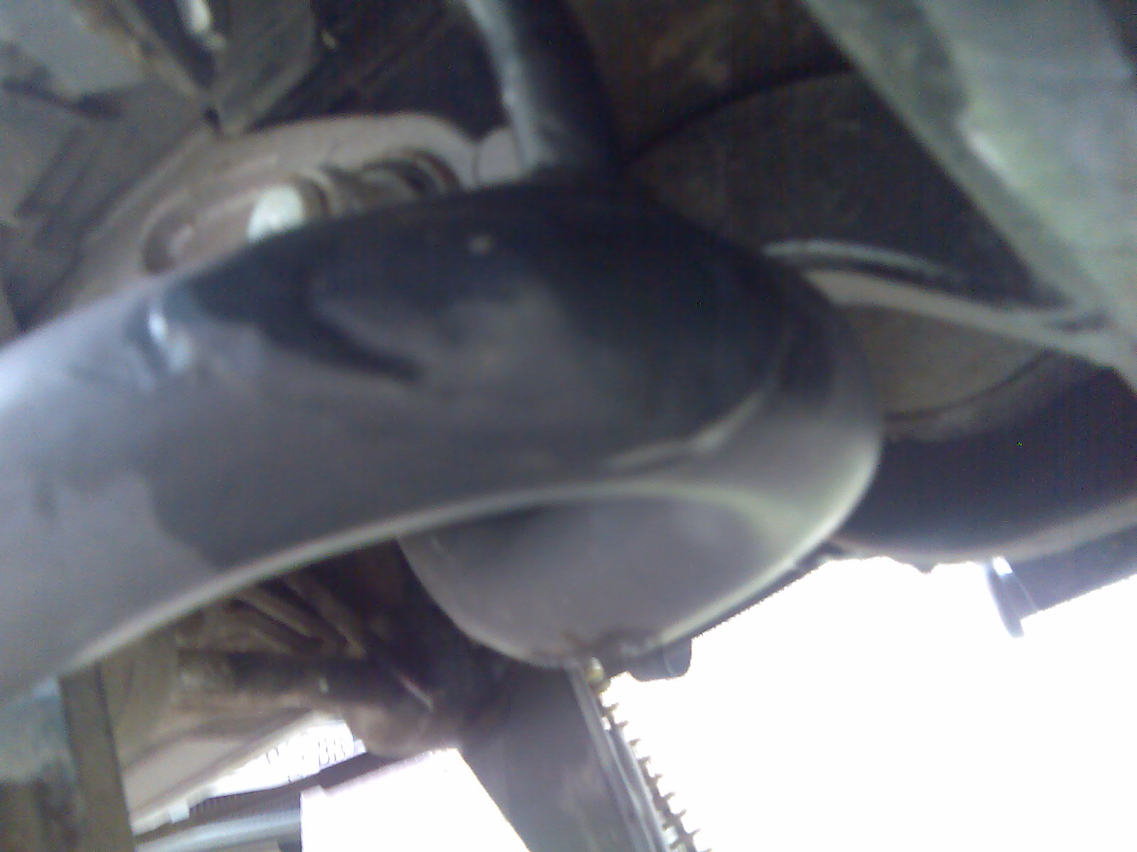

Ak som uz zaslepil koleno treba menit trysku a valecky ?

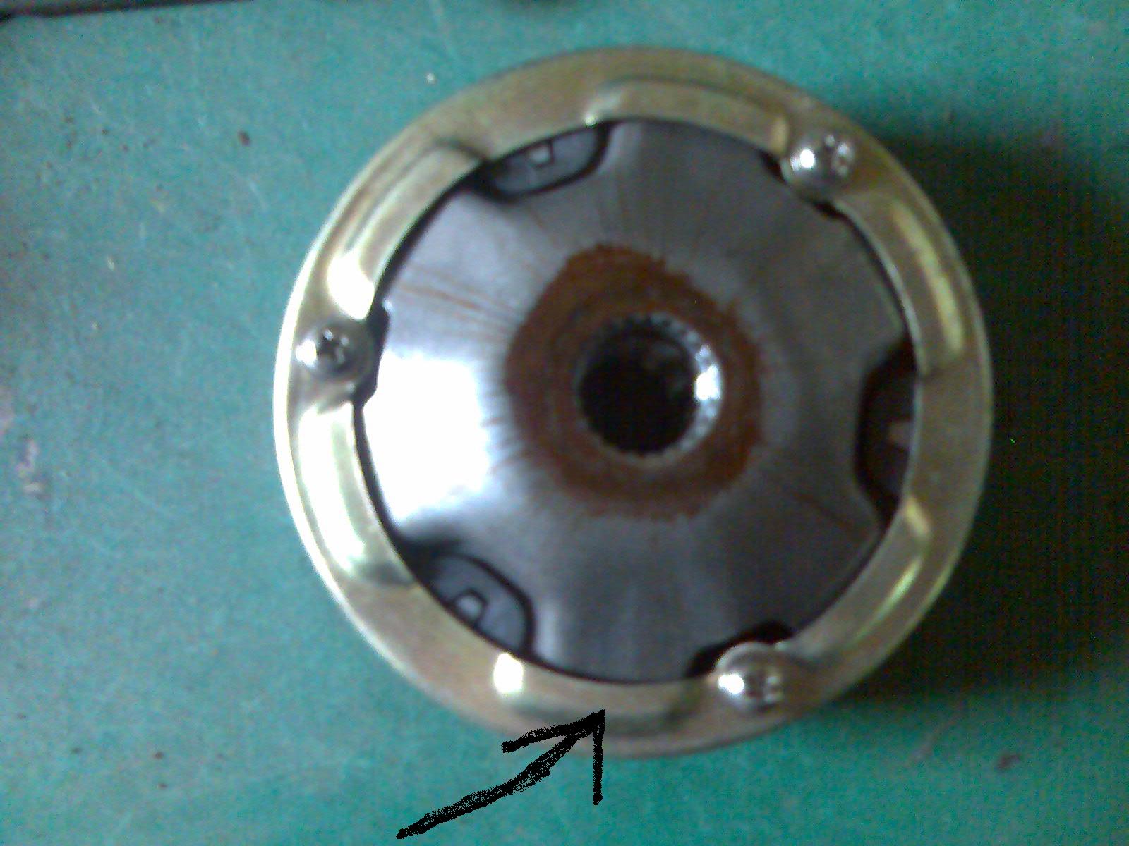

a este jeden dotaz treba aj toto odstranic co je na tej foto? ...

to je zábrana, aby se ti nemohl roztáhnout varátor na max, sundej to, budeš mít větší maximálku
Nestane sa s tym nic ked to tam nebude, nevypadnu z toho valecky a ... mi tam nic ?

Treba pri odstraneni slepeho kolena na vyfuku menit aj trysku v karburatore?... dik za odpovede

Nezvykne sa...takže netreba
