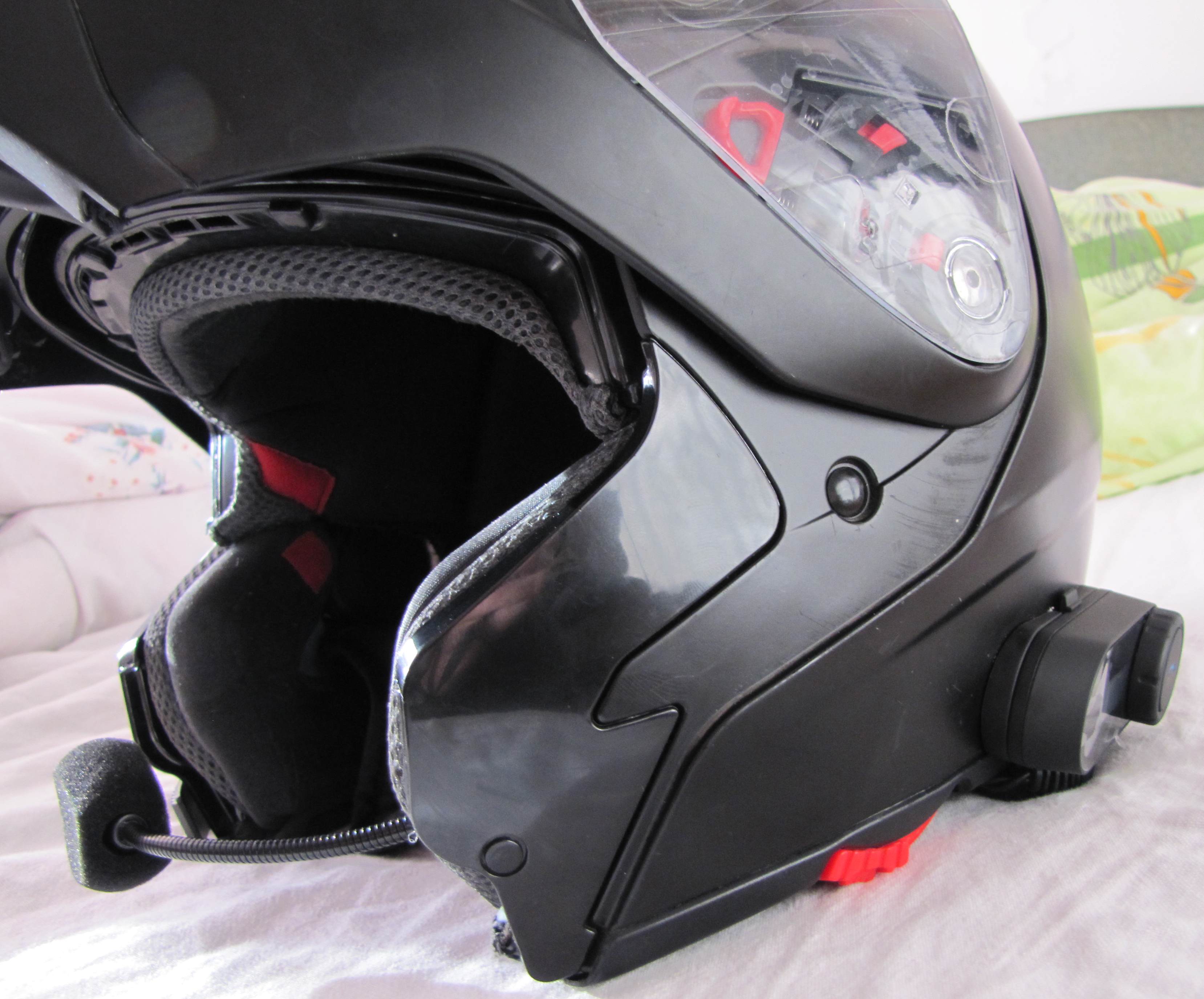

Predstava zasahu do prilby za 300E ma nelaka pajkou uz vobec

Ja viem je to ako taká brutálnosť a nevratný proces, ale zas montujem to tam aby som s tým bol spokojný a netlačilo to, nevypadávalo, držalo všetko tak jak má, tak treba to spraviť poriadne ak to človek dáva horedole na hlavu potom do kufra mi to príde že tá origo spona nieje moc spolahlivé riešenie upevnenia.A samotné vloženie slúchadiel čo narobím ak tie diery boli malé aj na priemer a aj na hĺbku tuším. A aj tak prilba už bola rok stará vtedy.
Skrátka výrobca sa zväčša snaží riešiť všetko najviac univerzálne pri takomto type BT intercomu. Tak však ale vieme že univerzálne riešenia majú vždy veľa kompromisov.

Aká brutálnosť? Staré helmy prípravu na slúchadlá nemali.
Výrobca dám zasiahol do helmy a prípravu urobil.
Bohužiaľ v mojej helme je na zlom mieste, mierna a citlivá úprava tomu nemôže ublížiť .
Hlavne treba použiť rozum
