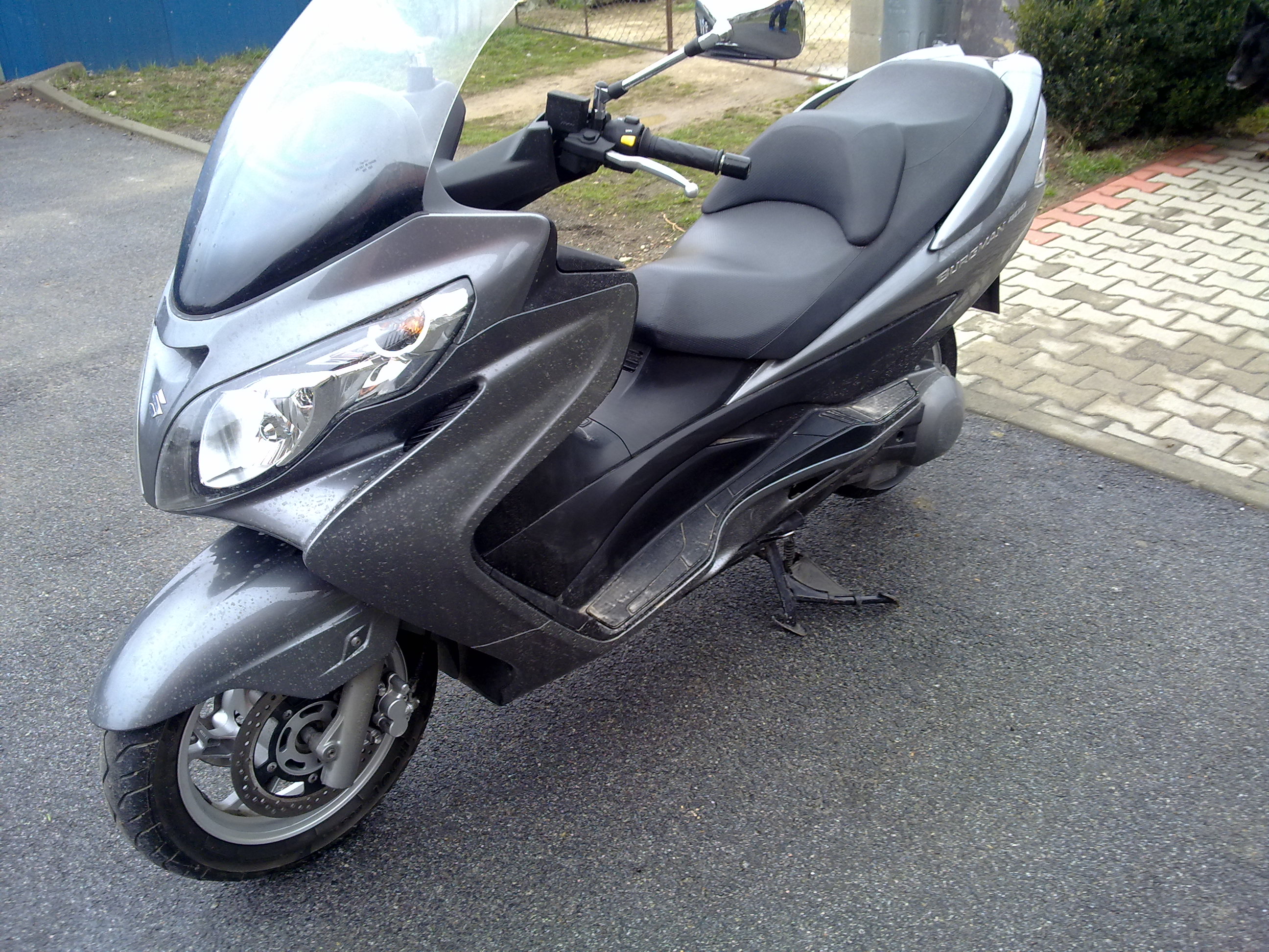

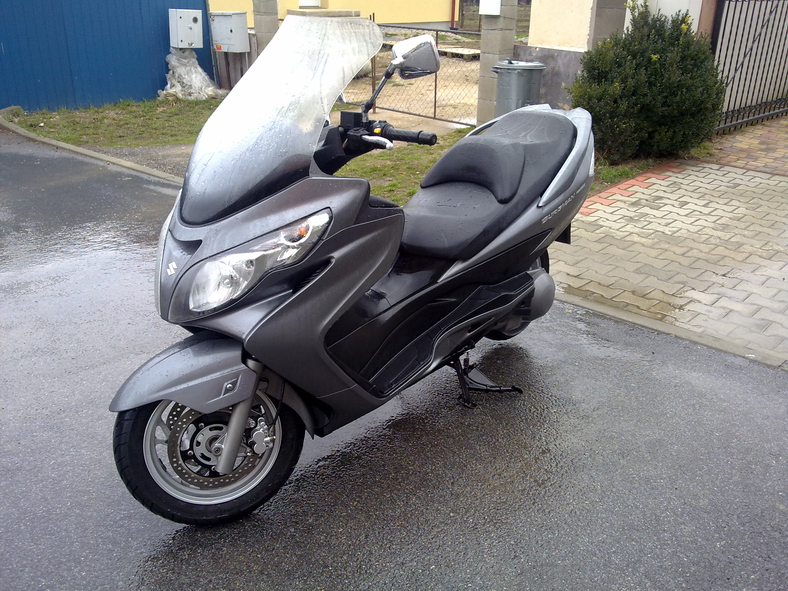

Tu sú 2 fotky
pred umytím a po umytí,, rada nad zlato: nikdy neberte motorku na vozíku keď prší!!!
ale nevadí,, dá sa pekne umyť aj s vysokotl.. čističom,, a nemusíte sa vôbec báť že vám niekde vojde voda
,, pekne som ju umyl.. a očistil,, len.... jedna otázka- aj vám padá tlmič pod sedadlom?
Lebo na K5-ke taká vec neexistuje
ale na tej K8 nejak padá dole sedadlo

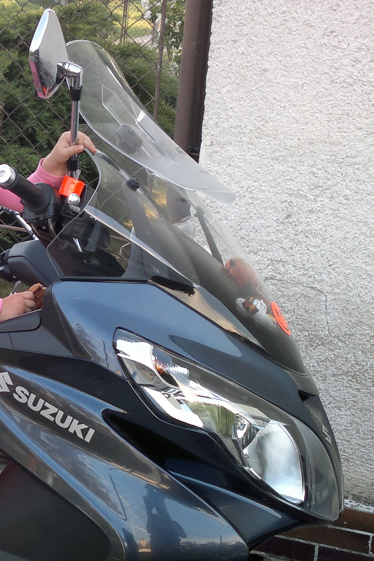

VLADY,, počuvaj,, keby si mal trošku času navyše,,, nehodil by si tu prosím ťa fotku tvojho nastaviteľného plexi?
predsa nech viem čo kúpiť
, vopred diki
Suzuki Burgman 650 Executive K9
- VLADY
- spammer
- Príspevky: 10675
Re: kúpa Burgmanu 400 K8
A nieje tu dakde??? na fóre ? som to semkaj tuším dakam do niektorej témy dával .....tu hľa:
