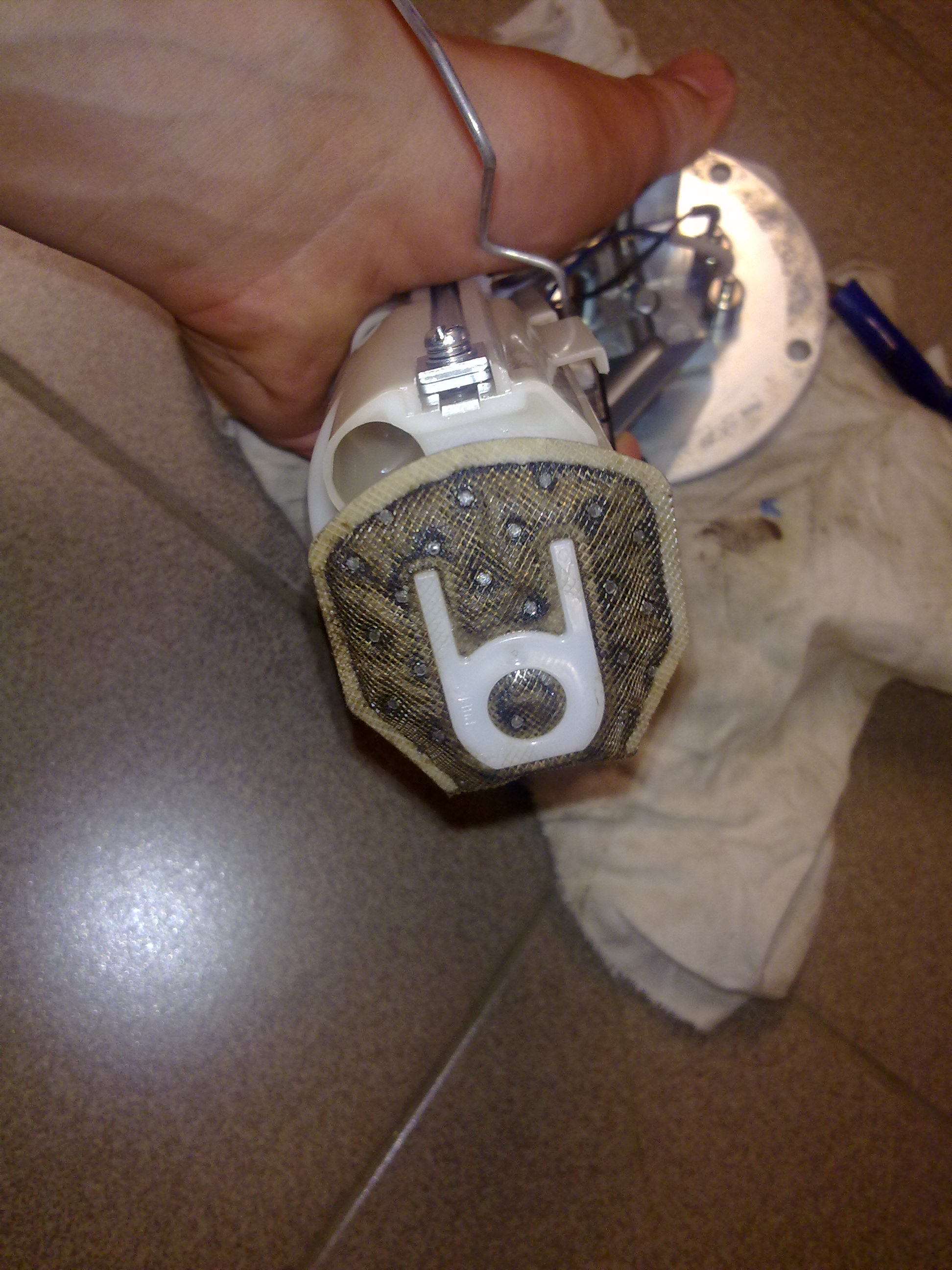

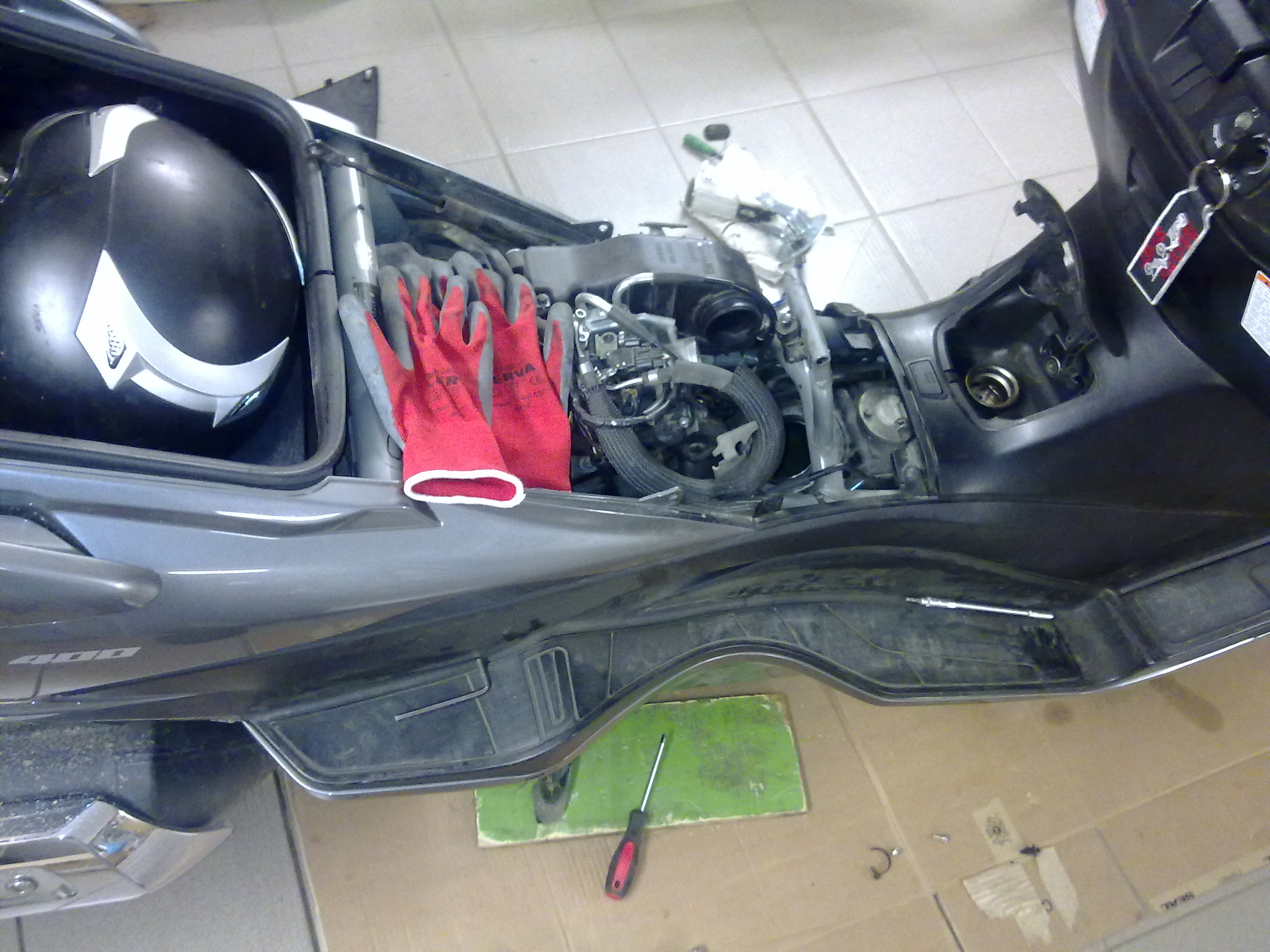

DObré ránko
,, čo vy nato?
ako to rozobrať, alebo vyčistiť?

Re: kúpa Burgmanu 400 K8
a poprípade čo by sa s tým dalo urobiť? (s tým čerpadlom) lebo ten filter čo vidno aj na obrázku,, ten je len taký nijaký,, hlavný filter je tam dnuka, len ten neviem ako rozobrať
,,, alebo ten kto mal tiež dovoz z IT,, a mal vstrekovanie,, nemali ste taký problém niekto?
Ja práveže nemám praktickú skúsenosť ale raz mi chalaň čo aj sem na fórum chodil ale ten scooter už predal a terazky už nieje scootrista a ani sem už nechodí momentálne, mal toto isté..scooter z IT a choval sa rovnako. Len už teraz neviem či menil nejaký filter čo je vo vnútri čerpadla alebo čo a ako....ale on najprv robil tú skúšku prietoku jak som už písal a tam mu to ukázalo že to nedostatočne čerpá.
ta chlapci,, hľadaľ som aj ja (čerpadlo) ,, nikde nič,, našiel som jedno v maďarsku, aj to cez známeho,, a stojí to (nové) 97000 forintov v preklade: nejakých 324€
a použité 50000 - 167€
takže tak som dopadol,, ja sa len bojím,, aby tam nebol nejaký iný problém
.. a diagnostiku na SR a v HU nemá nikto! jedine v Styx-e lenže to je 300km odomňa.. takže tak som dopadol
Hento nemusí diagnostika vôbec ukázať...za prvé. Síce ak má vstrekovač malý tlak tak by aj mohlo ovšem ak je tam snímač tlaku...ak nieje, tak bude vypisovať kadejaké sprostosti čo z toho následne plynú ale nemusí napísať priamo že je malý tlak paliva preto že ho priamo nemeria a nesleduje lebo nemá ako... Okrem toho treba to čerpadlo v prvom rade vyskúšať podla toho servisného manuálu...A až následne ak bude množstvo paliva nedostatočné tak to riešiť...teraz nemáš istotu vôbec že je to tým čerpadlom.
Takže pozeral som a v manuáli písali, že tlak na výstupe čerpadla, vlastne teda výstup na hadici čo ide von z nádrže už do vstrekovača má byť 300kpa, a ak sa meria množstvo, tak za 10s má naťahať minimálne 35ml paliva.
len problem je ten,, že neviem to nájsť v tom manuály,, je to po anglicky,, CZ som nenašiel,, a zase neviem ako rozobrať to čerpadlo
