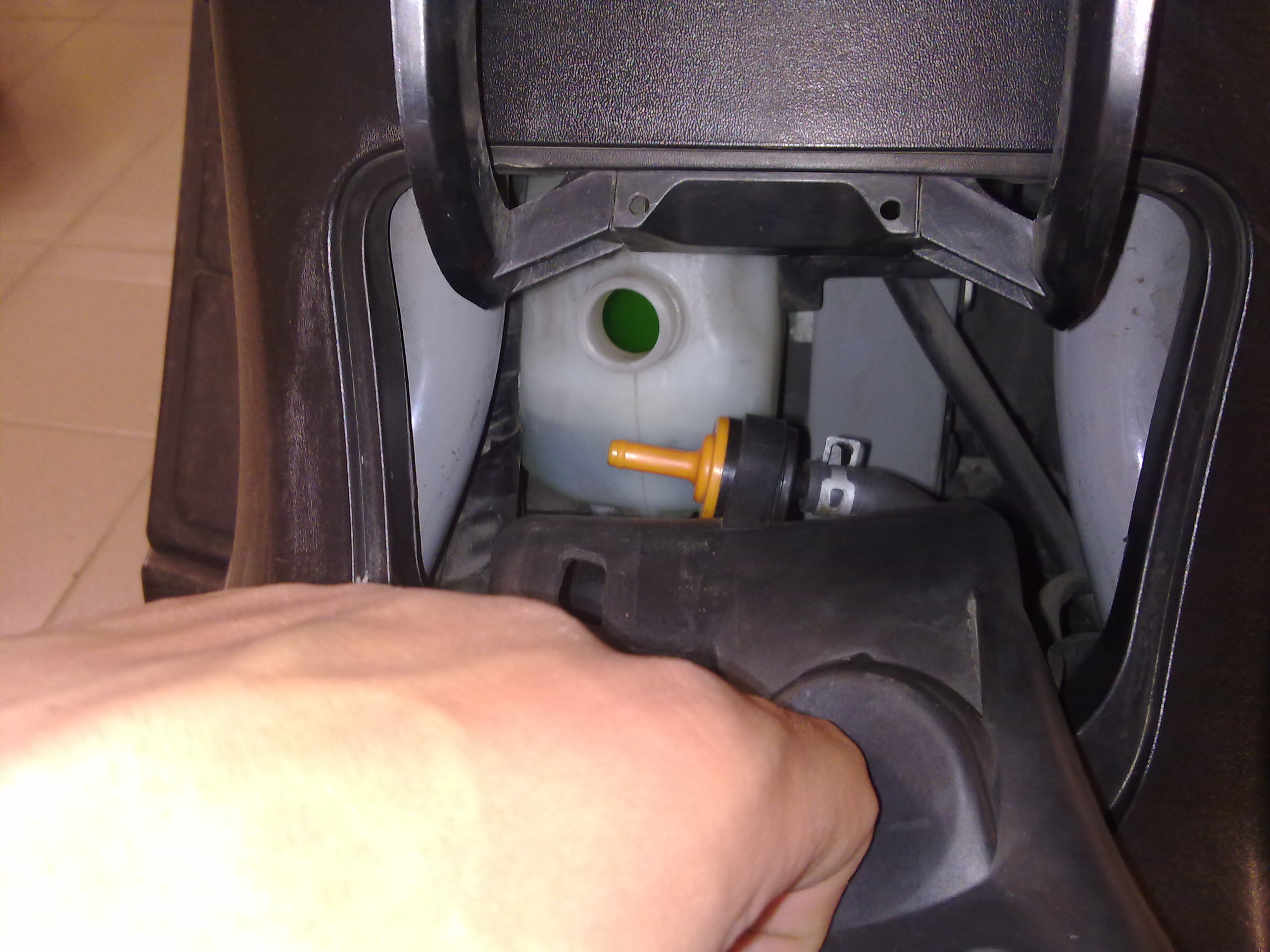

takže: záhada vyriešená! problém bol ten,, že ako máte nádrž, tak na nádrži máte ovzdušňovák, od ktorého ide hadička k jednej hlupotinke- ktorá z jednej strany prepustí vzduch,, ale z druhej už nie! a ako som spomínal,, včera mi vyšla spotreba 6.0-6.5l dnes schválne som šiel tú istú trasu (tiež 12km) len už sme išli dvaja (včera iba ja) a čuduj sa svetu spotreba 5.4l !!!
čo je sice tiež veľa,, ale aspoň viem kde nastal problém,, a už som to tu písal aj dávnejšie že v tej mojej 2008-ke je čerpadlo z 2009-ky pretože to jeho origo odišlo z dôvodu že ,,dlho stálo'' ako sa ukázalo problém to nebol v státi,, ale v tej malej sprostosti! žeby ju raki skarali
lenže,, sice som to ja už vymenil,, ale tak či onak mi to nechalo následky na tom čerpadle
,, neskôr pridám aj fotku.

tu je ten malý zmrd!!!
,,,,,,,,,, teraz je tak, ako má byť,, a ja som ho mal presne naopak,, a to my spôsobilo šarapatu

na a tu bol problém,na fotke ten ventil máš už otočený alebo je tak ako si to našiel?ako si to zbadal že je naopak otočný?čo je z druhéj strany?

tak na obrázku je už tak, ako má byť. a ja som to zisťoval tak,, že motorka mi stála v garáži (18-21C) no a .. vlastne včera som sa išiel pozrieť či nemám upchatý ten ovzdušňovák a stiahol som z neho hadičku,, a nádrž akoby sa ,,nadýchla" ,, potom som išiel za tou hadičkou,, že kde končí... no a našiel som tú malú potvoru,, vybral som ju, zbehol som sa pozrieť do mauálu,, a tam som našiel že to má byť naopak
