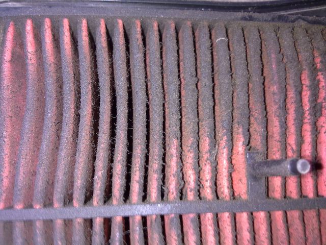

čo s tým? :think: ---> prejdených 1400km

Vymenit :) :)

To ako na tom filtri je najazdených 1400 km :shock: ? Šak to je jak s kombajnu počas žatvy. :D

čo ti nato poviem :D :D :D ,, ale hej :( 1400km!

Takýto filter nemám ani na rotavátore, ktorým budem týždeň vrčať po záhrade po kolená v prachu a hline...to kade jazdíš???, :pardon:
Nič nemeň, nájdi si video alebo fotky jak sa to čistí ,buď na americkom burgman fóre alebo možno aj dakde na youtube...Jarová voda alebo podobný saponát, odmočiť, vykefičkovať zubnou kefkou a pár krát vypláchať alebo vystriekať a nechať vysušiť.Vystiekavať to treba opačne ako prúdi vzduch do motora čiže z vnútornej strany smerom von. Ja som si v robote pár krát čistil origo filter a nemal som problém ani že by mi to moc žralo alebo že by bol nejaký menší výkon motora a teda, že by to aj tak po vyčistení bolo nejak menej prechodné, a boli už prípadne upchaté póry v tom filtračnom papieri. Alebo si to prerob na vzduchový filter jak som ja spravil, a môžeš si ho meniť aj 4x za sezónu, kedže stojí tá vložka 3-4E.

S čoho (čo to) je tam ten bordel. Čo jazdíš len po U.S. Steele. To je fakt súce len a len na výmenu.

veď tu je ten problém.. že jazdím väčšinou na asfalte kde premávka nieje, a cesta zaprášená nieje.. takže VLADY - vravíš že mu nezaškodí: voda, jar, zubná kefka? či použiť radšej iba benzín?

ja by som to čistil pod tlakom vzduch,zajdi do dákeho pneu.serrvisu kde majú vzduchovú pištol na ON/OFF skrutiek a prefúkni to ale nie veľmi z blíska.Ten filter je papierový tak by som to nemočil,radšej,môj názor.

Je to naimpregnované ,asi olejom. Tak preto sa to hentak zasiera. Normálne to umy čo bojíš návod je a overené to je tiež.Že to je papier ešte neznamená, že sa to vo vode rozmočí. Môžeš skúsiť aj tým benzínom .Máme v robote nejaký špeciálny prípravok na umývanie strojových a aj elektro súčiastok, tak to divno smrdí jak nejaké olejovo syntetické riedidlo .Som to umyl s tým a vyfúkal vzduchom a bol jak nový.

Tu máš návod na čistenie:http://burgmanusa.com/bkb/400+b+Air+Filter+Maintenance
A za druhé ja som odtiaľ vybral z vrchu toho filtra-vložky tú gumovú sprostosť, čo asi mala nejak usmerňovať prúdenie vzduchu, nakoľko sa mi zdalo že to tam len nejak zhoršuje,a vzduch smeruje len na jedno miesto...
Amerikánci ho tiež dajako upravili-zrezali skrátili, jak je obrázok tu: http://burgmanusa.com/forums/viewtopic. ... 2&start=25.
Aj ja som to spravil tak podobne, bez toho že by som o tejto zobrazenej úprave vedel vtedy.Ale napokon po úprave na papierovú filtračnú výmennú vložku sa mi tam už nedal ten gumový krám vôbec nasadiť, nakoľko nebolo kam...A jazdí mi to aj bez toho.Neviem či to tiež nemá aj nejakú funkciu ako tlmič hluku, ale myslím že to je tiež nepotrebná vlastnosť...
