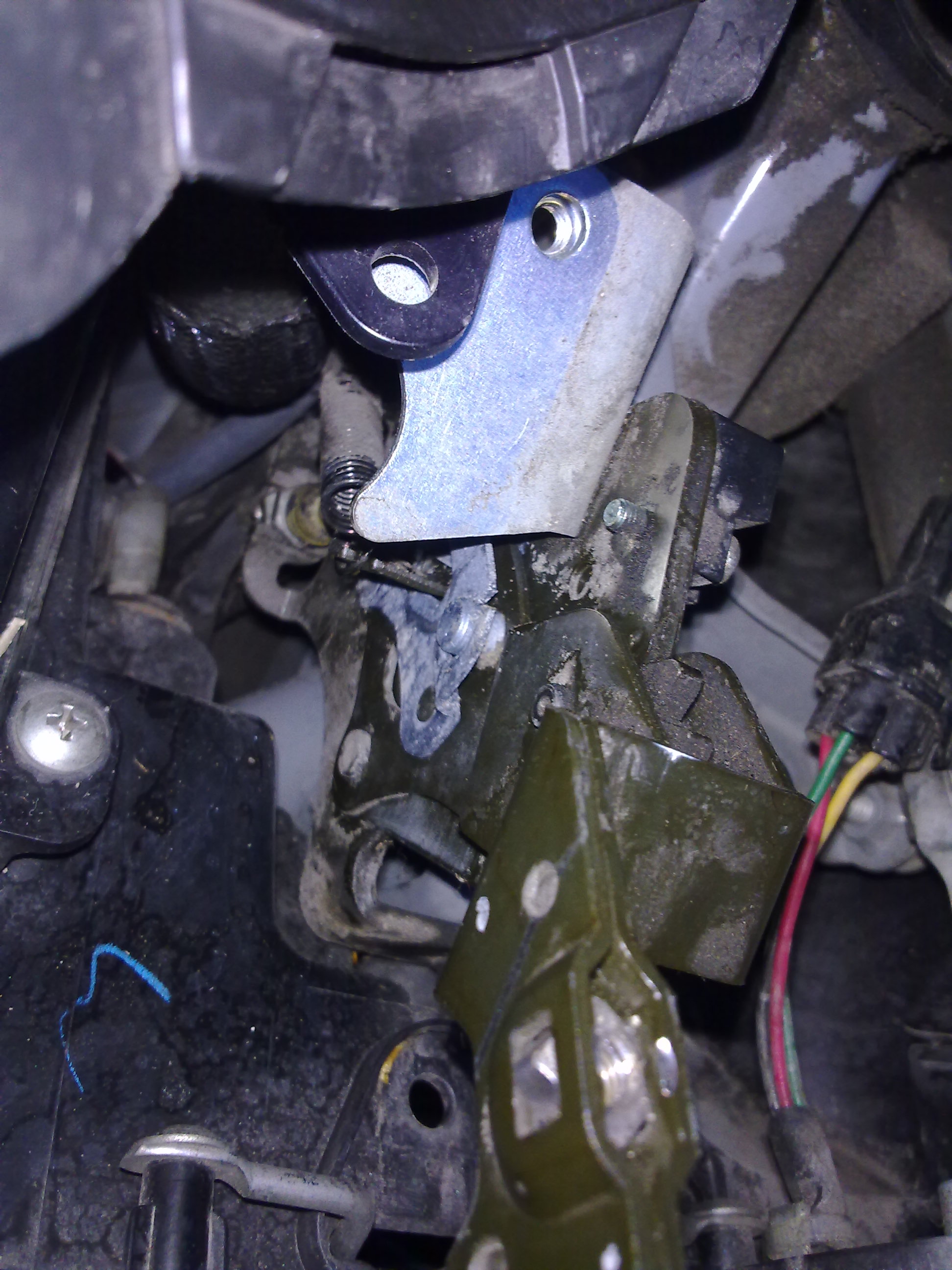

VLADY-- objasni mi posím ťa čo a jak s tým španovaním toho lanka :D :pardon: ,a flipper,, to čerpadlo tam už niej preto, lebo dnes mi písali email že už ho odovzdali slovenskej pošte :) ,, keď dôjde, nahodím fotky :)

neviem ako na tvojom burgeri ale na mojom sa rucna brzda nastavuje na zadnom kolese... resp. na prasiatku zadnej brzdy... je tam nato taky srobik...

Tam v predu sa nenastavuje vôbec nič....leda očistiť a premazať mechanizmus západky.Brzda sa nastavuje v zadu ....som To predsa popísal že v zadu na brzdiči v oske na ktorej je nastrčená páka čo ťahá lanko je šroubík na imbus a tým sa to šteluje.Nemáš servisný návod? tam je všetko rozkreslené a pofotené :beer:

jáj :D soryy, už chápem, a ja jak tatar som dával dole plast :D ,, nevadí :) ,,jj, mám mauál, ale má skoro 500 strán :(
