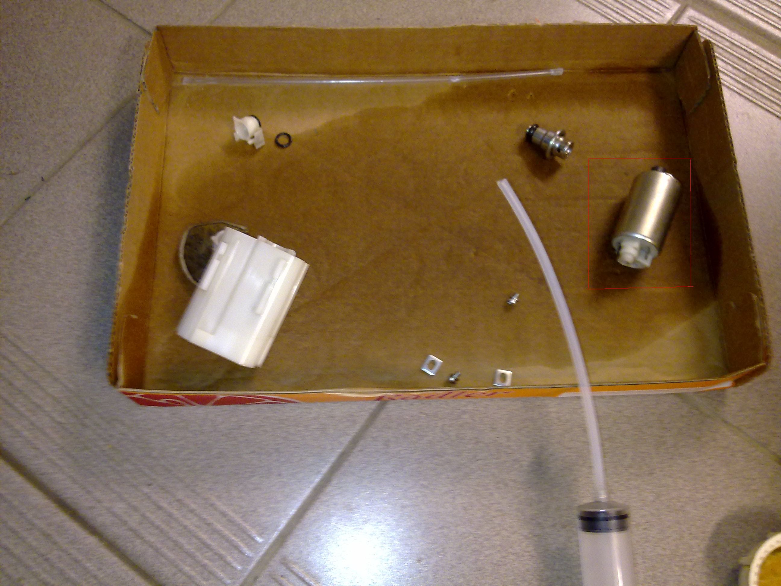

#261 Príspevok od užívateľa pangasias » Št Máj 02, 2013 8:30 pm
1. ventil
2.rozobraté čerpadlo
3.čerpadlo a slenená nádobka z ktorej som vyťahoval benzín cez motorček
4.konečne poskladané 8)

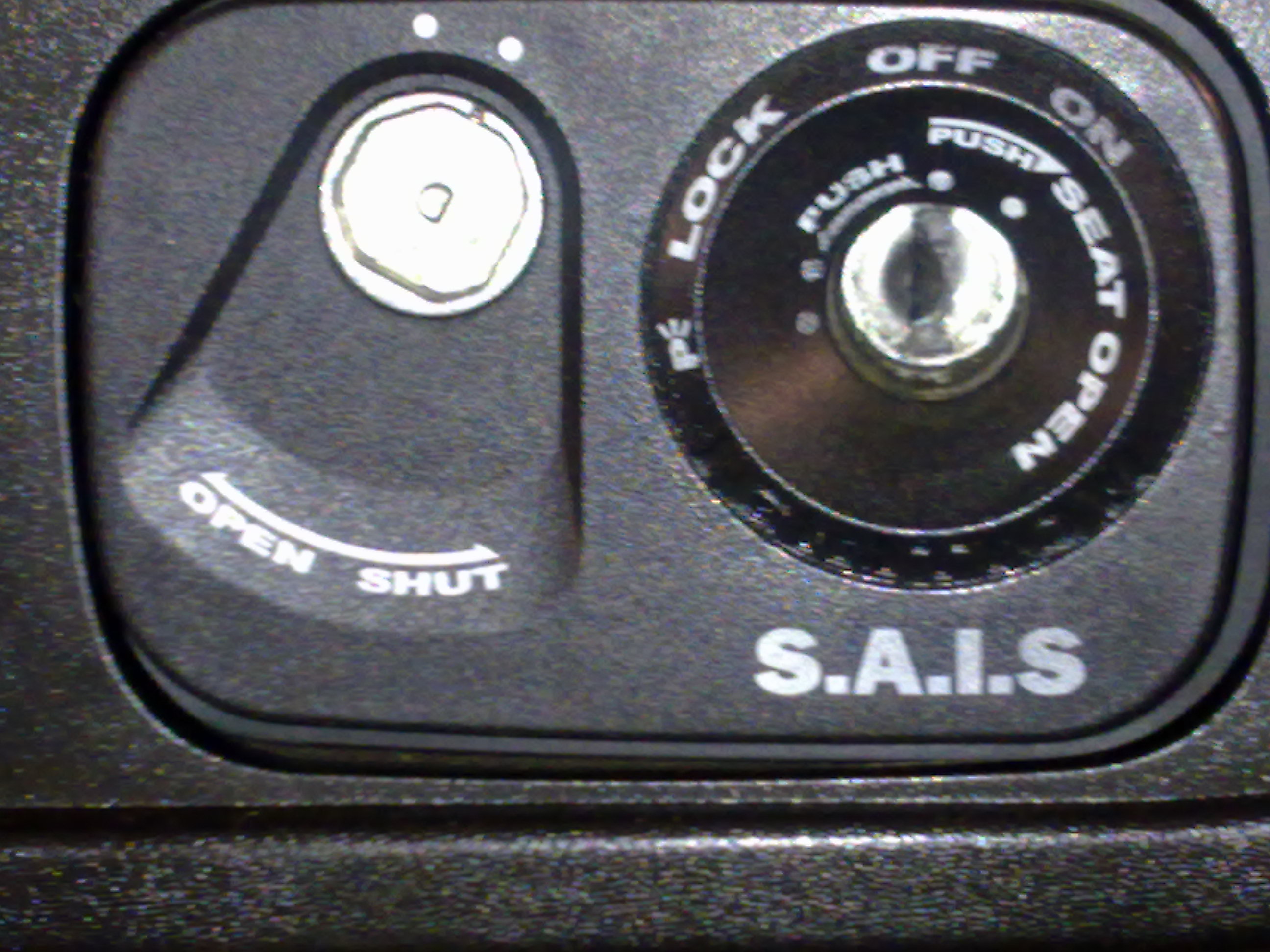

nemyslel som startovanie :) ale odistenie tej zapadky ktora je pred spinacou skrinkou.

#271 Príspevok od užívateľa pangasias » Št Máj 02, 2013 10:02 pm
počkaj tu ešte chviľku,, pridam ti tu fotky

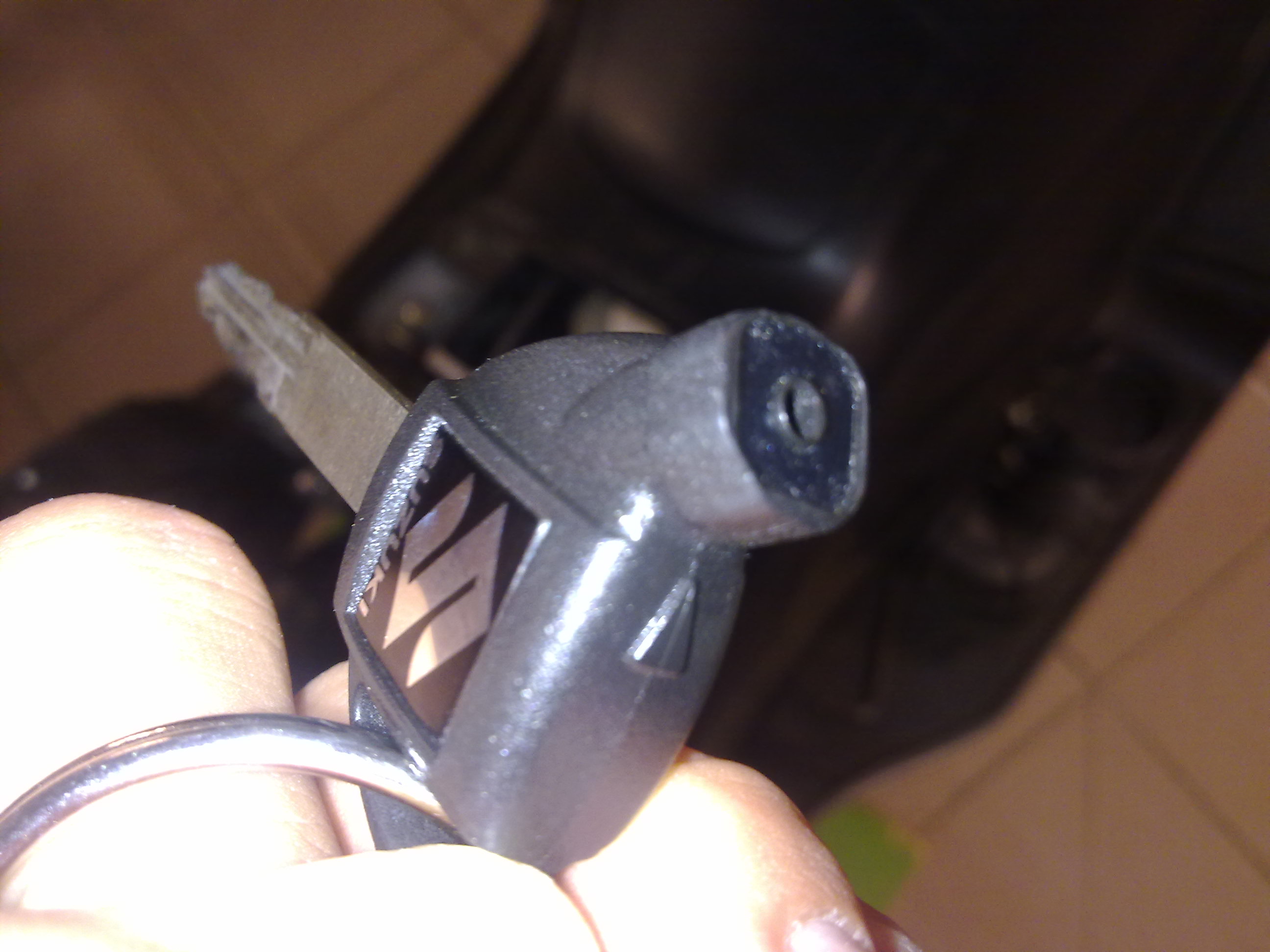

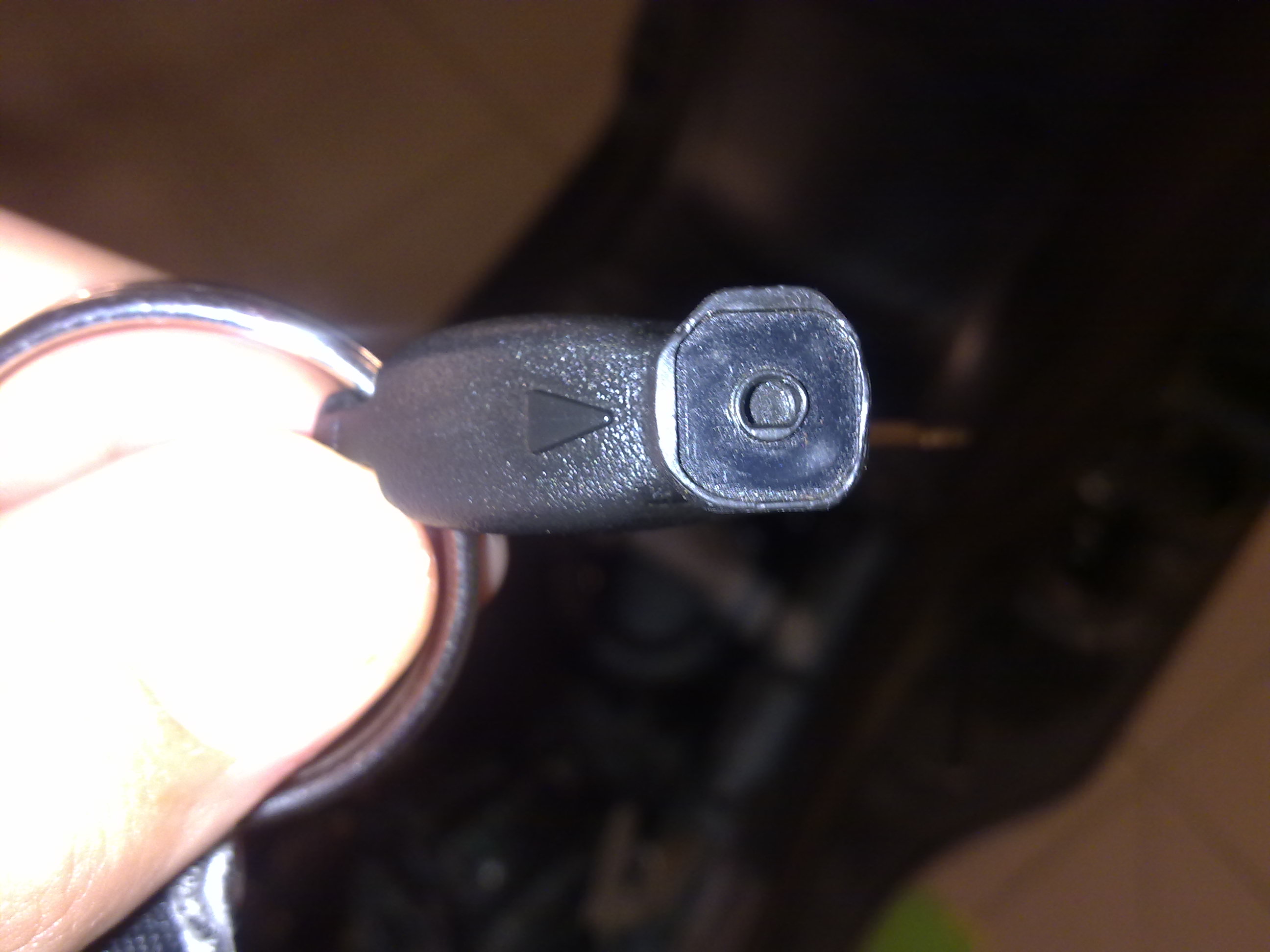

Re: kúpa Burgmanu 400 K8
#272 Príspevok od užívateľa pangasias » Št Máj 02, 2013 10:06 pm
buď trošku konkrétnejši :D

#273 Príspevok od užívateľa VLADY » Št Máj 02, 2013 10:08 pm
Immobilizér je riešený normálne jak v autách čipom v klúči teda v tej plastovej časti a okolo zámku je čítacia cievka.teraz som mal kľúč v ruke a je tam nejaký magnetický systém zaistenia a sú tam 4 magnety, v každom rohu jeden a rôzne orientované S-J aby bolo viac kombinácii a menej možností ako to oblbnúť.A hlavne aby sa to nedalo len tak že priložím jeden do stredu...

#274 Príspevok od užívateľa cigan1 » Št Máj 02, 2013 10:15 pm

#275 Príspevok od užívateľa pangasias » Št Máj 02, 2013 10:19 pm
