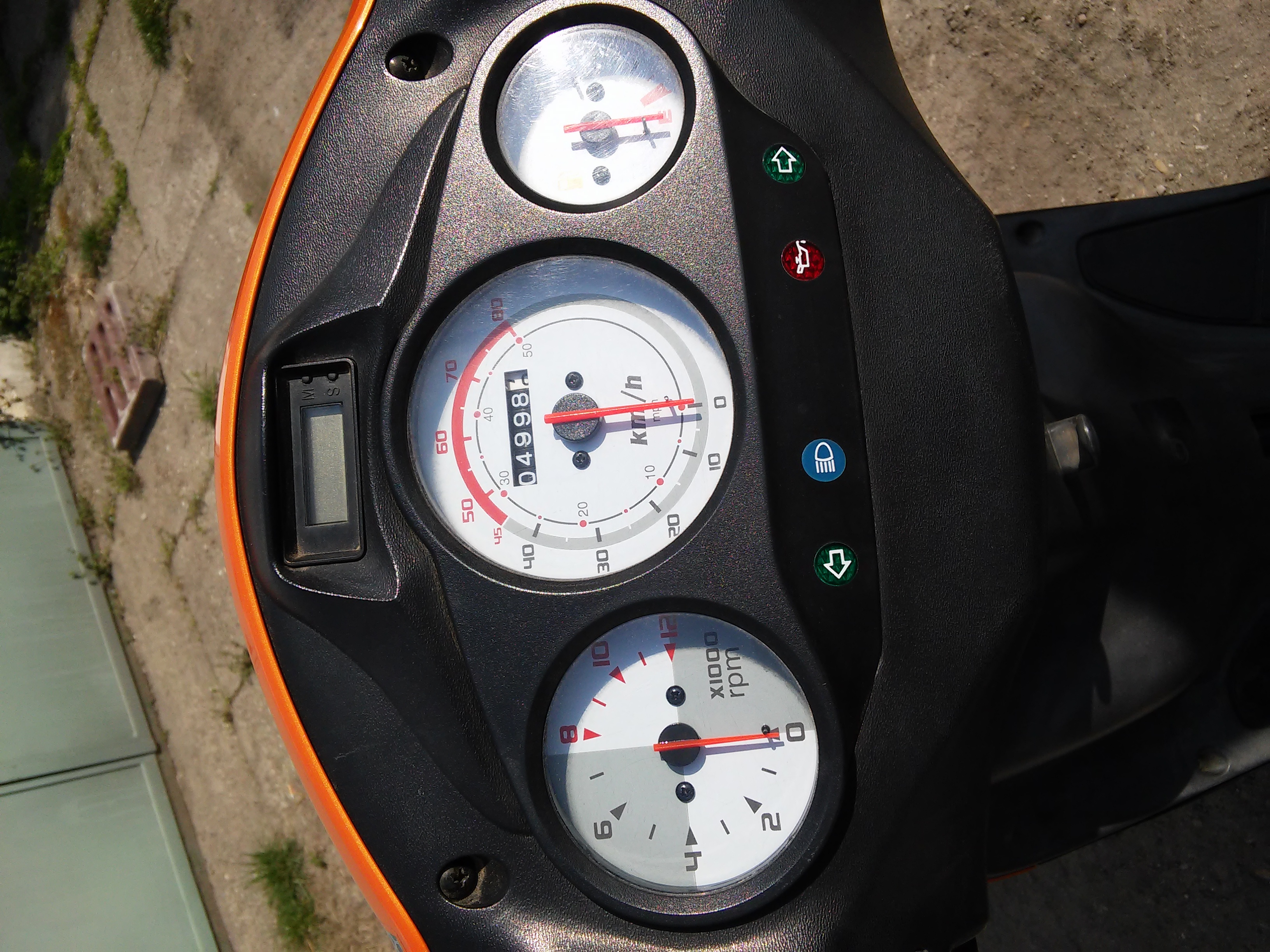

Pri kupe som vedel ze nekupujem novu masinku... Plasty trosku doskrabane... Predna kapotaz prasknuta... Vyfuk trosku hrdzavy... Ale motor a zvuk celkom poriadku... Masinka este nebola ani odblokovana... Majitel tvrdil ze co je na tacho tak to je realne a ze neni odtocene....(5000 km)... Tak po kupe a odjazdu na nom domov (34 km) som zistil ze naozaj vsetko je este asi origo od vyroby... Tu myslim nato ze este asi nic nebolo vylepsene alebo zmenene... Skuter ani za nic nesiel nad 50km za hodinu aj to trosku slabsie vedel dosiahnut... Tak po strasnej nude na ceste konecne som sa dostal domov.

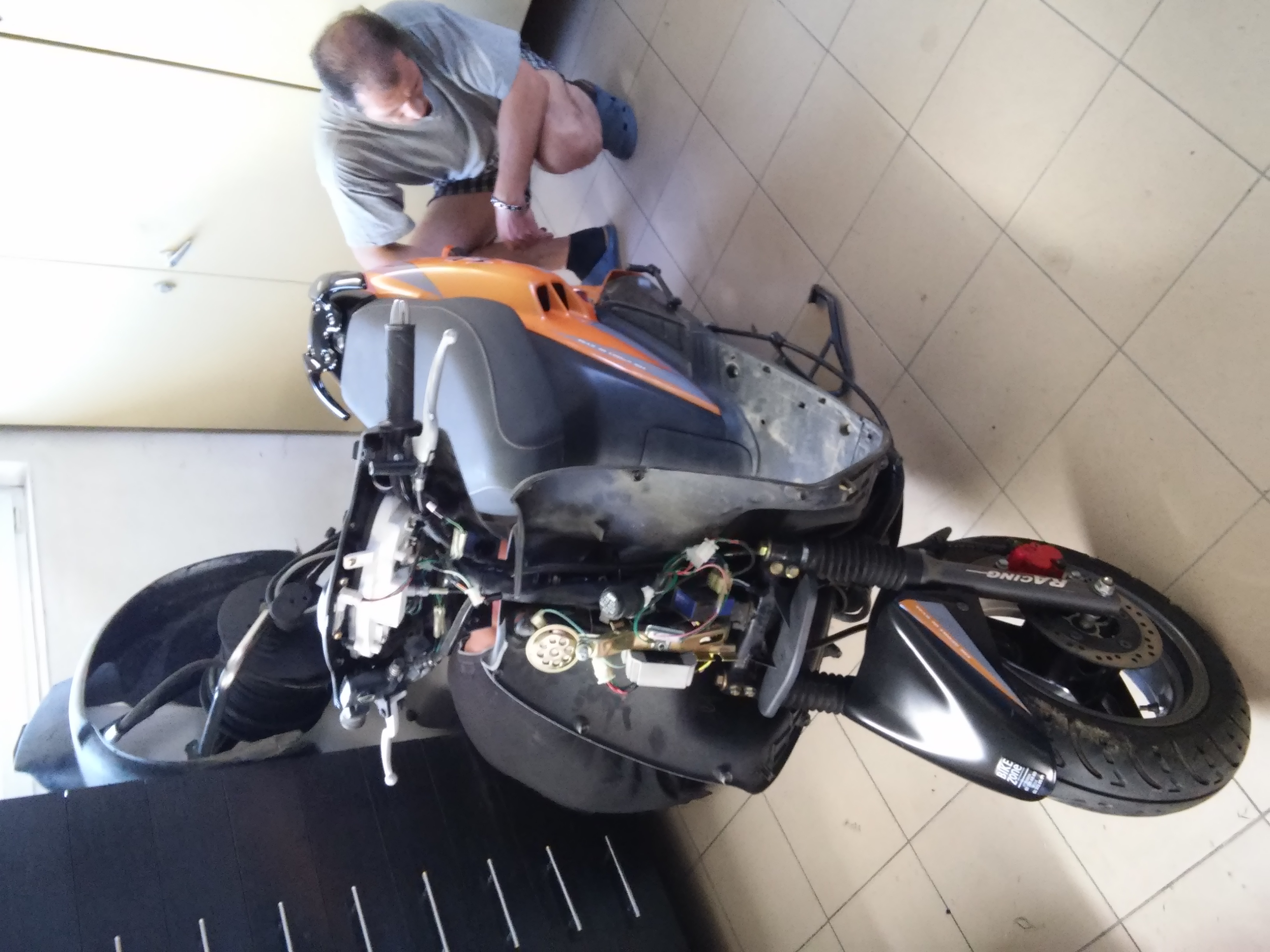

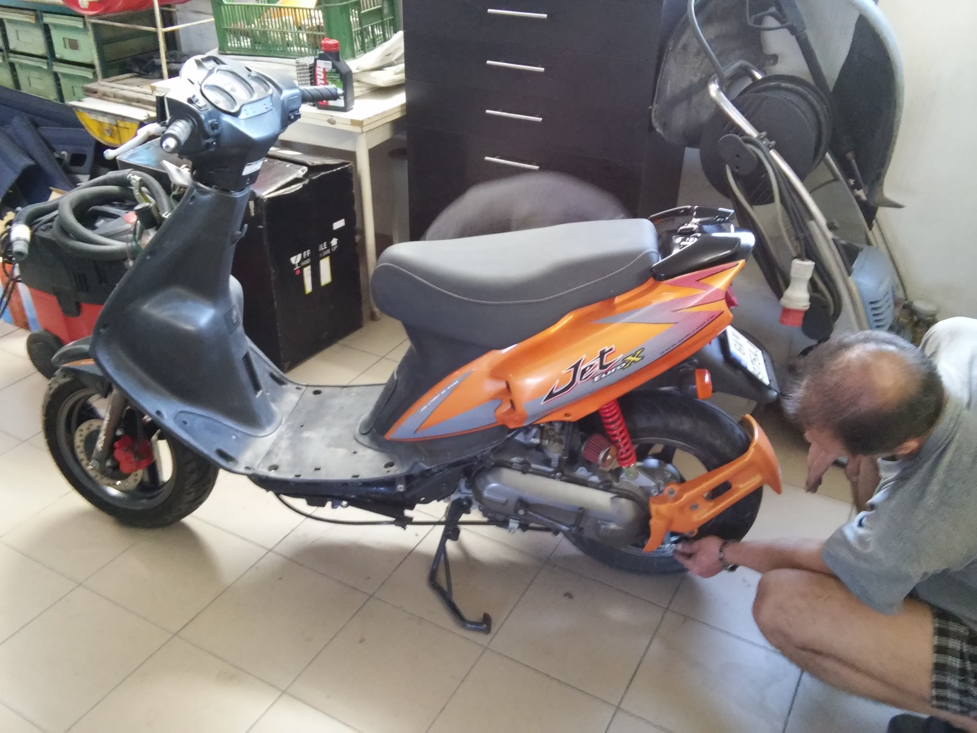

Poprosil som kamarata "majster" mechanika ci mi stym pomoze...
Povedal ze ok podme do toho... Aj on bol zvedavy nato co to bude za znacku...
Kvalitu a ostatne veci... Este nerobil tuto znacku... Len vedel, ze neni to cina...

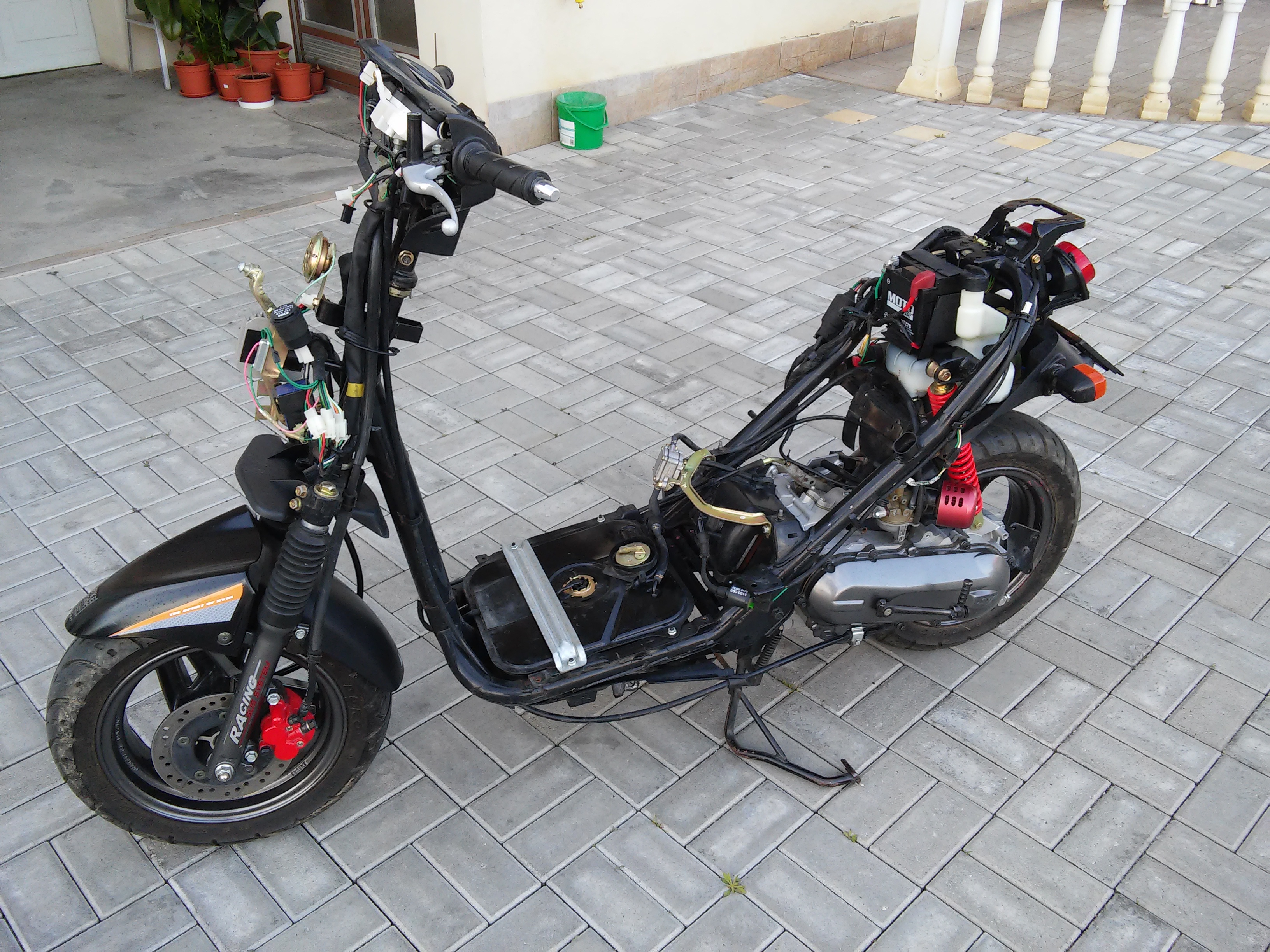

Skuter komplet na kusy... Prezrel co treba menit, opravyt, (vyhodit), dorobit atd.
Remen a vario bol absolutne v poriadku, len to bolo zanedbane, spinave.. Asi sa vobec nestarali oto...
Tak komplet vycistil skonroloval a poskladal... Menit sme sa rozhodli:
1.Vzduchovy filter (vymena na sportovy)
2.vyfuk (komplet oprava , vlastne prerobenie)
3. Zadna brzda (bubnova) - vymena
4. Nova origo predna kapotaz (opravit sa to neoplatilo.. Velmi neodborne bola zlepenaa poskladana a chybalo 90% org. drziakov a ost. veci k montazi naspet.. Drachsie by vysla oprava ako nove...)
5. Oprava (striekanie) zadneho drziaka
6. Vymena oleja (2T) v nadrzi komplet
7. Oprava ostatnych plastov
8. Vymena srobov do plastov lebo tam bolo asi co doma nasiel byvaly majitel...
9. Vymena ziaroviek
10. Ostatne drobne opravy a kontroli...

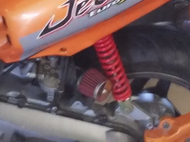

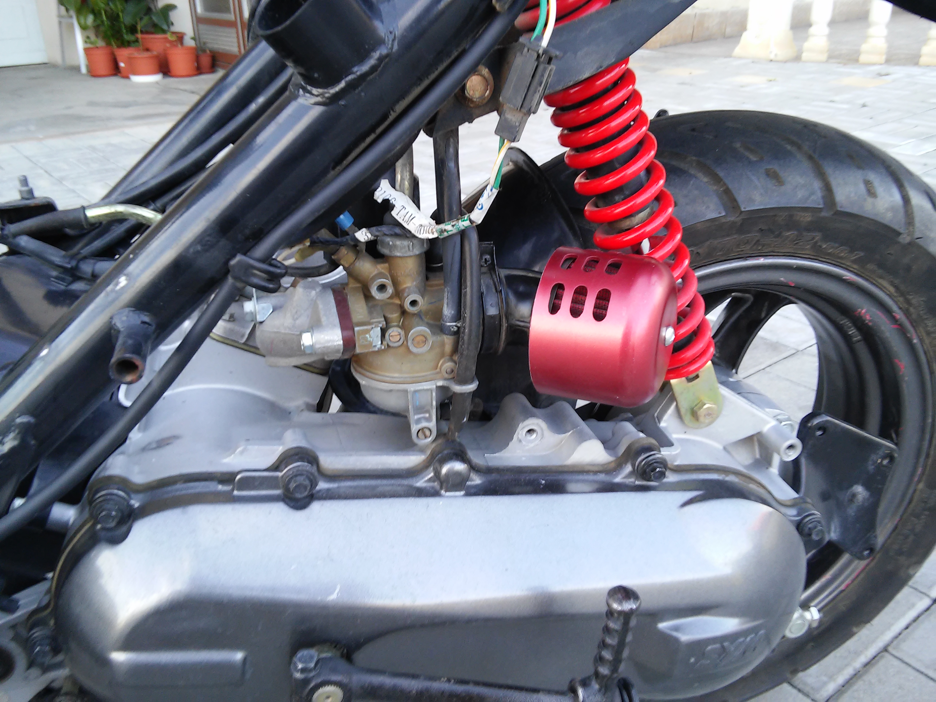

Vzduchovy filter - samozrejme priamo na karbos ale sme pouzili orginal koleno
Co bolo este k filtru od vyroby.. Aby sa nedrelo o tlmic...

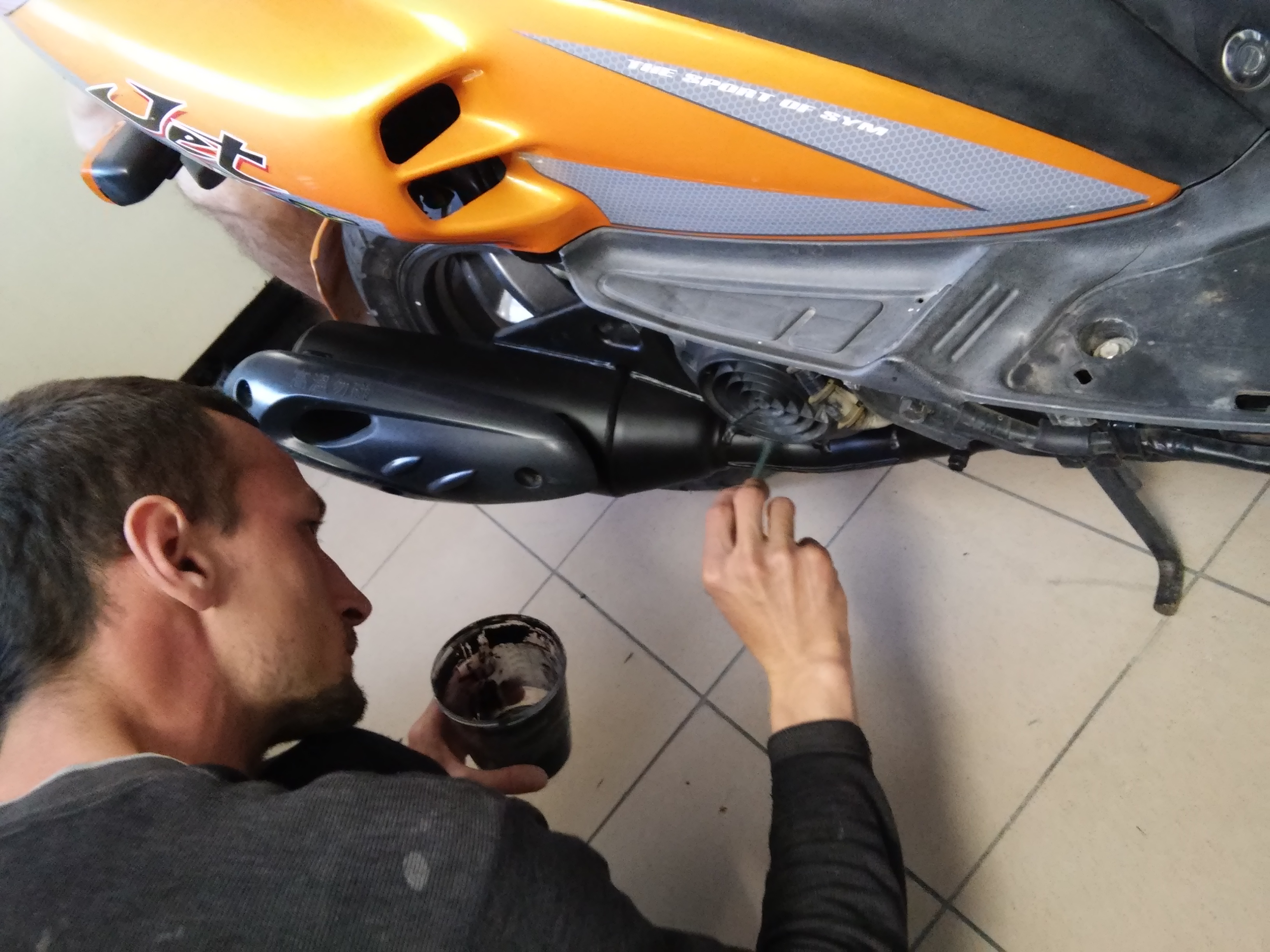

Olej sme vypustili ... No to bol bordel... Ani sme nevedeli identifikovat co tam bolo..
Dymilo to ako z Avie... Celu nadrz sme radsej vymyli... Potom sme dali MOTUL...
No musim povedat ze naozaj tento olej "nedymi"

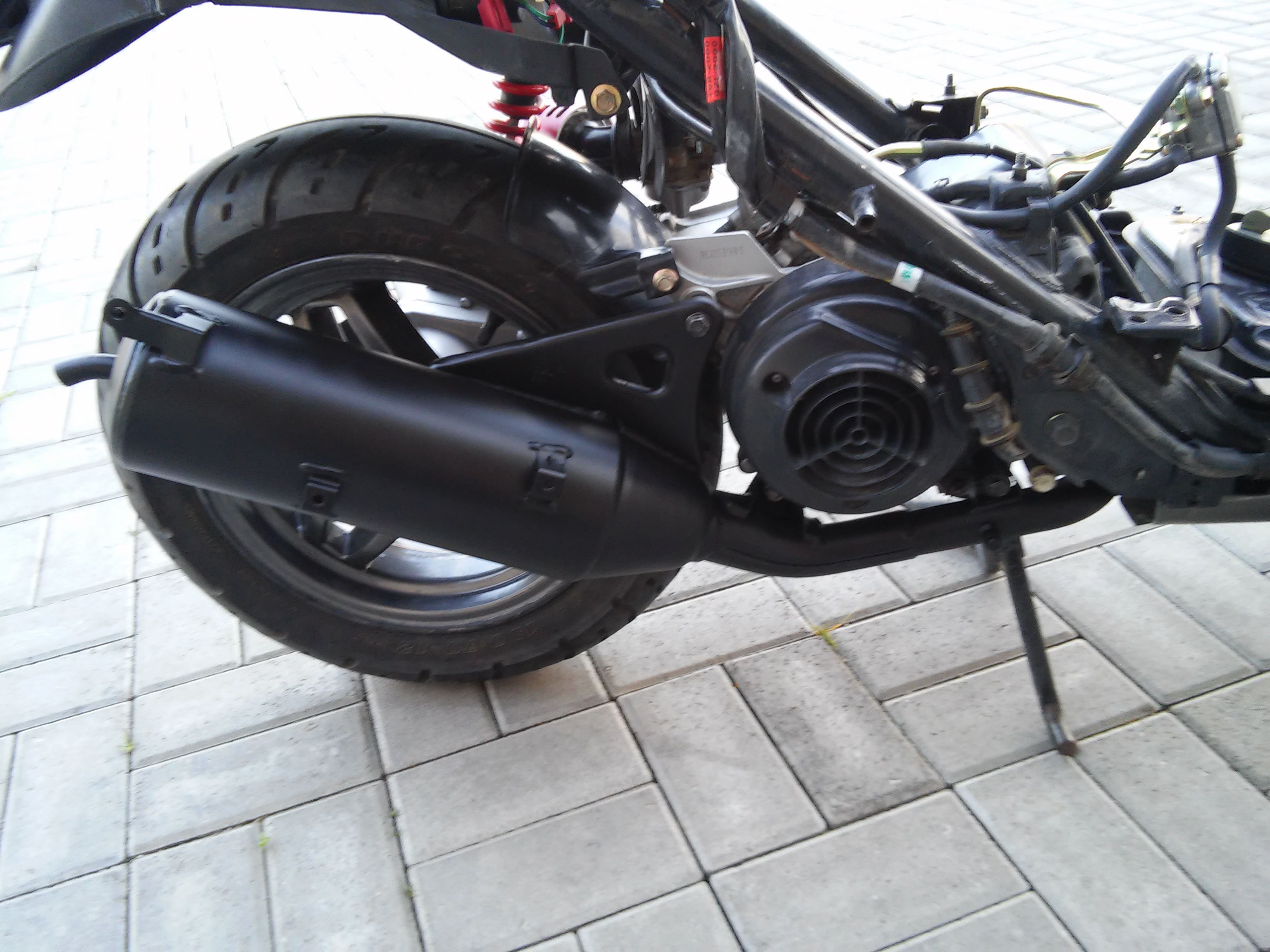

Kamos po upraveni origo vyfuku (odrezali sme slepe vyvody, odstraneny Eger, cistenie predneho kolena.. Zvarane diery) nastriekal specialnym sprayom na vyfuky... Nahodili sme nove tesnenie... A na miesto...
Zadna brzda vymenena na tu kevlarovu...

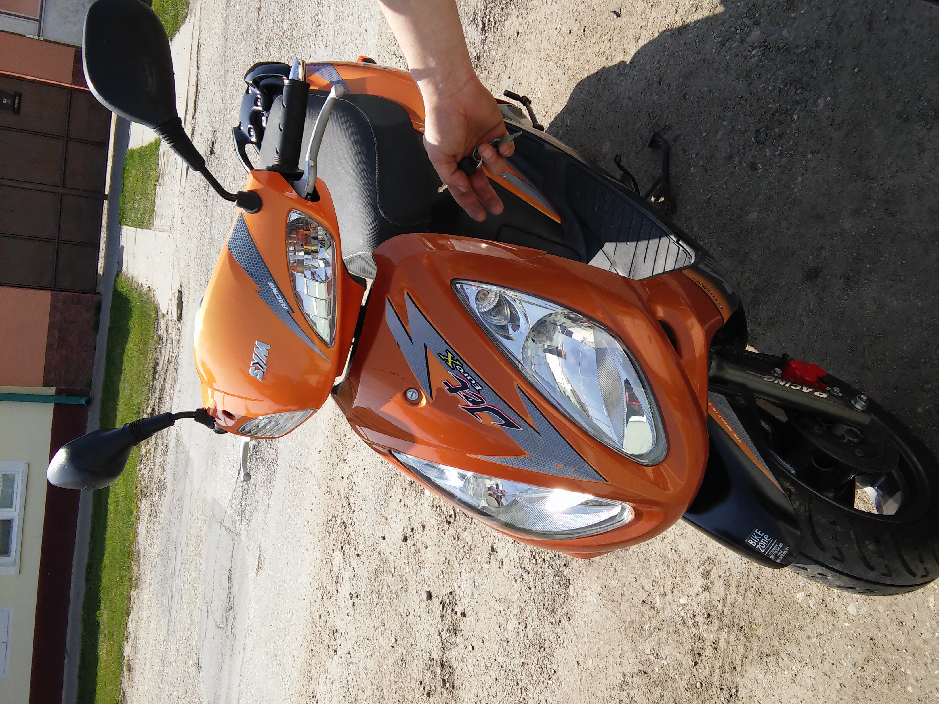

Nahodili sme zopar plastov aby sme mohli aspon vyskusat trosku... Co to spravy...
Konecne to ma lepsi vchod a pekny zvuk... Aj z vyfuku ale aj filter pekne pucut ako to saje...
Akceleracia o cca 70 percent lepsia ( odstranili sme aj "zbytocnu podlozku-kruzok" z variatora . fabricke blokovanie)
Otacky konecne idu ako maju.
Vario pekne reaguje . zatial vsetko je tam origo aj remen aj valceky a origo spojka a zvon... Ale asi zatial nebude menena lebo celkom slusne.
Maximalka zatial bez prednej kapotaze vysplhala az na 63km/h ! (Mam cca 87kg)
Uvydime potom ked to bude komplet hotove...

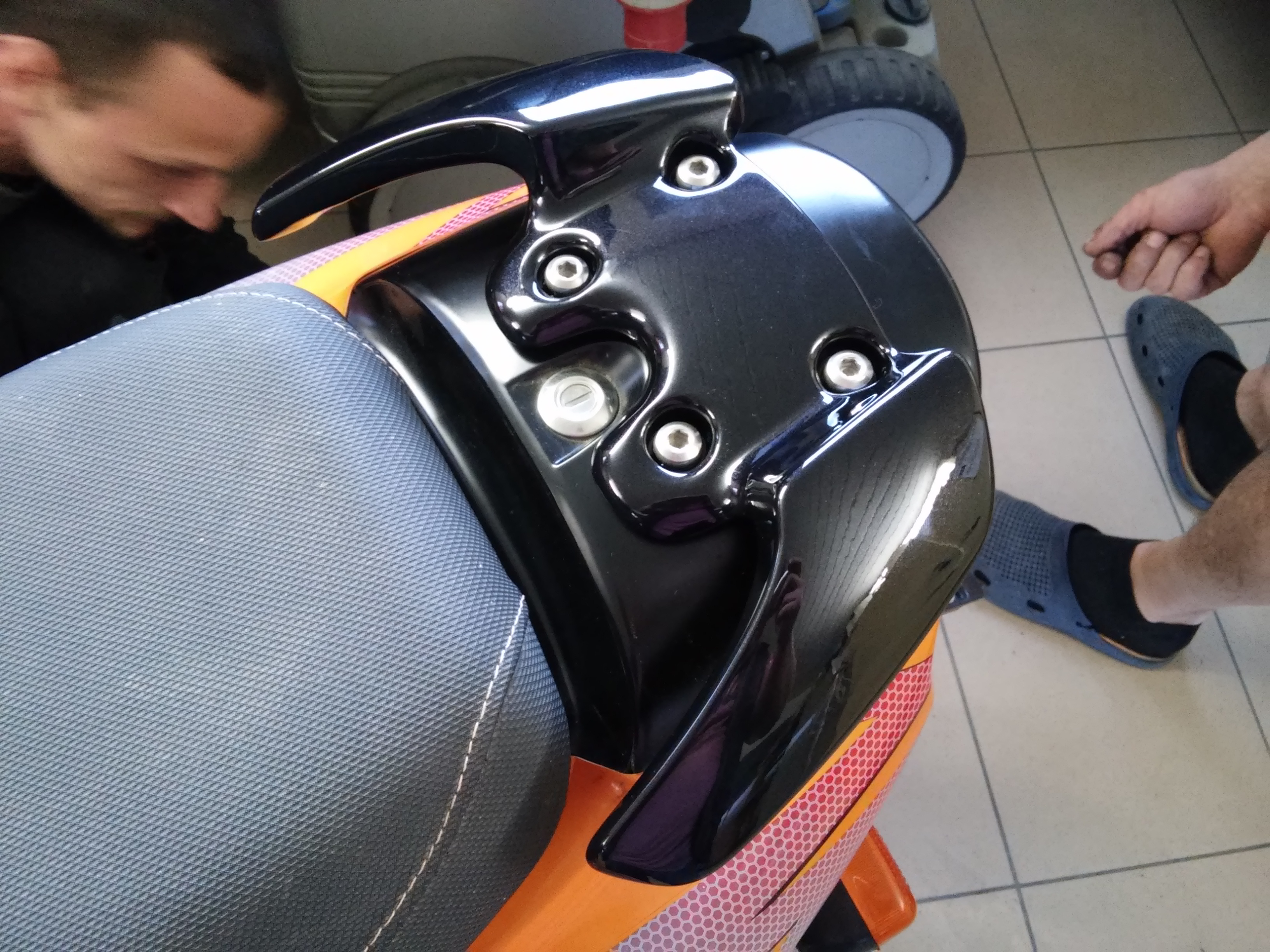

Kamos je velmi precizny... Zadny drziak nadtriekal na ciernu perlet plus do laku...
A este pohral sa aj so srobikmy ktore boli hrdzave....
