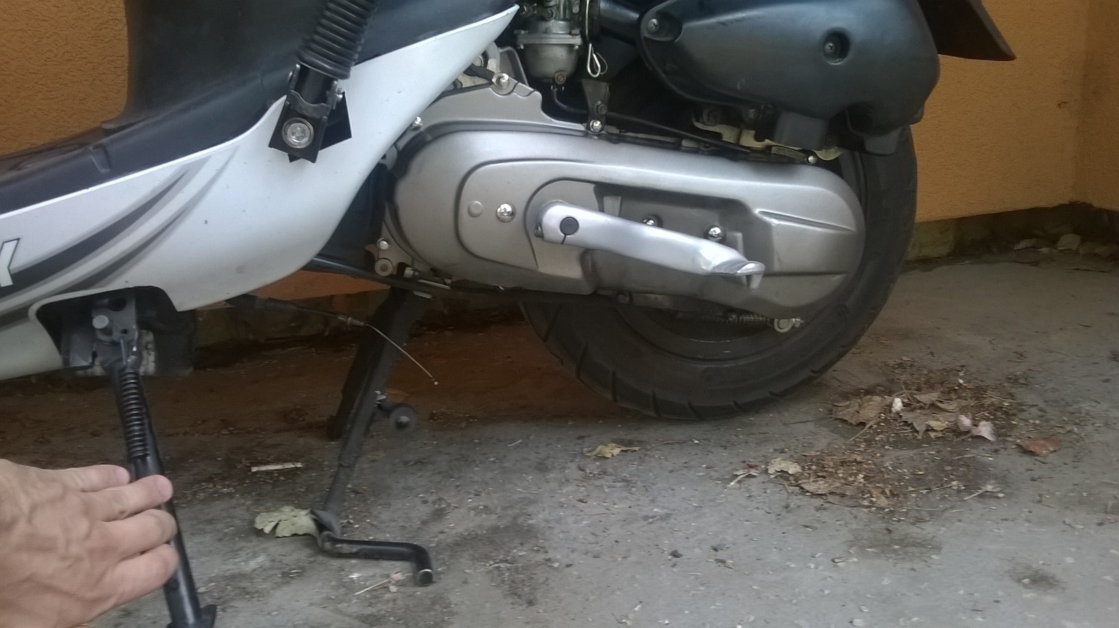

Caute, nedavno som kupil skuter Keeway Hurricane 50 cm a dnes som si vsimol, ze z lavej strany (ked na nom sedim tak lava strana) mi vysi lanko. Neviem, kam to lanko patri, neviem, na co sluzi. Skusal som obe brzdy, lanko sa nepohlo, skusal som plyn, lanko sa nepohlo. Skuter ide bez problemov. Rychlost dosiahne 50-55 km/h
Poradi niekto?
Poradi niekto?

asi lanko na ovladanie olejoveho cerpadla... miesas olej rucne do nadrze alebo automatika? cerpadlo je za zapalovanim na strane vyfuku

Ale zas lanko od čerpadla by sa malo hýbať spolu s lankom plynu do karbu...či nie? Ak sa mu nehýbe bude to asi odpojené dakde zrejme tam kde je nejaký rozdelovač kde sa lanko od rukoväte spája na lanko od šúpatka a na lanko to čo malo ísť na olejové čerpadlo.
No holt čína, poločas rozpadu už nastal....

Olej nalejem do nadrzky a skuter to miesa sam.
A teraz som na nom isiel a motor pomalicky skapal. Nevedel som ho nastartovat, ako keby motor nedostaval benzin alebo co, lebo nechcel naskocit ani starterom a ani tym nakopavacom. Tak som tlacil. Po pol hodinke to zase nabehlo tak na 10 minut a potom zase ten isty problem. Pred 2 tyzdnami som tam dolieval novy olej. Moze to mat nieco s tym spolocne?
Lebo vazne neviem. Asi servis. Viete mi poradit aspon tak, aby som na nom dosiel do servisu?

No ked je to od toho cerpadal, tak gratulujem zadrel si to.

Ak tam dolieval olej tak je predpoklad že ho dakam tlačilo....len či išiel do hadičky a do sacieho potrubia netušíme....možno ho prskalo von na cestu...

Ono ti to mastilo akurat na volnobeh ... to lanko je od olejoveho cerpadla.... takze si to nasteluj, no ale uz asi je pre valec neskoro

Zas tak čierne to nevidím bude to len zľahka pridreté možno pomôže šmirgelvýbrus ...treba zhodiť hlavu a kuk stav piestu a valca.Ak tam bol aspoň nejaký olej a po vychladnutí to zas kus išlo
