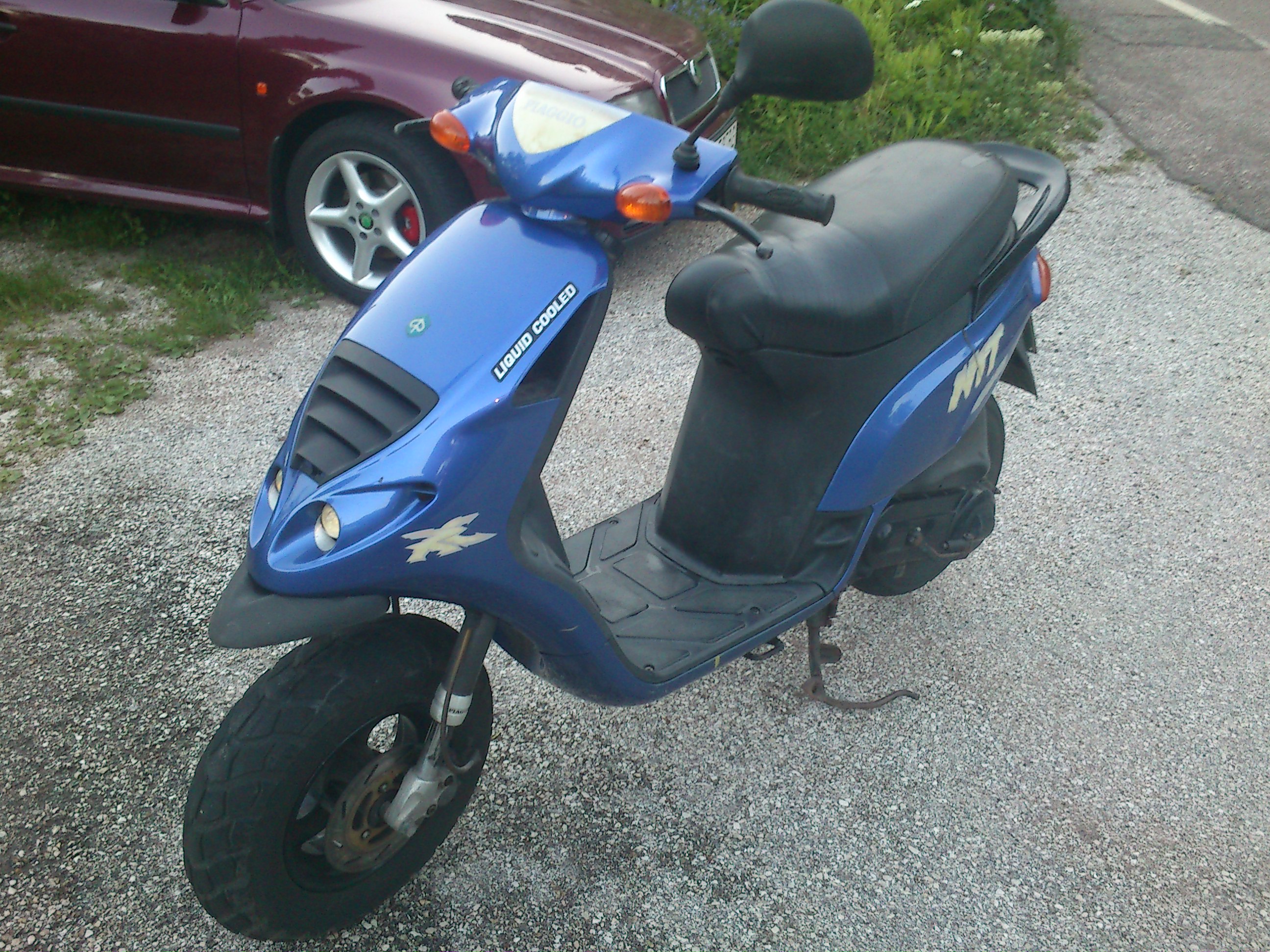

Nazdar.nemam zo skutrami ziadne skusenosti a teraz som si poriesi v taliansku piaggio NTT.ma najszdenych podstivych 30000 km a je dost zanedbany ale chcel by som ho dat trochu doporiadku ked pridem domov.na co vsetko by som sa mal zamerat?myslim dolezite veci ktore je potrebne preventivne vymenit.je od prveho majitela a ten vravel ze menil len pneu a brzdy. pytal som sa ci aj remen a tvrdi ze nie.je to mozne?a kde sa daju objednat nahradne diely v okoli Puchova alebo nejaky e-shop?

vitaj,
preventivne vzduchovy filter vymen alebo vycisti v technickom benzine
skontroluj ci tam mas olej a hlavne ci ti aj ubuda z nadrzky olejovej po jazde
skontroluj remen ci nie je popraskany a valceky ci nie su hranate
potom si pozri tu http://forum.scooter-tuning.sk/viewtopi ... =66&t=7228 odpovede na svoje dalsie otazky
vsetko potrebne kupis tu http://shop.scooter-tuning.sk/
pripadne si zaloz temu o svojom skutri tu http://forum.scooter-tuning.sk/viewforum.php?f=195

super...velka vdaka.Ale Piaggio NTT som tam nenasiel.Myslis ze Nrg mc 2 je to iste?Lebo dost sa to podoba.Motor by aj mohol nie?kukal som ten vario.Valceky su take trochu elipsove a aj tie voditka maju volu.asi by som kupil cely variator a bude pokoj.co citam tak vsetci chvalia multivar.a aky remen?

spravne, NRG MC2 96-98 je presne to iste
multivar je spicka. remen hociktory sa ti paci cenovo. kevlarovy nema nejaky prinos na seriovy skuter.

super...vdaka moc si mi pomohol.este je utrhnuta struna nakopavacky a aj puzdro je KO cela tam vakla.ale tieto komponenty som nenasiel neviem co s tym.puzdro si vyrobit dam ale ta struna.no a vyfuk je katastrofalne hrdzavy takze by som volil nejaky lacnejsi ladeny.vies mi poradit aj s tymto?

neviem co myslis s tou nakopavackou
a vyfuk si vyberies tiez podla ceny a popisu. leo vince ti zhrdzavie za tyzden. netreba to moc riesit. osmirgluj to a jazdi

pesne tak....startovacia paka ma obrovsku volu v tom kryte varia a struna co ju vracia je utrhnuta...nove puzdro dam niekomu vyrobit ale strunu neviem kde novu zozeniem.ved starterom sa startovat da ale keby nieco...chapes.no a vyfuk by som nejaky street mozno...co ty na to?
