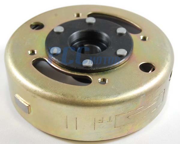

Takto to mám na magnete tých ciarok tam mám vela :D

Ktorý obrázok je správny? ten prvý alebo druhý ? Lebo na tom predchádzajucom príspevku je tecko vedla toho ubdlznika kde je smer otácania tak mám dat ten vyčlenok z kartra zarovno so stranou obdlznika kde je to T ?

#140 Príspevok od užívateľa kiwi » Pi Máj 07, 2010 2:10 pm
no ja som to robil vzdy ako je na tom druhom obrazku...a islo to ako ohnivé :D potom nezaudni prekontrolovat aj vôlu ventilov ked uz to mas rozobrate....saci by mal byt 0,10 a vyfukovy 0,15 :wink: inak ked to budes davat na tu znacku T tak si prekontroluj srobovakom piest v akej je uvrati bo ma to dve polohy...

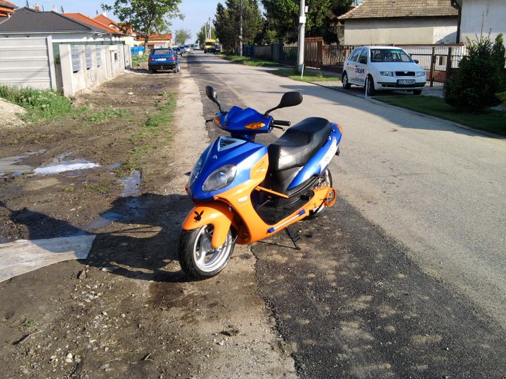

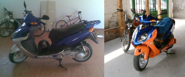

Pár fotiek na oživenie topicu a tá zmena :P
Prílohy
(46.91 KiB) 84 stiahnutí
Kúpanie :P Moto hygiena nadovšetko :D
(135.93 KiB) 84 stiahnutí
(87.82 KiB) 84 stiahnutí

#146 Príspevok od užívateľa m4rk0 » Po Máj 17, 2010 11:26 pm
strasne uzka je ta cbr normalne sa mi ovela viac paci tvoj skuter ako ta cbra
.....krasne si ho porobil ta oranzova je pekna

#147 Príspevok od užívateľa Tronic » Ut Máj 18, 2010 1:06 pm
Diki marko.. ta cbrka uzka ale ijst veru ide :D som sa nanej jasil a 130 isla
