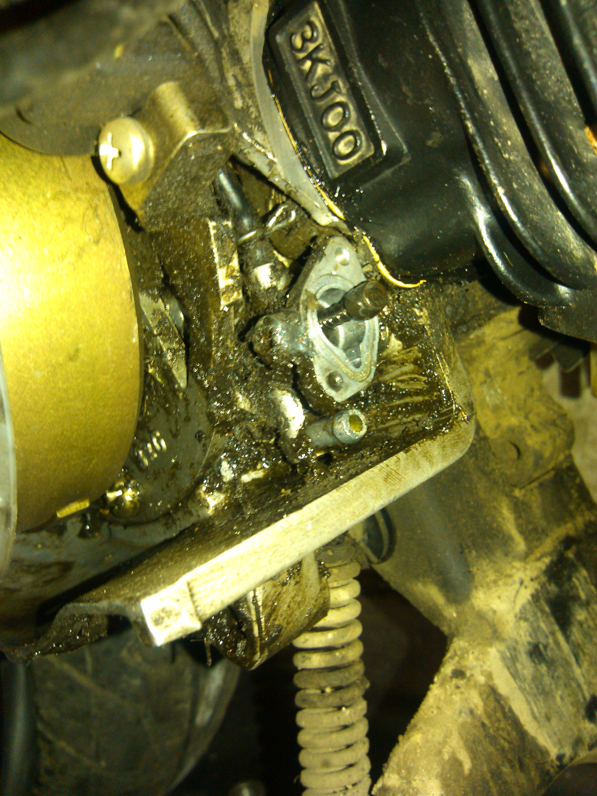

#20 Príspevok od užívateľa rasty125 » Pi Máj 03, 2013 7:57 pm
takze mam prepojit hadickou tu cast dole s tou hadickou hore co ju tak slabsie vidno a strieknut trochu oleja? Prepacte ale nerozumiem sa velmi do toho :(

ked si vsimnes hore nad cerpadlom vidno hadicku ktora ide smerom hore asi niekde ku karburatoru alebo k pumpe a zase dole vidno taky kolyk na ktory nasunies hadicku z nadrzky a pytam sa ci ich mam prepojit a dat don olej

ja neviem ja nemam potrebu studovat keeway cerpadla ktore nie je vidno cez spinu. myslim ze si dostal celkom pekny navod co a ako tak uz si to nejako poskladaj

#24 Príspevok od užívateľa rasty125 » Pi Máj 03, 2013 9:22 pm
a s tymto mam urobit co?
